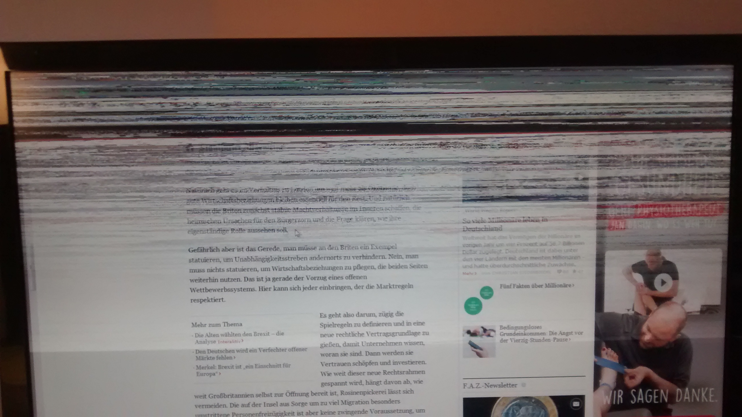

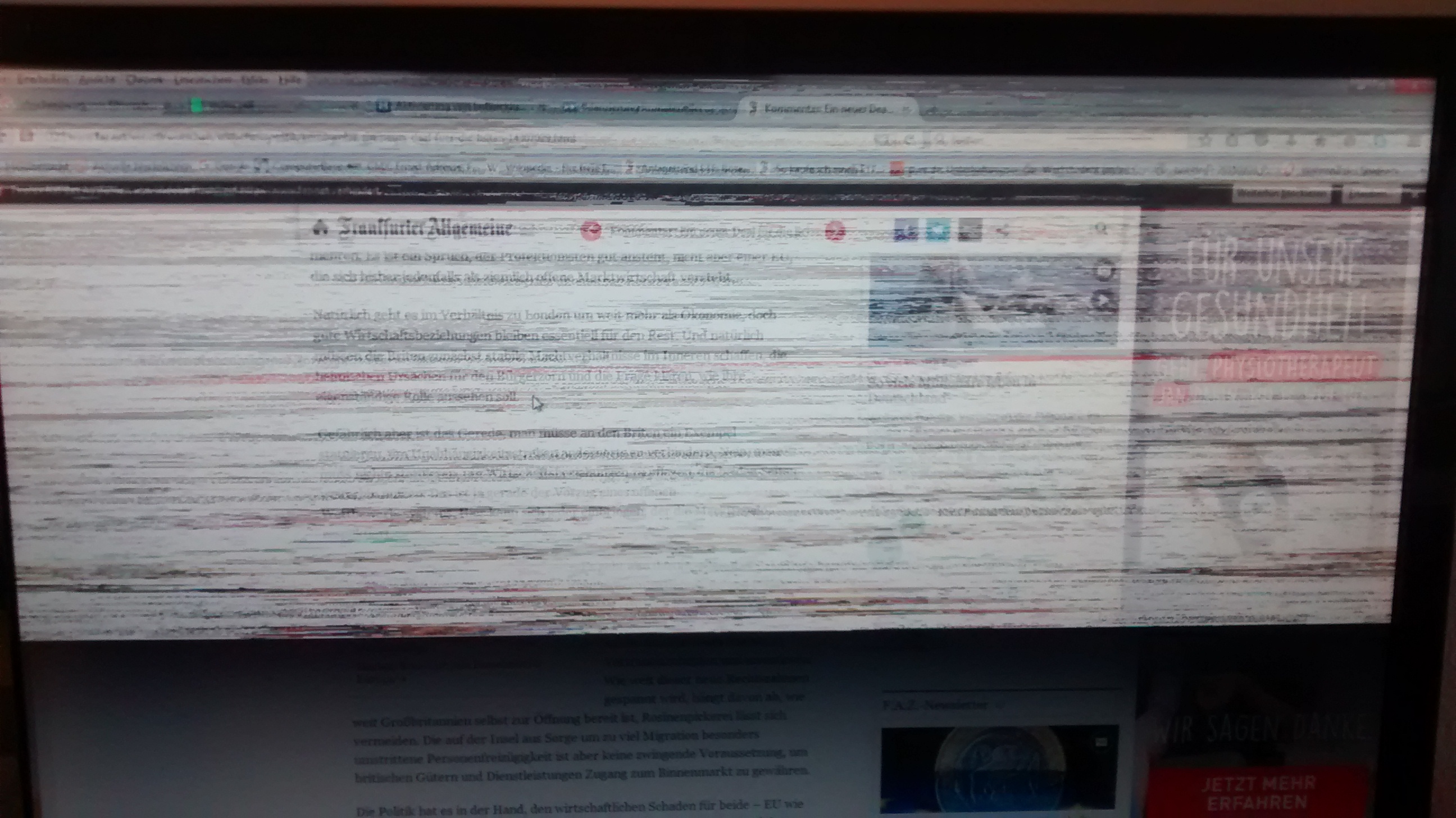

ich habe mit meinem Lenovo L412, gekauft 2010 ein Problem. Der Grafikchip ist integriert (Intel HD).
Und zwar stürzt es mehrmals am Tag ab. Dabei friert der Bildschirm mit Grafikfehlern ein, siehe Bild. Das Laptop reagiert dann gar nicht mehr, es hilft nur noch ein Neustart mittels Anschalt-Knopf. :-/
Manchmal bekomme ich auch einen Bluescreen.
Habt ihr eine Idee was der Grund sein könnte? Konnte keinen Zusammenhang mit der NUtzung von 3D-Anwendungne feststellen.
Ich habe dennoch das dumpfe Gefühl, dass der Grafikchip eventuell die verantwortliche Fehlerquelle sein könnte. Ein Virensuchlauf ist ohne Ergebnis geblieben. (Avira)

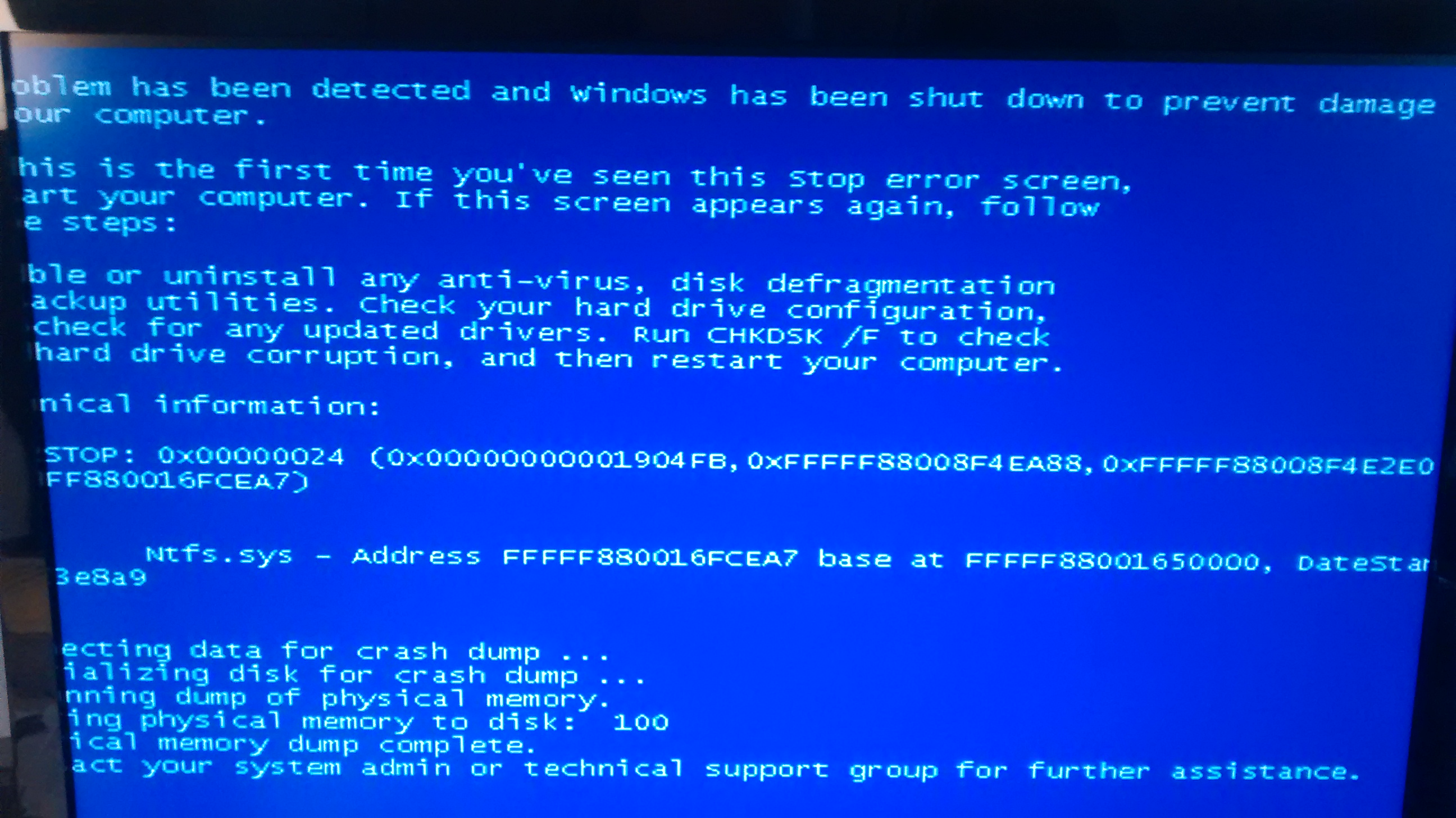

Anbei ein Bild vom letzten Blue-Screen..
Könnte defekter RAM sein, da die interne Grafik diesen als Speicher nutzt und selbst ja keinen hat.
Bei den Bildern würde man bei vorhandener Grafikkarte auf den VRAM tippen, daher die Annahme.
