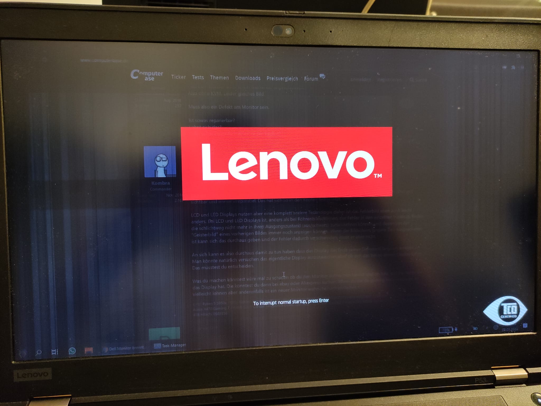

An meinem ansonsten tadellos funktionierenden Notebook hatte sich der interne Bildschirm verabschiedet. Siehe Bild vor dem BIOS im Anhang. Die Gelegenheit zur Reparatureinsendung habe ich genutzt um gleichzeitig auf die schlechte Wärmeabgabe der CPU hinzuweisen. Manche Kerne waren bei voller Auslastung bei 100° Grad, 2-3 Kerne nur bei 75°.
