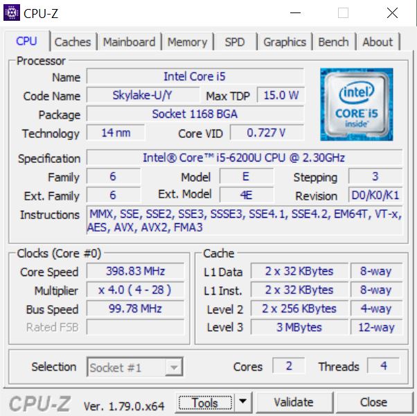

Ich konnte den CPU-Takt beobachten und habe festgestellt das er auf 400MHz festsitzt was einem Multiplikator von 4 entspricht.

Jetzt bei 35% Akku taktet er wieder richtig hoch...
