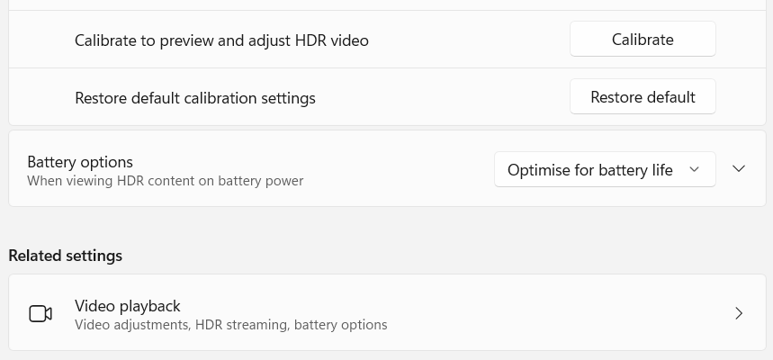

Hast du HDR an?

An HDR habe ich nicht verändert oder bewusst eingestellt.
