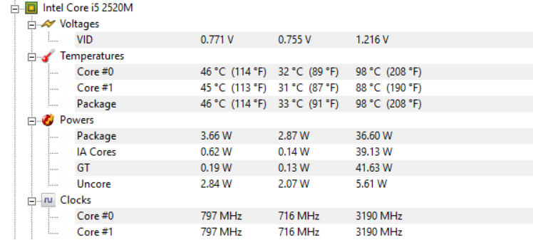

Hallo zusammen, ich hätte eine Frage zu meinem Thinkpad T520. Die verbaute CPU (i5 2520m) wird den gängigen Temperaturkontrolltools nach ziemlich warm, vielleicht sogar zu heiß? Im Idle sind die Temperaturen meiner Meinung nach im grünen Bereich (40-50 °C). Geht die CPU jedoch in den Turboboost und taktet am Limit, steigt die Temperatur des einen Kerns auf bis zu 98 °C an. Ist das ein Messfehler oder einfach nur Toleranz? Der andere Kern hingegen wird nicht wärmer als 88 °C, was aber auch schon ziemlich warm ist. Ist diese CPU als Hitzkopf bekannt oder kann es nur an der Wärmeleitpaste liegen? Ich habe das Gerät als refurbished Laptop gekauft und natürlich hat er schon einige Jahre auf dem Buckel. Der Lüfter ist komplett staubfrei usw. Ich bin ein wenig verzweifelt, ob es gesund für die CPU ist, sie bei diesen Temperaturen zu betreiben. Ich habe auch keine Lust, die Leistung zu drosseln, wenn es geht, möchte ich die 2x3,2 GHZ schon ausnutzen. Eigentlich ist der Prozessor wohl auch für 100-105 °C tjunction zugelassen. Wenn ich die Wärmeleitpaste erneuern müsste, würde ich bauartbedingt wohl an meine schrauberischen Grenzen kommen. Hat eventuell noch jemand einen Tipp/Lösungsvorschlag?

Wie hoch taktet die CPU denn wenn sie so warm wird?
Ansonsten sind 98° nicht so unwahrscheinlich bei der alten Wärmeleitpaste und insgesamt auch nicht sooo schlimm.
Ich denke, dass es an der Wärmeleitpaste liegt. Mein T420 (gleiche CPU) wird nicht so warm. Eventuell ist auch der Kühler nicht richtig fest, wenn ein Kern so viel wäre wird.
@Model sie taktet wie im Screen zu sehen dann auf die als Höchsttakt angegebenen 3,19 GHZ. Natürlich nur einige Sekunden, bis sich der Takt dann wieder dynamisch verändert. Die Temperatur sinkt bei niedrigerem Takt dann auch gleich wieder ab.

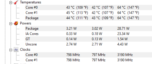

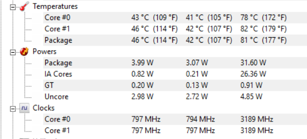

So, nachdem ich jetzt gut 2 Stunden daran rumgefummelt habe, funktionieren Trackpad/point und alle Tasten wieder so, wie sie sollen. Ich habe wie empfohlen alles nochmal aus- und wieder eingesteckt, aber ich glaube, daran lag es nicht. Im BIOS bei der Option TrackPoint und Trackpad das Feld von enabled auf disabled und wieder zurück auf enabled stellen hat die Lösung gebracht. Beide Geräte sind jetzt unter ultranav bei den Mauseinstellungen wieder zu finden und funktionieren. Manchmal steckt der Teufel wirklich im Detail/den simpelsten Dingen. :rolleyes: Ich bin jedenfalls froh, dass ich mit dem Tausch der Wärmeleitpaste nun wieder top Temperaturen und einen leisen Lüfter habe. Das bisschen Basteln war auch eine Erfahrung wert. Den Lüfter wieder einzusetzen war relativ fummelig, da im Gehäuse an der Stelle wirklich wenig Spielraum vorhanden ist. Hier noch zwei Screens der aktuellen Höchsttemperaturen unter Vollast beim schauen eines 4k Videos/bei normalem Arbeiten mit max. CPU Takt mit neuer Wärmeleitpaste. :)
