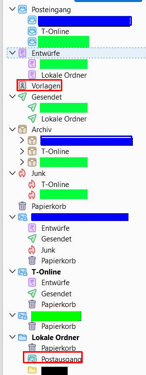

Vorher gab es globale Ordner für Entwürfe, Gesendet, Junk, Papierkorb usw., wo dann immer alle 3 Konten wieder als Ordner auftauchten, so wie der Posteingang. Nun ist alles durcheinander. Nun ist die neue Sortierung
Hauptkonto (blau) hat Entwürfe, Gesendet, Junk, Papierkorb
T-Online hat Entwürfe, Gesendet, Papierkorb, Junk ist wieder im globalen Ordner
Grünes Konto hat nur Papierkorb, Rest in den globalen Ordnern

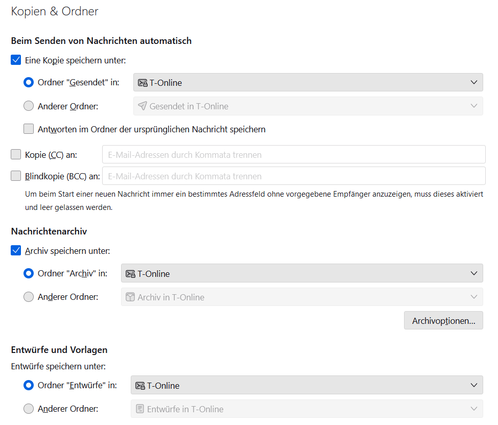

Jedoch sind alle Ordner gleich konfiguriert in dem Bereich Kopien & Ordner.
Auch Junk ist bei allen gleich konfiguriert, trotzdem tauchen T-Online wie grünes Konto nun im globalen Ordner auf.

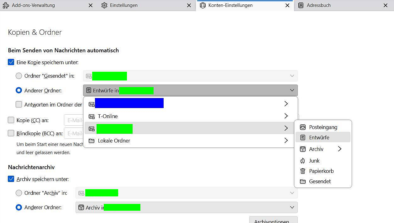

Selbst wenn ich "Andere Ordner" verwende, bekomme ich es nicht einheitlich konfiguriert, ich bekomme die Ordner nicht logisch untereinandern wie vorher nur in den globalen Ordnern, oder lokal unter jedem Konto mit allen Ordnern Entwürfe, Gesendet, Junk, Papierkorb. Schon alleine bei den simplen Junk Ordner scheitere ich, sie einheitlich unterzubringen, egal wie ich es einstelle. Beim grünen Konto kann ich einstellen was ich will, Entwürfe wie Gesendet bleiben immer im globalen Ordner, egal was ich einstelle.

Ebenso würde ich gerne die roten Ordner weghaben, Postausgang in Lokale Ordner, und Vorlagen habe ich nie benutzt, brauche ich nicht. Natürlich habe ich mir die aktuelle TB Doku angeschaut, finde dazu aber rein gar nichts.

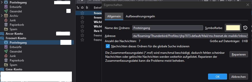

Hast denn gecheckt ob der Speicherort von den Ordnern an sich noch im jeweiligen Konto sich befindet. Rechtsklick auf den jeweiligen Ordner und dann auf Eigenschaften siehe Screenshot
Ja, das habe ich genau so gemacht.
Ich habe etwas rumprobiert, und die Logik ist irgendwie etwas seltsam. Wird IMAP vewendet, gibt es die globalen Ordner. Sobald POP3 verwendet wird, sollten die Ordner lokal unter der E-Mail-Adresse landen, was aber teilweise nicht konsistent passiert. Macht man POP3 automatisch, erscheinen die Ordner nicht korrekt und werden nicht angelegt, warum auch immer. Macht man es manuell, werden sie, obwohl nichts anderes eigenstellt wird, teilweise angelegt. Nun habe ich testweise den grünen Account mal gelöscht und wieder neu angelegt, und ich mußte jetzt trotzdem fast alle Ordner mit Anderer Ordner wählen, obwohl (und das ist der Witz der Sache) es genau die gleichen Ordner sind (das sieht man ja, wenn man es aufklappt). Stellt man es wieder auf den lokalen Ordner, erkennt TB diese gleichen Ordner nicht.
Mit etwas Fummelei habe ich es nun wenigstens vom Erscheidungsbild gleich hinbekommen. Zufrieden stellt mich das Verhalten aber überhaupt nicht, weil die ersten beiden alten Konten einwandfrei so funktionieren, das wieder neu angelegte Konto nicht.
