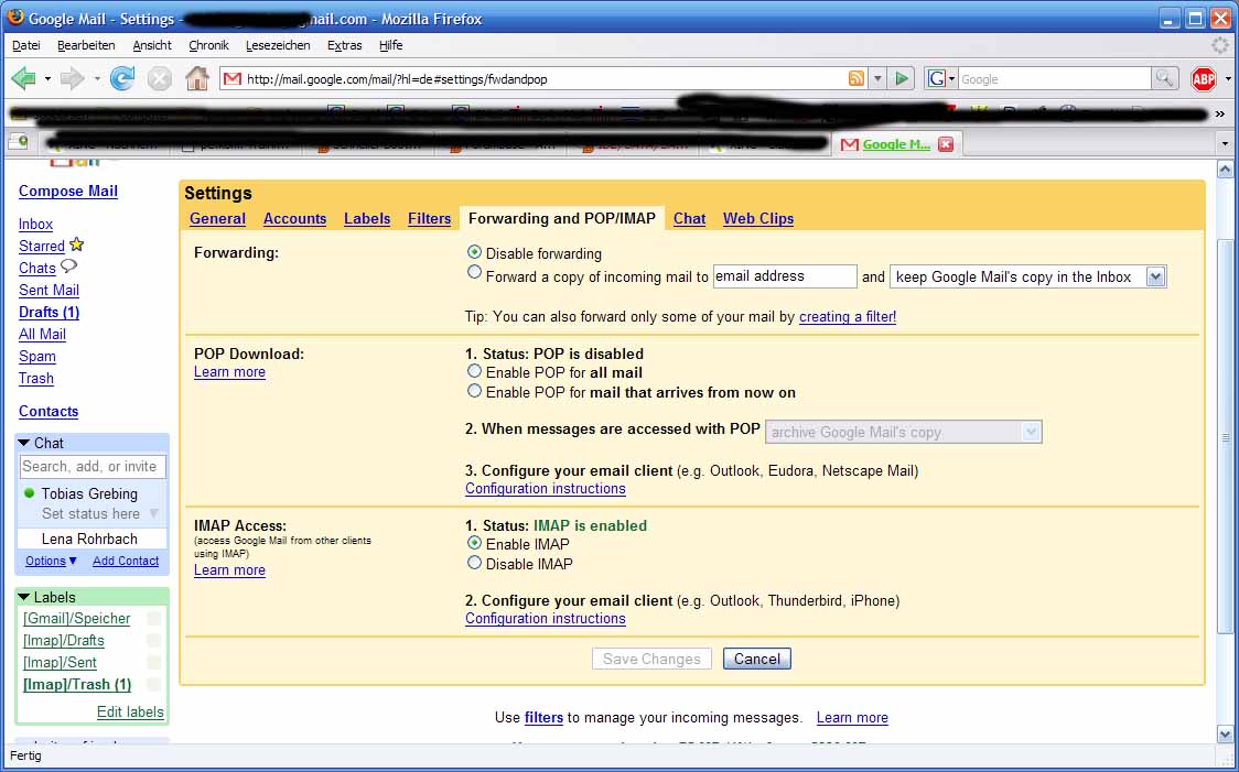

Oder das Googlekonto auf IMAP umstellen. Geht aber zurzeit nur, wenn die Sprache auf "englisch" eingestellt ist.

Ich kann Dir auch nur IMAP ans Herz legen. Das ist einfach die beste Lösung!

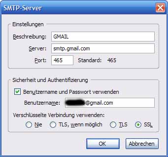

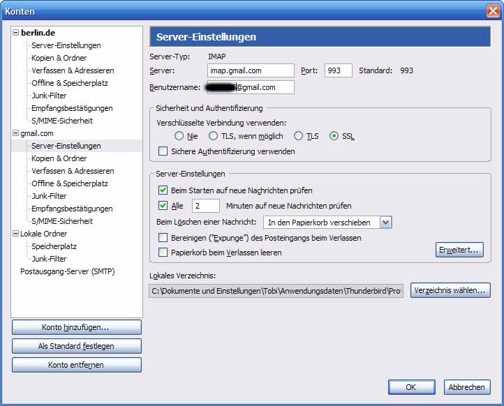

Mach es, wie oben genannt:
*****.com auf englisch umschalten und dann imap einstellen.
Danach in beiden Thunderbirds das googlemail Konto löschen und neu einrichten, aber KEIN googlemail Konto sondern ein normales email Konto mit imap.
imap.*************.com mit SSL auf Port 993 ohne sichere Authentifizierung
smtp.*************.com mit SSL auf Port 465
Benutzername: deinname@*************mail.com
In den Kontoeinstellungen noch "Beim Starten auf Nachrichten prüfen" anhaken und es geht.

So ich habs jetzt nach deiner Anleitung gemacht und nach der Anleitung von der US Mail anbieter seite.
Jetzt bekomme ich bei Thunderbird aber folgende Fehlermeldung.
Konnte keiner Verbindung mit dem Mail-Server imap.googlemail.com aufbauen, da sie verweigert wurde.
IMAP ist auf meinerm account aktiviert und pop ausgeschlatet.
Hat jemand dafür eine Lösung....
Tut mir leid aber das ist wirklicht nicht ganze einfach :D
Guckst du Grafik, dann geht:
