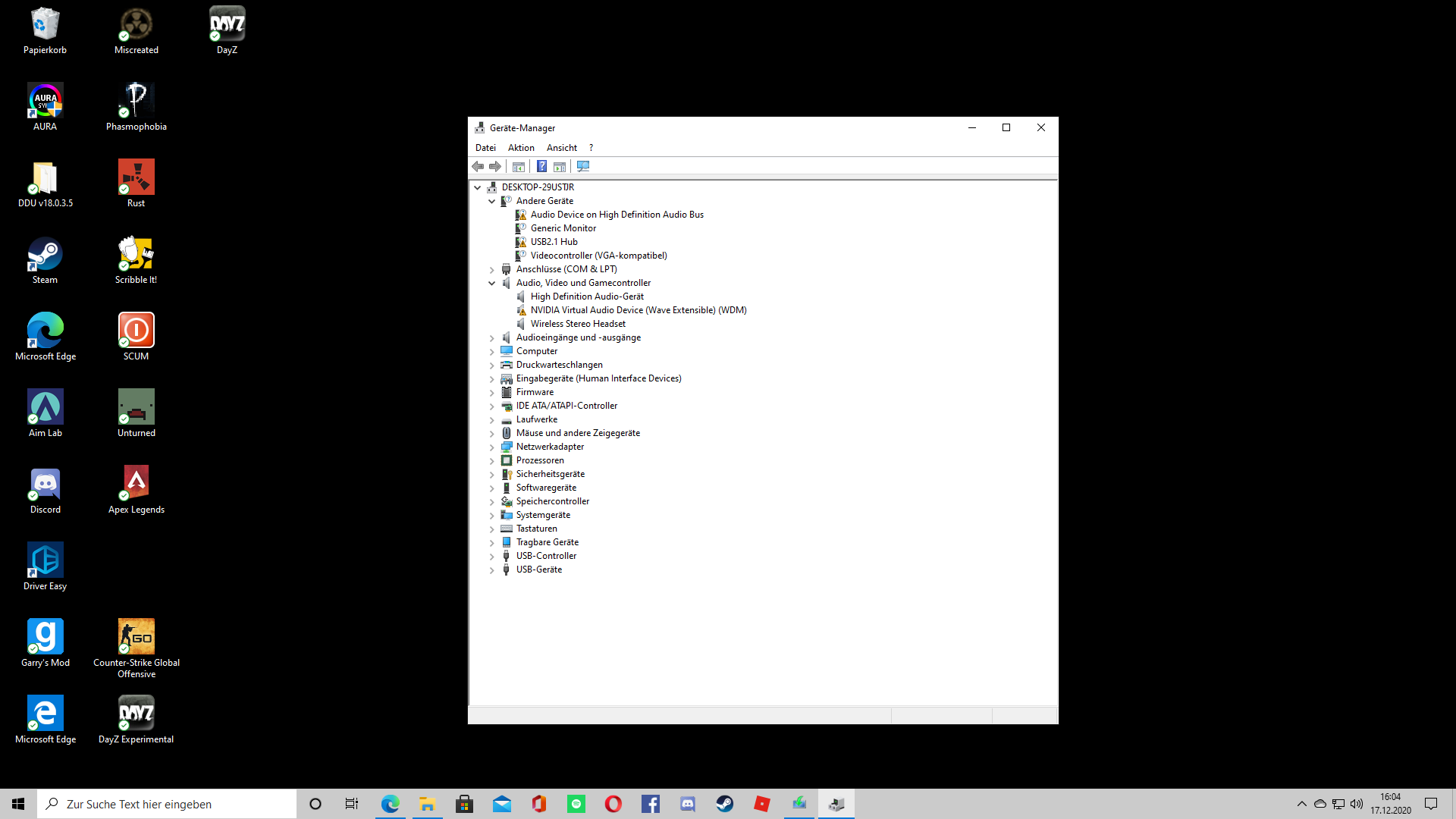

Wenn ich in gerätemanager rein gehe dann seh ich da keine Grafikkarte.
Das ist gleich zeitig weggegangen als ich auf Gerät deinstallieren gedrückt habe.

es kann nicht sein, auch wenn die Grafikkarte im Geräte-Manager keinen Treiber enthält, muss sie mindestens mit einem Ausrufezeichen sein.
so sieht es bei mir aus

videoconntroller das ist die Grafikkarte, versuchen die Treiber zu aktualisieren.
