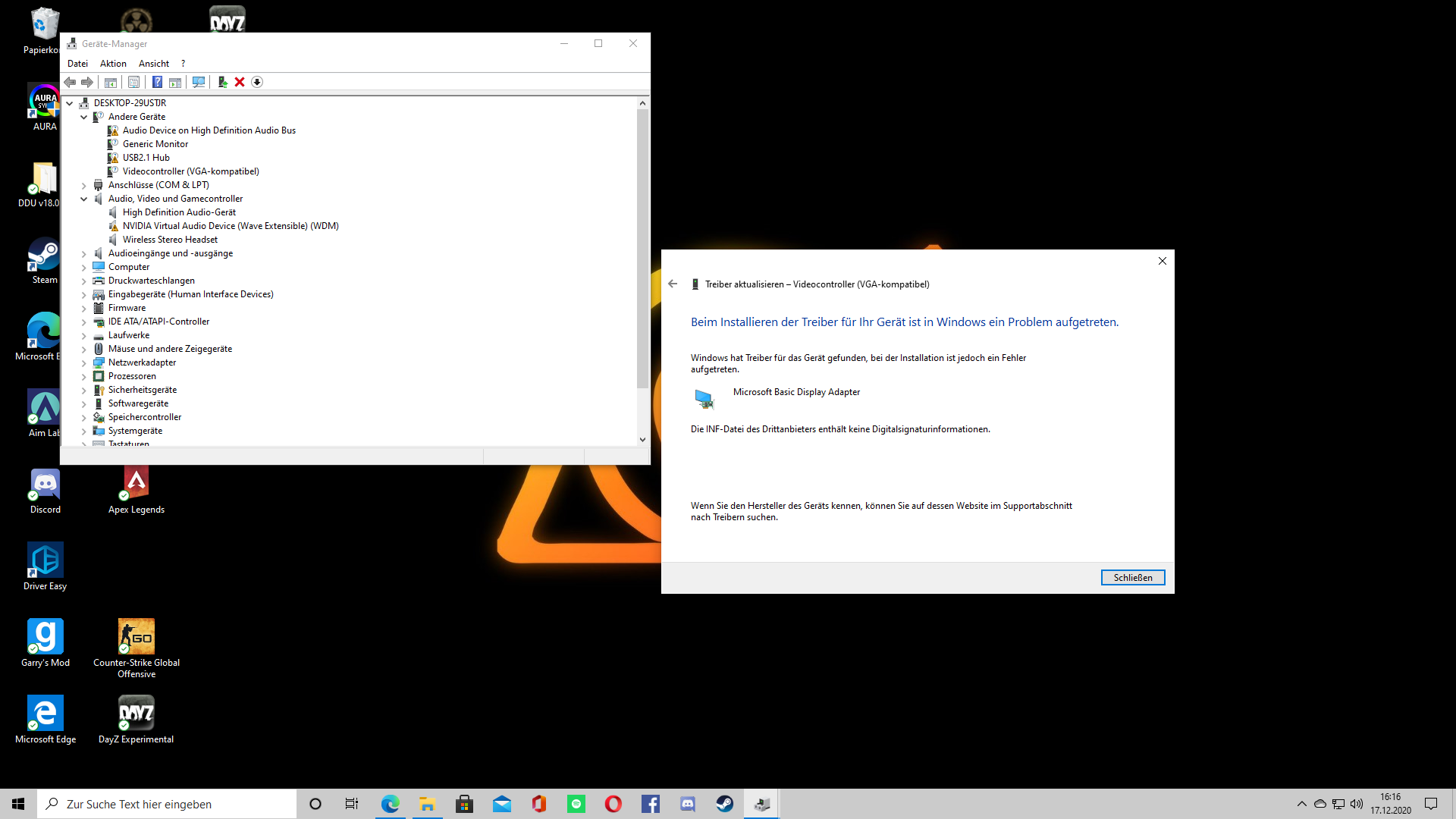

videoconntroller das ist die Grafikkarte, versuchen die Treiber zu aktualisieren.
das kam wenn ich automatisch nach treibern gesucht habe

Du kannst versuchen, per Reparaturfunktion was zu retten.
Ich befürchte, da hat DDU auch noch mehr puttgemacht als es hätte sollen. Drum sollte man das Programm nur im abgesicherten Modus verwenden und nur dann, wenn man einigermassen weiss, was man tut.

Captain Mumpitz schrieb:
so war das schon als ich den pc bekommen habe
bloß dass halt grafikkarte drann stand aber auch bei der war ein Ausrufezeichen
AMD Chipsatz mal installieren.
Wenn das noch nicht alle gröbsten Probleme beseitigt, auf einem FAT32 USB Stick mit dem Media Creation Tool ein Bootdrive erstellen, Windows Reparatur durchführen.

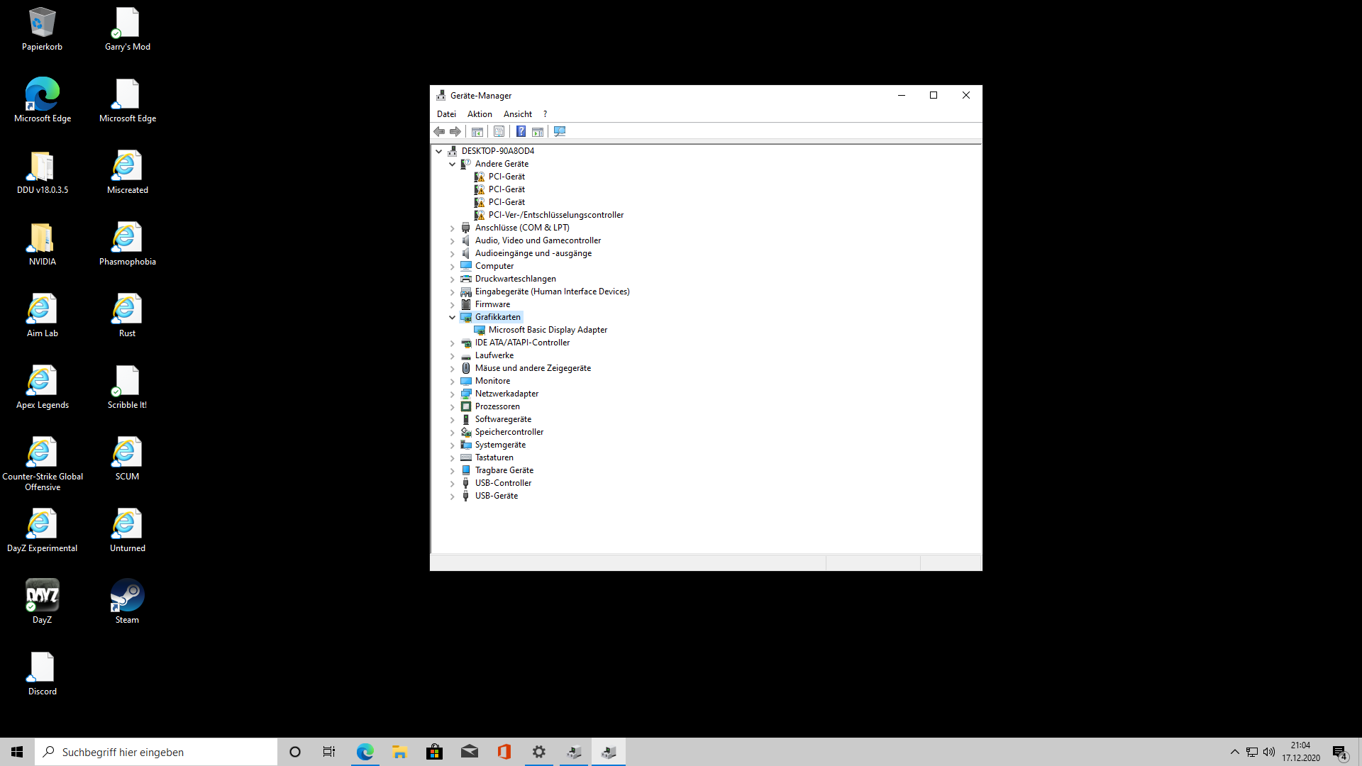

ich hab jetzt den pc zurückgesetzt und jetzt steht da microsoft basic display adapter statt 3060 ti

das macht nichts, das ist einfach der standard Treiber von Microsoft.
jetzt ganz normal den Nvidia Treiber installieren
damit die Ausrufezeichen noch weggehen, den AMD Chipsatz Treiber installieren

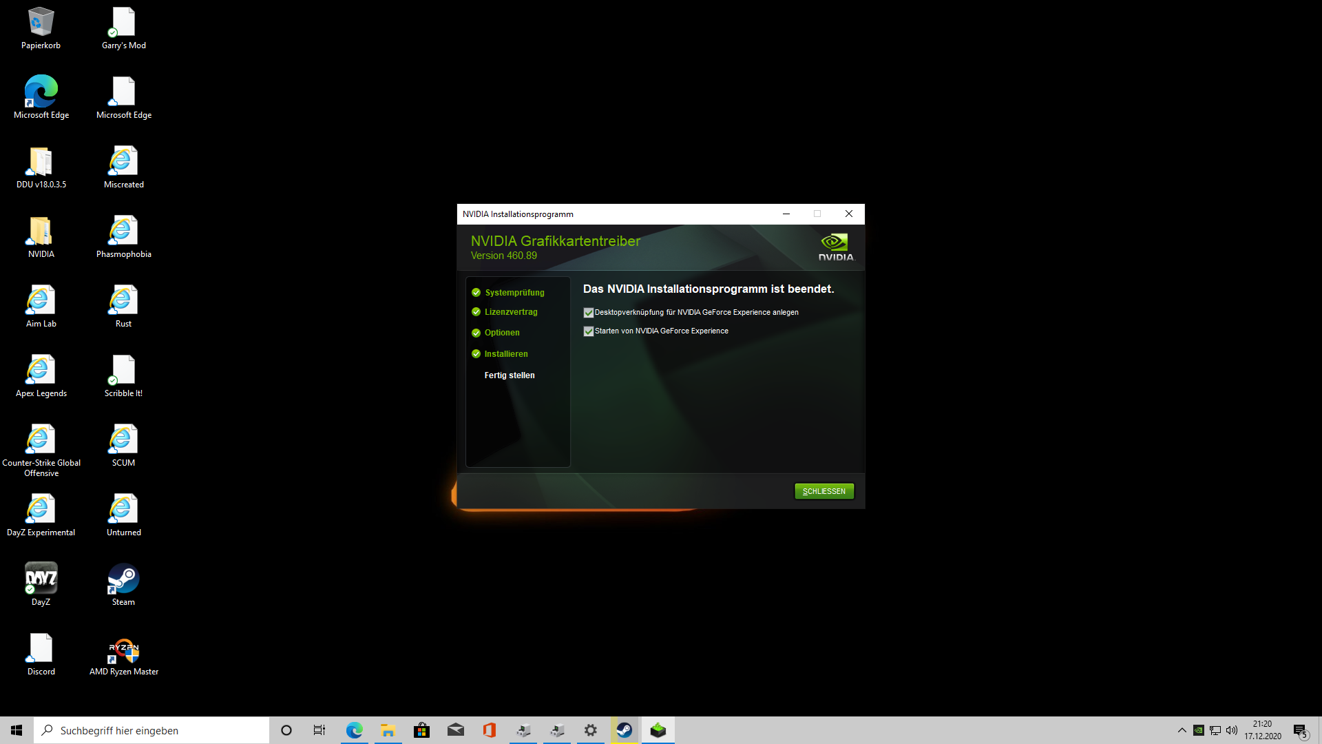

danke an alle die mir geholfen haben danke euch kann ich wieder richtig zocken hahah😅
