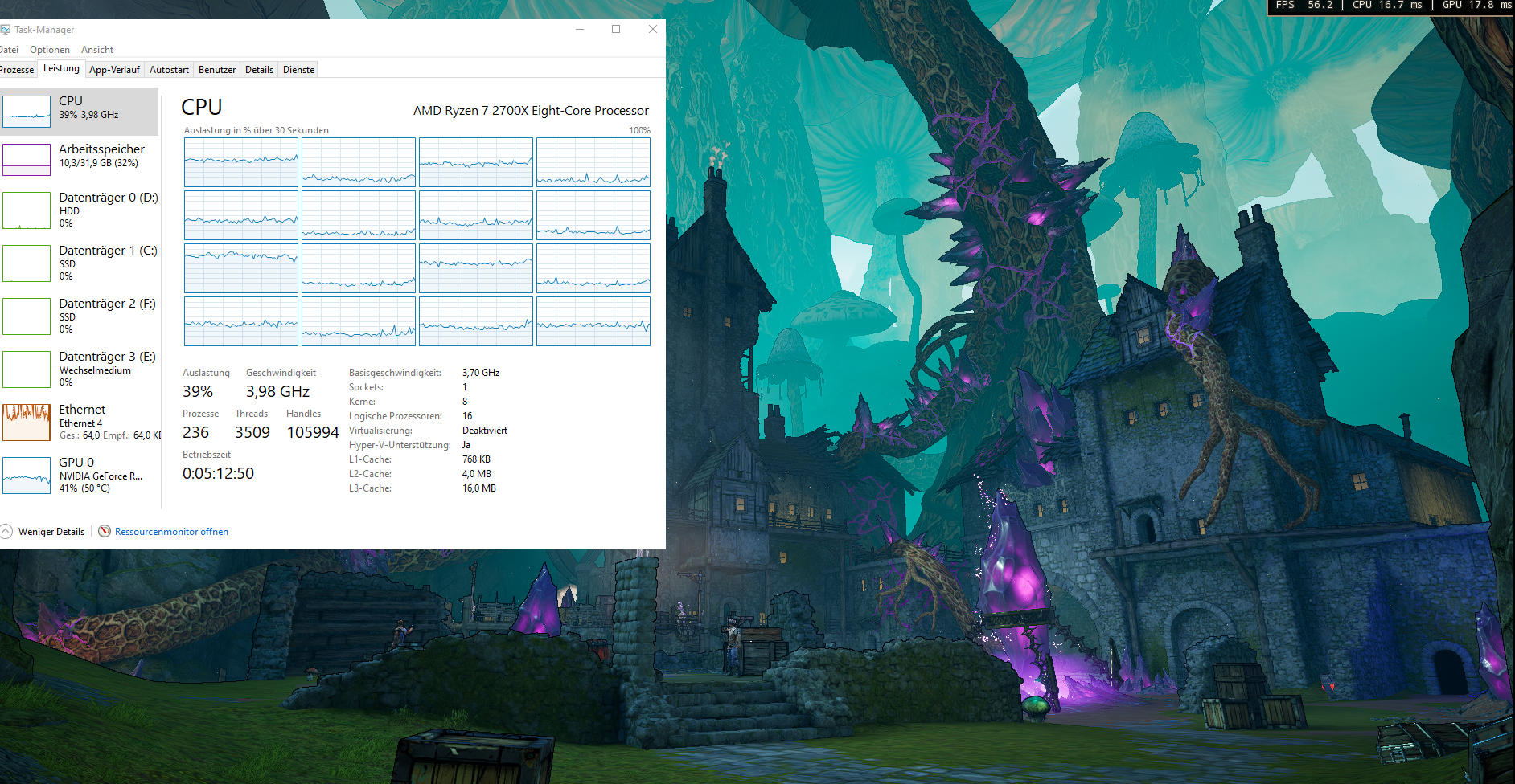

(Hier'n Screenshot vom Benchmark)

Hier kann man nur Raten, aber du bist definitv im CPU Limit laut dem "Task-Manager" , es kann aber auch etwas anderes sein... Defektes Windows oder eben andere Software wie ICUE etc. die da Reinpfuschen.
Wie gesagt Beende alle Prozesse die sich beenden lassen außer Nvidia seitig im Task Manager und schau ob es besser ist.

Ganz klares CPU-Limit.
Schau mal bei den Grafikeinstellungen im Spiel ob du da was unterstellen kannst.
