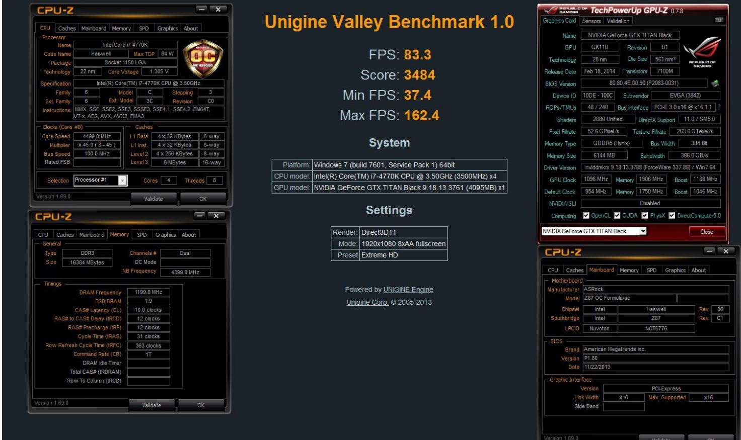

Ich gebe Dir mal einen Skydiver-Bench als Vergleich.
Klar CPU-Limitiert, ich komme mit weniger GPU-Takt/VRAM-Takt auf über 32K, schaut euch die beiden letzten Tests an. Da langweilt sich die Graka.

Auch wenn der Bench CPU-limitiert ist, dürfte man wohl den Unterschied zwischen 4 und 16 lanes ablesen können.

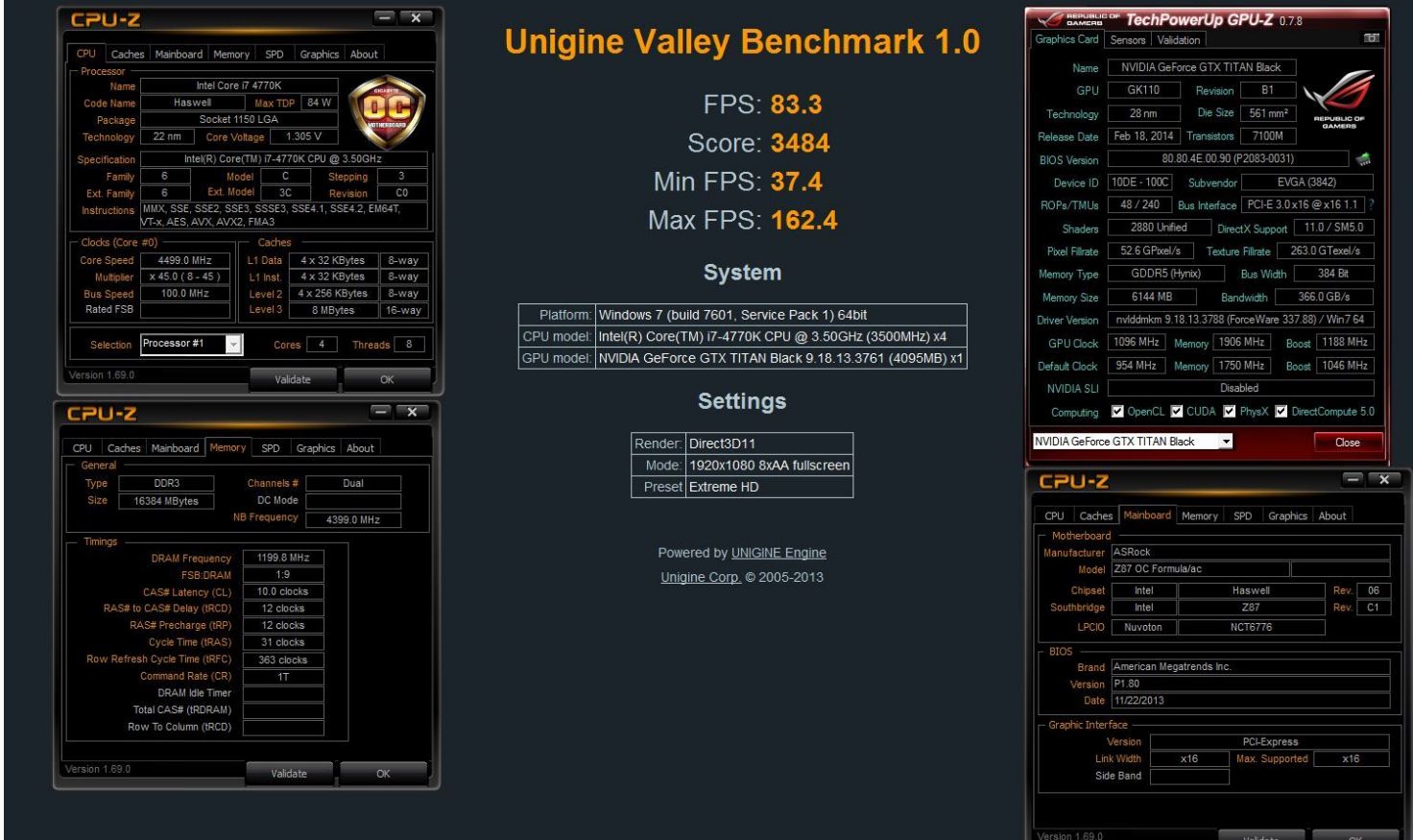

Valley ist weniger CPU-Limitiert.
3198 Punkte, 28,3Min Max 145,2. Taktnormiert 3.390 Punkte. Ich fürchte aber ich habe vergessen Adaptive Vsync auszustellen so dass das fps Limit wohl künstlich herbei geführt sein könnte. Zweiter Run folgt.
Edit: 3334 Punkte, Normiert etwa 3530. Scheint also wirklich ein konsequenter Auslesefehler zu sein.
Jup, die Punkte sind okay.
Hast Du mal im BIOS auf PCIe_Gen 2 gestellt, ob sich etwas verändert?
Die Frage wäre noch, inwieweit der Treiber hierfür verantwortlich ist...
Update: Habe jetzt endlich mal daran gedacht den Link-Speed umzustellen. Bei Gen2 wird 4x2.0 ausgelesen. Dennoch tippe ich auf einen konsequenten Messfehler da das Interface im Energiesparmodus sonst immer auf 1.1 zurückgefahren wird und die Punkte im Grünen Bereich sind. Die ~10+% Leistungsabfall bei einer 4x Anbindung würden wenigstens bei den Punkten ordentlich auffallen. Auch hätte ich im Vergleich zur Vorgängerkarte keine spürbare Mehrleistung - diese ist aber vorhanden.
