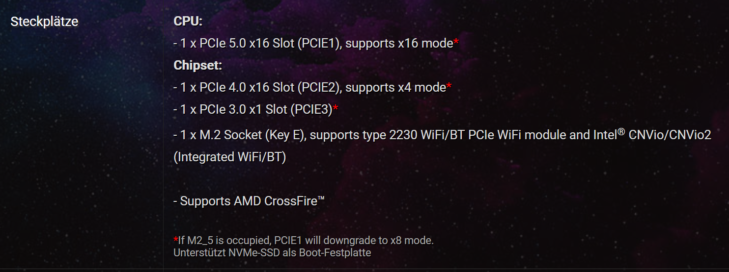

Ist so lt. Handbuch (Seite 2 z.Bsp. schon):
Wenn 'ne ssd am m2_5 angeschlossen ist, dann hat wird der an der cpu angebundene pcie5.0 nur noch mit x8 bedient.
Reaktionen: Fighter1993
Info vom Hersteller:
Entweder damit leben, oder die SSD in einen anderen Slot (evtl. M2_1) packen.

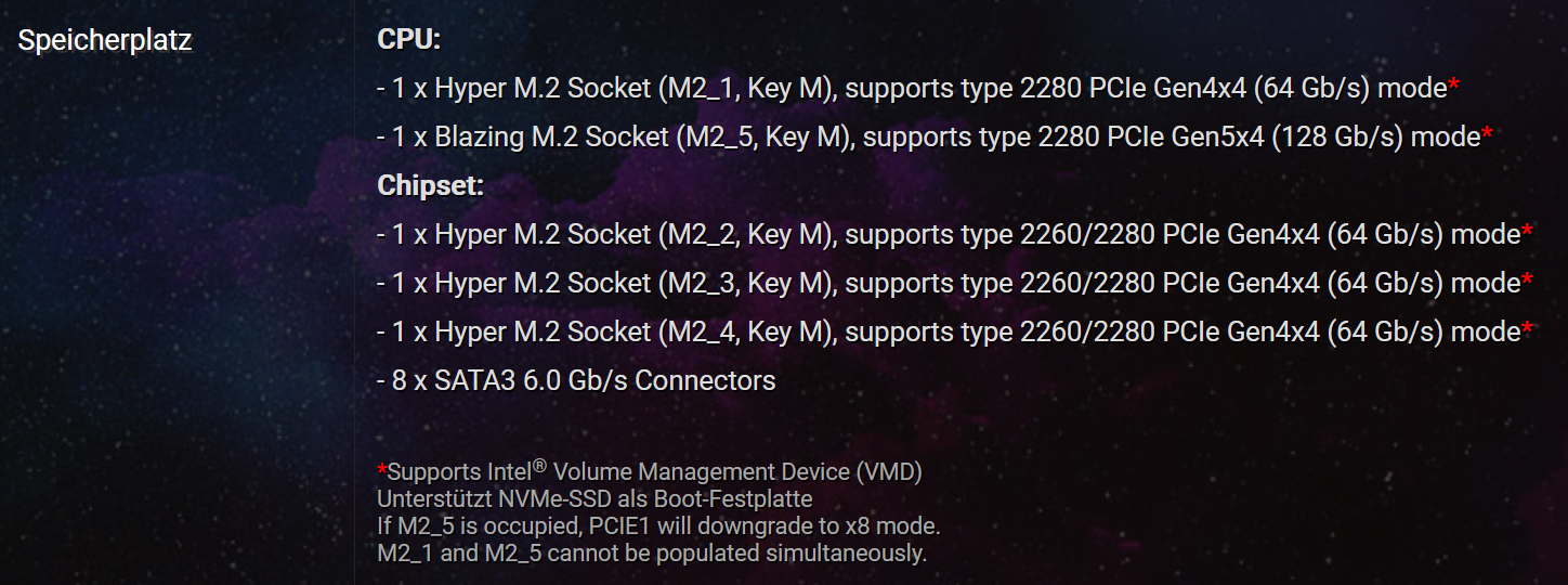

Milijan schrieb:
da die M.2. bei diesem Board nur im 5.0 slot direkt mit der CPU angebunden ist, die anderen Ueber den Chipsatz selber..[...]oder M.2. nicht mehr direkt ueber CPU angebunden.
Milijan schrieb:
dachte mir ich nehme lieber den 5.0 Port, da dieser eben direkt mit CPU angebunden ist.
wie man den specs entnehmen kann hängt neben M2_5 (5.0_x4) auch M2_1 (4.0_x4) direkt an der CPU.
