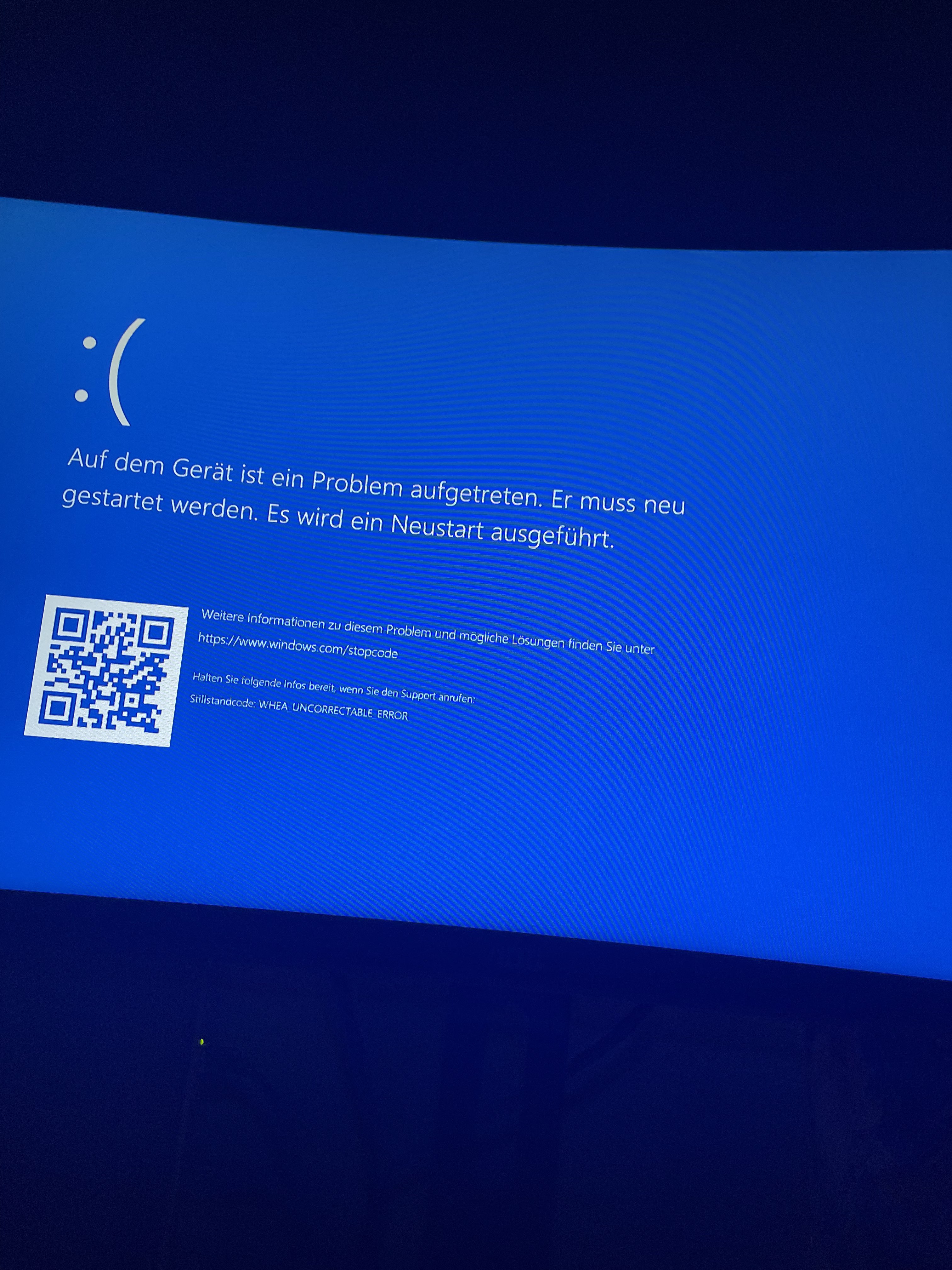

Hallo Leute, ich habe meinen neuen PC zusammen gebaut jedoch habe ich ein Problem. Ich habe eine Wasserkühlung die Corsair h100i elite Capellix verbaut, jedoch scheint sie nicht wirklich zu funktionieren. Meine CPU wird überhitzt auf 70-80 grad selbst bei 15% CPU Auslastung und somit stürzt mein PC anschließend ab mit der Blue Screen Meldung. Selbst im BIOS zeigt die CPU eine Temperatur von 50grad Celsius an. Ich habe alle Kabel richtig angeschlossen, alle Lüfter leuchten und drehen sich.. die Pumpe leuchtet auch. Kann jemand weiter helfen? (Im Anhang sieht man meine Temperaturen ohne einige Auslastungen.)

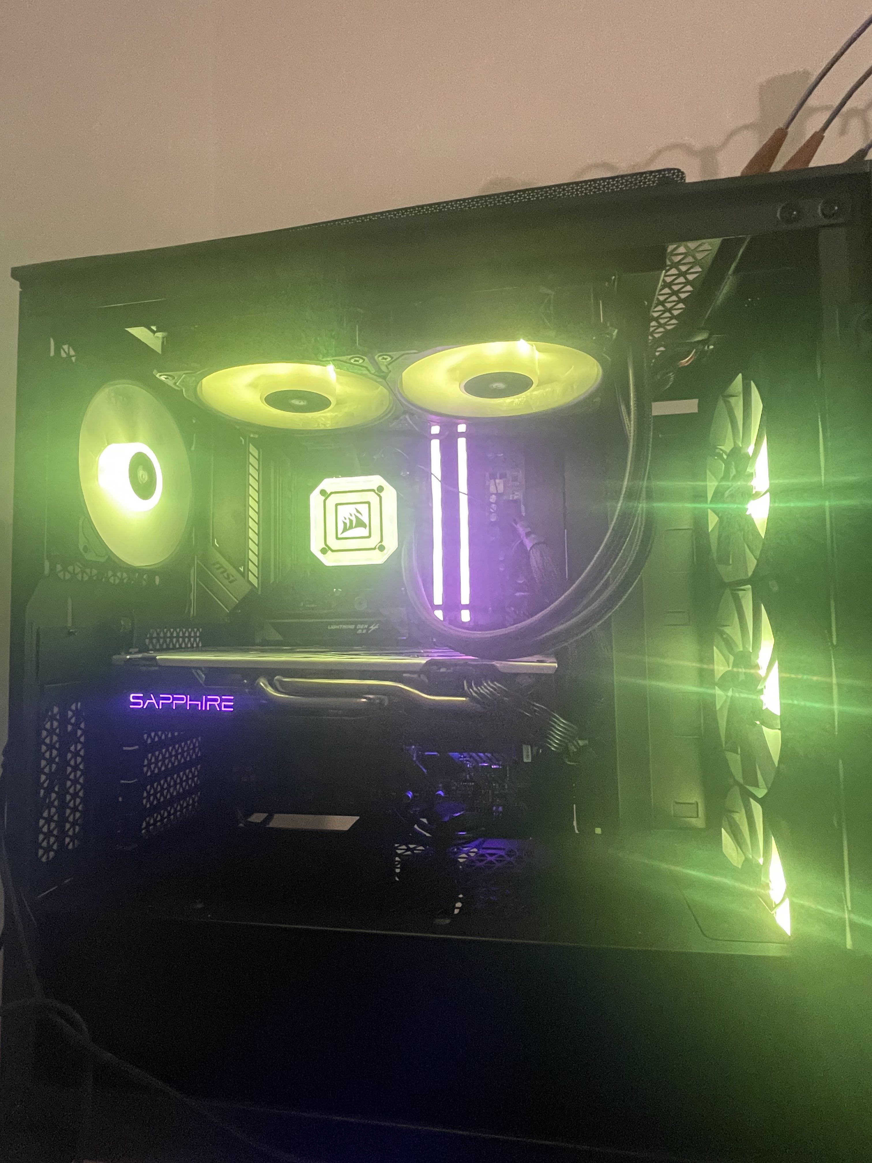

Mache Fotos vom Innenraum des PC und stelle diese in das Forum.

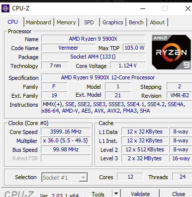

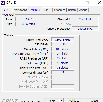

Für den RAM noch CPU-Z nutzen und Reiter Memory und SPD Posten

50° im Idle und 70-80° unter Last ist überhaupt nicht außerhalb der Norm und sollte gar kein Problem sein.
Ein PC stürzt nicht mit 80° CPU Temperatur ab.
Wenn er abstürzt ist hier etwas anderes die Ursache. Hast du Ram gekauft der zu schnell läuft und nicht auf dem Mainboard zertifiziert ist? Also einfach XMP aktiviert, ohne dass der MB Hersteller sagt, genau dieser RAM läuft auch mit dieser Geschwindigkeit? Bzw. steht die Spannung vllt auf 1,25V und nicht auf 1,35V?

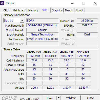

Also bitte komplette Hardware auflisten
CPU: Ryzen 9 5900x
GPU: Sapphire Radeon Rx580 8GB
RAM: Corsair Vengeance DIMM Kit 32GB 3600MHZ
AOI: corsair icue h100 elite capellix

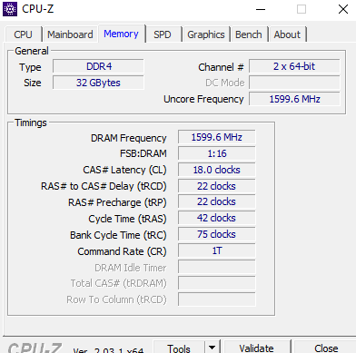

Im Anhang sende ich die CPU-Z Listen
Ich habe ein MSI B550 Mag Tomahawk als Mainboard und nutze den Corsair Vengeance 32 GB 3600mhz kit. Ich habe im Bios kein XMP ausgewählt und habe auch da noch nichts eingestellt im BIOs
redjack1000 schrieb:Mache Fotos vom Innenraum des PC und stelle diese in das Forum.
CU
redjack
nighteeeeey
Commodore
- Jan. 2007
- 4.364
lolMojo1987 schrieb:An der Grafikkarte fehlt doch ein Stromstecker?
tun was der mann hier sagt
Oh mein Gott... sehr peinlich grade .. Ich hab das garnicht bemerkt ... Wenn es wirklich daran liegt habe ich mir sehr viele Kopfschmerzen zubereitet.. ist auch mein aller erster PCMojo1987 schrieb:An der Grafikkarte fehlt doch ein Stromstecker? Anschließen, dann dürfte es auch nicht mehr abstürzen. Die Temperaturen sind normal und nicht dein Problem.

Das braucht Dir nicht peinlich sein, passiert halt. Das Foto ist echt schlecht, den nicht vorhandenen Stecker kann man zwar erahnen, mehr aber auch nicht. Solche Fotos dienen dazu um dem Fragesteller zu helfen, je besser die Fotos sind, um so besser kann die Hilfe ausfallen.

Normalerweise gehören zwei Speicheriegel in die Slots 2 und 4. Bei dir steckt aber einer in Slot 1. Schau im Handbuch nach was da empfohlen wird.

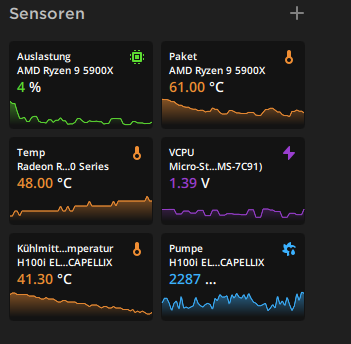

Das ist noch 20°C vom Überhitzen entfernt.venum12 schrieb:Meine CPU wird überhitzt auf 70-80 grad
Kann passieren, Einzelkernlasten und Boostverhalten sind echt ätzend.venum12 schrieb:selbst bei 15% CPU Auslastung

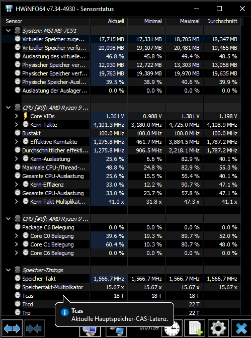

Also abseits dem Stromstecker der Grafikkarte (also meine meckert und weigert sich, das System starten zu lassen, wenn ich sowas mache) und den vielleicht falsch steckenden RAMs (ich erkenne auf dem Bild nichts), hast du die Folie vom Boden der AiO abgezogen? Vor deinen Bildchen mit den Temperaturen (bitte nächstes mal HwInfo64 verwenden), war da Last auf der Hardware? Rein von den Temperaturen her sieht das im Zusammenhang nicht so katastrophal aus. Mein Ryzen ist gerade im Leerlauf auch bei 40°C trotz 22°C Wassertemperatur. Nur frage ich mich, woher bei dir die 41°C Wassertemperatur kommen und der Verlauf des Graphen sieht doch sehr danach aus, dass du davor Last drauf hattest. Übrigens, deine Pumpendrehzahl schwankt. Wird vermutlich nach CPU-Temperatur geregelt. Einfach auf einen festen Wert einstellen (sicher bist du mit 100%) und gut ist. Pumpen mögen es nicht so sehr, ihre Drehzahl immer wieder zu ändern und es bringt auch nicht viel, es zu tun.venum12 schrieb:Kann jemand weiter helfen?
Zusammenfassend also: Wenn es nichts mit dem RAM oder dem fehlenden Graka-Stromstecker zu tun hat, kannst du vielleicht noch die Folie am Kühlerboden gelassen haben.
Etwaige weitere Temperaturtests können wir machen, wenn wir Sicherheit haben. Vor allem aber mal einen vollständigen Screenshot von HwInfo.
Sinusspass schrieb:Das ist noch 20°C vom Überhitzen entfernt.

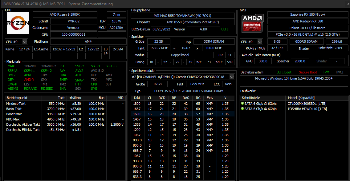

Die Temperatur ist immernoch gleich, ich habe den Kühler ausgebaut um zu schauen ob eine Folie drauf war, jedoch war keine drauf. Das einzige was ich mich erinnern kann war, dass eine Plastik Folie drauf war die die bereits aufgetragene Wärmeleitpaste schützen sollte, diese habe ich entfernt (sonst wäre die Montage nicht möglich). Folie am Kupfer habe ich keine entdeckt. Ich schicke dir Anbei ein Screenshot vom Hwinfo.Hallo, also ich habe jetzt den Stromkabel an der GPU angesteckt und die Ram Riegel jetzt richtig verbaut und jetzt läuft der PC normal danke nochmal an alle. Jedoch sind die Temperaturen noch gleich geblieben.

Bei HwInfo ist das Sensors-only-Fenster das wichtige. Das lässt man eine Weile mitlaufen, während man irgendwas macht, und hat dann Werte.

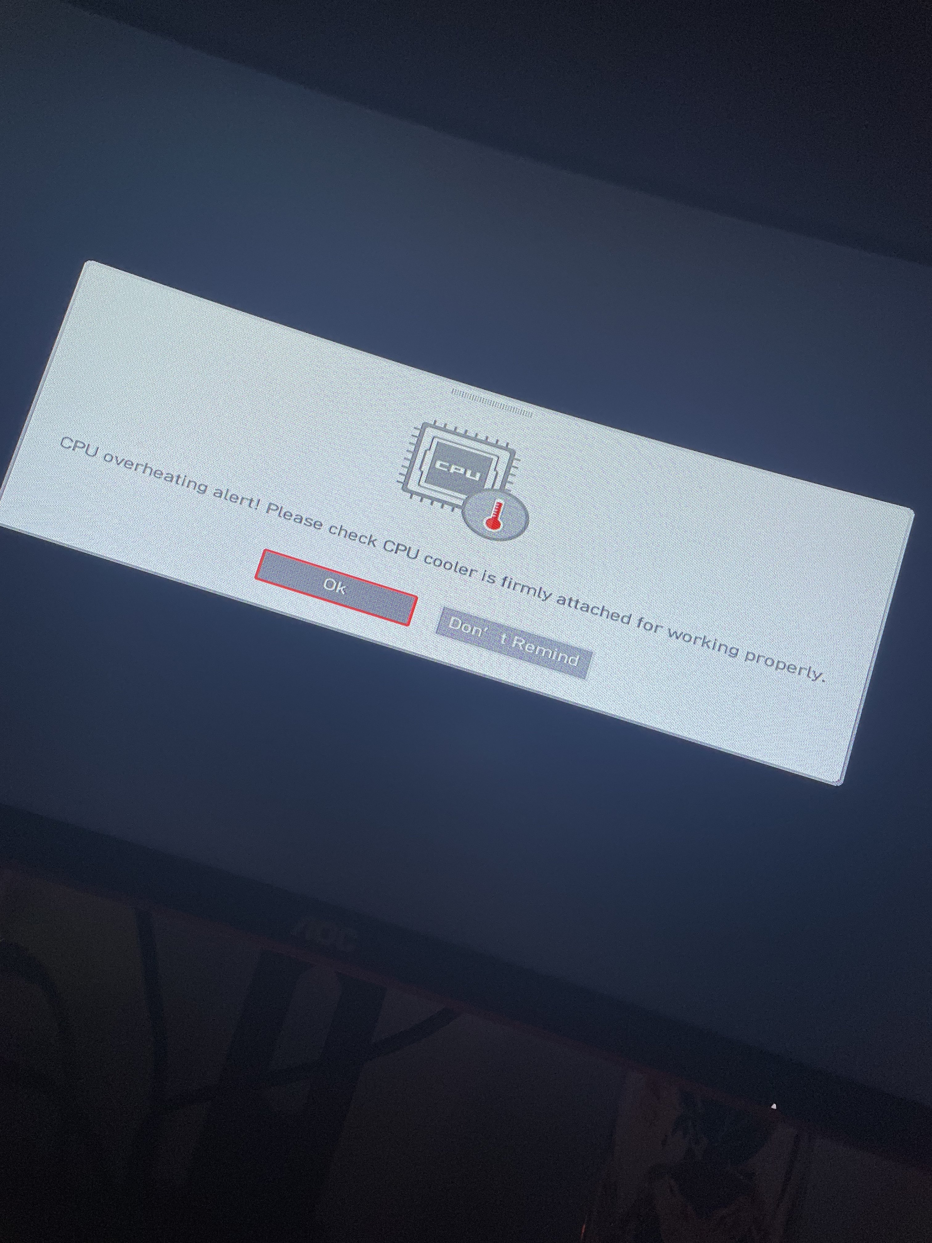

Ich habe leider immernoch Probleme mit dem Computer. Wieder stürzt der PC ab und ich bekomme eine Meldung, dass die CPU überhitzt wird. Mittlerweile tut die Wasserkühlung Rot blinken und die Lüfter drehen sich dann sehr schnell.. Temperaturen immernoch gleich, selbst bei einem Spiel wie Fifa stürzt der PC dann auch ab. Im Anhang sende ich alle Fehlermeldungen die ich bekommen habe.

Die Werte sind genauso hilfreich wie das Fotos oder das Video.
Das einzige was sich anscheinend rauskristallisiert, ist das dein System tatsächlich überhitzt.
