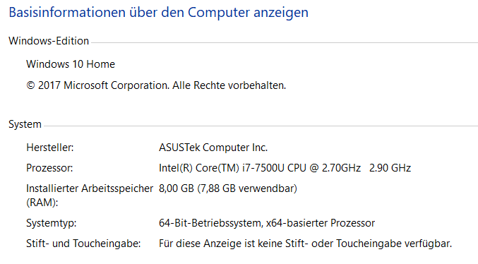

ich habe mir erst letzte Woche einen neuen Laptop gekauft.. Schon nach kurzer Zeit ist mir aufgefallen, dass der Ton immer wieder mal kratzt.. Ich kenne mich nicht so besonders gut aus, aber hab ein bisschen gegoogelt und bin auf zwei Programme gestoßen: DCP Latency Checker und LatencyMon. Soweit ich das Problem herauslesen kann hat es etwas mit dem ACPI.sys Treiber zu tun...
Da ich davon nicht viel verstehe, frage ich mich nun, ob das Problem bei meinem Laptop eine Ausnahme ist, oder ob das wohl bei jedem Modell der Reihe auftreten würde? Also wenn ich den Laptop umtauschen würde, würde das Problem bei gleicher Nutzung vermutlich wieder auftreten oder eher nicht?
Hier das Ergebnis von LatencyMon, falls das irgendwie weiterhilft:

OS version: Windows 10 , 10.0, build: 15063 (x64)
Hardware: UX530UX, ASUSTeK COMPUTER INC.
CPU: GenuineIntel Intel(R) Core(TM) i7-7500U CPU @ 2.70GHz
Logical processors: 4
Processor groups: 1
RAM: 8073 MB total

Würde mal ALLES aktualisieren, Windows 10 15063 ist ja noch die 1703-Version ...
Danke für den Tipp. Hab das Windows Update gemacht.. Hat leider nichts gebracht, außer dass jetzt teilweise bei LatencyMon statt ACPI.sys HDAudBus.sys angezeigt wird..
