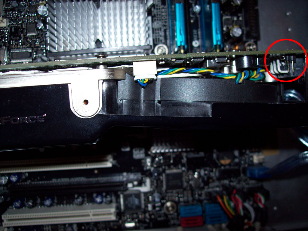

Hmm... bei mir sieht es halt so aus, was ist das denn für ein anschluß?
Gut, aber wie bekomme ich das raus.... nicht das irgendein anderer Anschluß ist und ich zerstöre mir Grafikkarte oder Mainboard oder gar beides. ^^
... generell ist der SPDIF Anschluss neben dem SLI Anschluss (wie auf dem ersten Foto). Angeschlossen wird das ganze mit dem SPDIF Käbelchen (ist bei einer SPDIF Karte dabei). Ich denke, deine Karte hat keinen SPDIF Anschluss zum durchschleifen (Foto?).

Generell ist da garnix. Ich hatte bisher kein Karte mit G92/94, auf der dieser 2-Pin Stecker nicht auf der rechten Seite der Platine war und somit weit vom SLI Anschluß entfernt. MAcht ja auch Sinn, da man sowas eher mittig im Gehäuse haben will um von allen Seiten dran zu kommen.

Wenn es ein 2-Pin Anschluß ist, dann ist es definitiv immer ein SPDIF. Allerdings hat man mit Karten älter als der G92 oftmals Pech sowas auf der Platine zu finden.
@Thorgal,
dein Wort in Gottes Ohr. Noch die Bitte ein Foto eines "SPDIF Anschlusses weit vom SLI Anschluss" zu posten. Somit wären Unklarheiten zur Gänze beseitigt.
EDIT: die SPDIF Buchse ist nicht zwingend neben den SLI Anschlüssen sondern kann sich auch z. B. neben den PCIe Buchsen befinden.
Update, der Anschluß hinten ( J8 ) an 8800GTS G92 Karten ist kein SPDIF Anschluß.
Er muss zwingend vorne Nähe SLI Connector sitzen, bei mir fehlt er, Danke @ Gigabyte. :freak:
