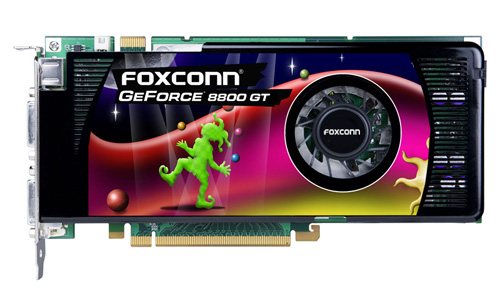

Hallo allerseits,
das Thema ist jetzt bei mir bzw. meiner Graka Foxconn Geforce 8800 GT-512 MB aktuell... Ich versuche meinen Onboardsound mittels S/P-Dif Kabel mit der Graka zu verbinden, so dass ich dann per HDMI Sound und Video an den TV geben kann. Laut Kundendienst von Foxconn ist das auch möglich (per S/P-Dif Sound an die Graka zu übergeben). Die Graka ist allerdings zum größten Teil geschlossen (siehe Bild) und kein S/P-Dif Stecker weit und breit zu sehen... Meine Vermutung ist dass oben links in dem Bild noch eine kleine Buchse fehlt, aber wo bekomme ich das?
Mein Frage:
1. Wo is der S/P-Dif in header?
2. Benötige ich eine Buchs für die Graka zum einstecken des S/P-Dif Steckers?
3. Wo kann ich die benötigeten Teile kaufen?
Viel Grüße,
Roman.

Hi Nicoc,
ja genau diese kleinen Buchsen habe ich gesucht... Habe eben auch vom Foxconn Service bestätigt bekommen, das mein Modell (N88TM3D2) kein S/P-DIF hat...Andere Modelle der GeForce 8800GT-512 können das aber haben (was man dann aber sehr leicht sieht, wie Nicoc's Bilder zeigen...). Wohl mein Pech. Danke nochmals.
Woran kann ich denn einfach und leicht an den typischen Produktspezifikationen erkennen, ob eine Grafikkarte mit S/P-DIF ausgestattet ist oder nicht?
... entweder wenn die Karte über eine HDMI Buchse verfügt oder wenn es in den Spezifikationen aufgelistet ist oder wenn beim Zubehör ein SPDIF Käbelchen dabei ist oder wenn es eine Karte (NVIDIA) ab der 9er Reihe ist usw.. Bei ATI HDMI-Karten entfällt das SPDIF Käbelchen, da meist ein Audiochip auf der Karte verbaut ist.
Kleines Beispiel: http://pdde.zotac.com/index.php?pag...category_id=71&option=com_virtuemart&Itemid=1
http://msi-computer.de/index.php?func=proddesc&prod_no=1778&maincat_no=130&cat2_no=136&cat3_no=
http://msi-computer.de/index.php?fu...no=130&cat2_no=137&cat3_no=&prod_no=1742#menu (ATI)
Ok, wenn ich das richtig sehe muss man tendenziell eher auf die Herstellerseiten gehen, dort findet man mehr Infos... Die gepostete Seite ist schon mal interessant. Vielen Dank.
ja, am besten immer auch beim Hersteller schauen. Sobald ein SPDIF Kabel dabei ist oder irgendwas von SPDIF Output dran steht oder von HDMI ist es okay.
