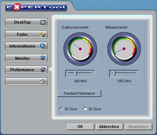

Hallo um die Temps auszulesen muß die Karte Hardware Monitoring unterstützen.Einige Karten tun dies aber nicht .Ganz einfach lad dir bei www.pcgames.de das Tool ExperTool runter (Webcode 233R) .Wenn dieses Tool nicht funktioniert dann kann deine Karte das auch nicht. Mit diesen Tool kannst du dann auch im 2D Modus die Lüfterdrezahl auf nur 50% runterschrauben was eine enormen Geräuschentlastung ist . :D
Also scheinbar hat die Karte wirklich keinen ansteuerbaren Sensor....
Mit dem Rivatuner hab ich die Temperatur nicht finden können. Und ich nehme mal schwer an das der grau und unbeschriftete Eintrag bei dem Expertool (siehe unten) wohl die Temperatur anzeigen sollte.
