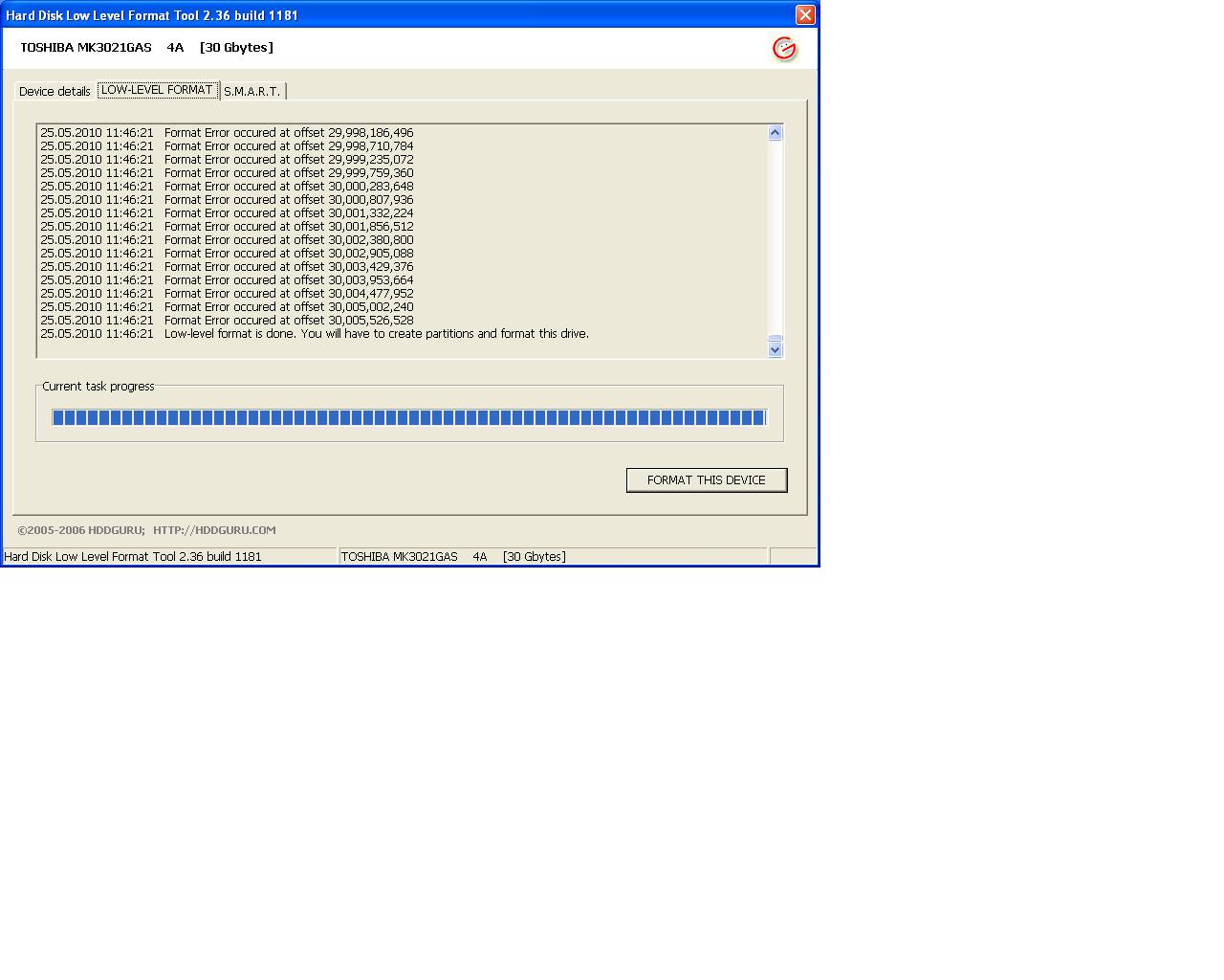

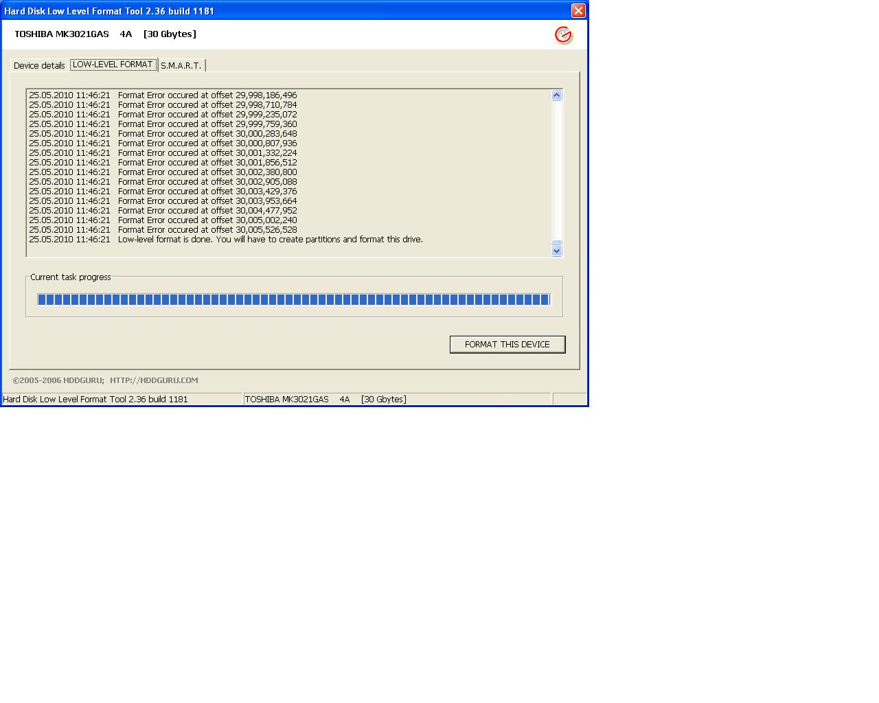

Ich will eine 2,5 Zoll Festplatte mit "Hard Disk Low Level Format Tool 2.36 build 1181" Formatieren. Will nicht so echt klappen.
Toshiba bietet ja selbst kein Festplattentool an. Habt Ihr einen Tip wie und ob ich die kleine wieder flott bekomme.

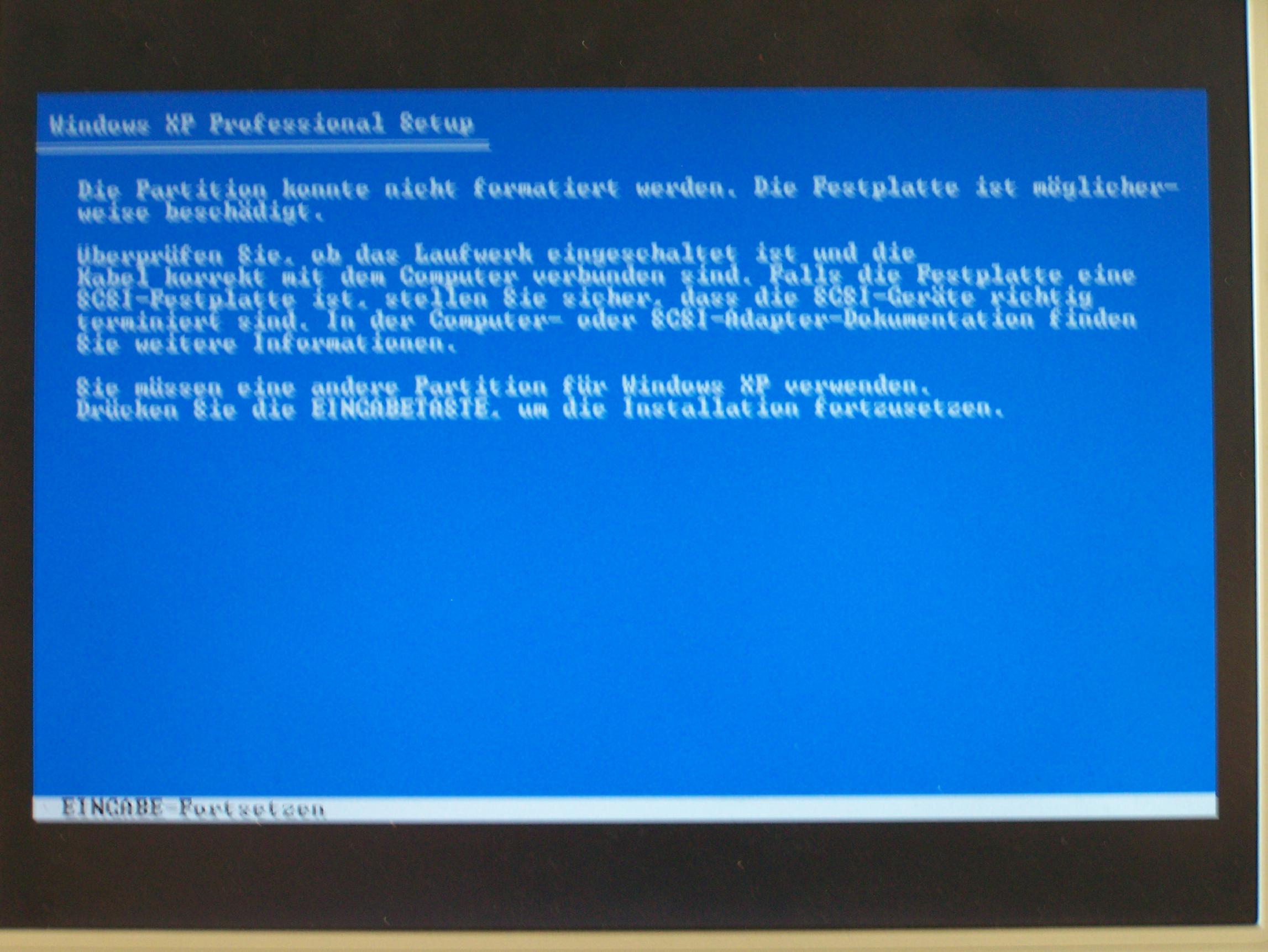

Ach so, ich habe die festplatte mit nem Adapter an meinem Rechner weil eine Neuinstallation am Laptop scheitert. Dagibts immer die Meldung, dass die Formatierung nicht beendet wurde.

"Dagibts immer die Meldung, dass die Formatierung nicht beendet wurde. "
Wo denn? Also ich seh nur: "Fehler, Fehler, Fehler, ok bin fertig, du musst noch Partitionen anlegen und dann formatieren."

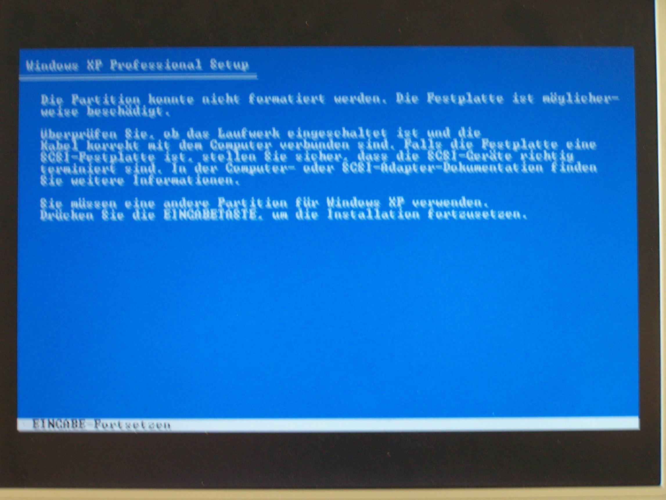

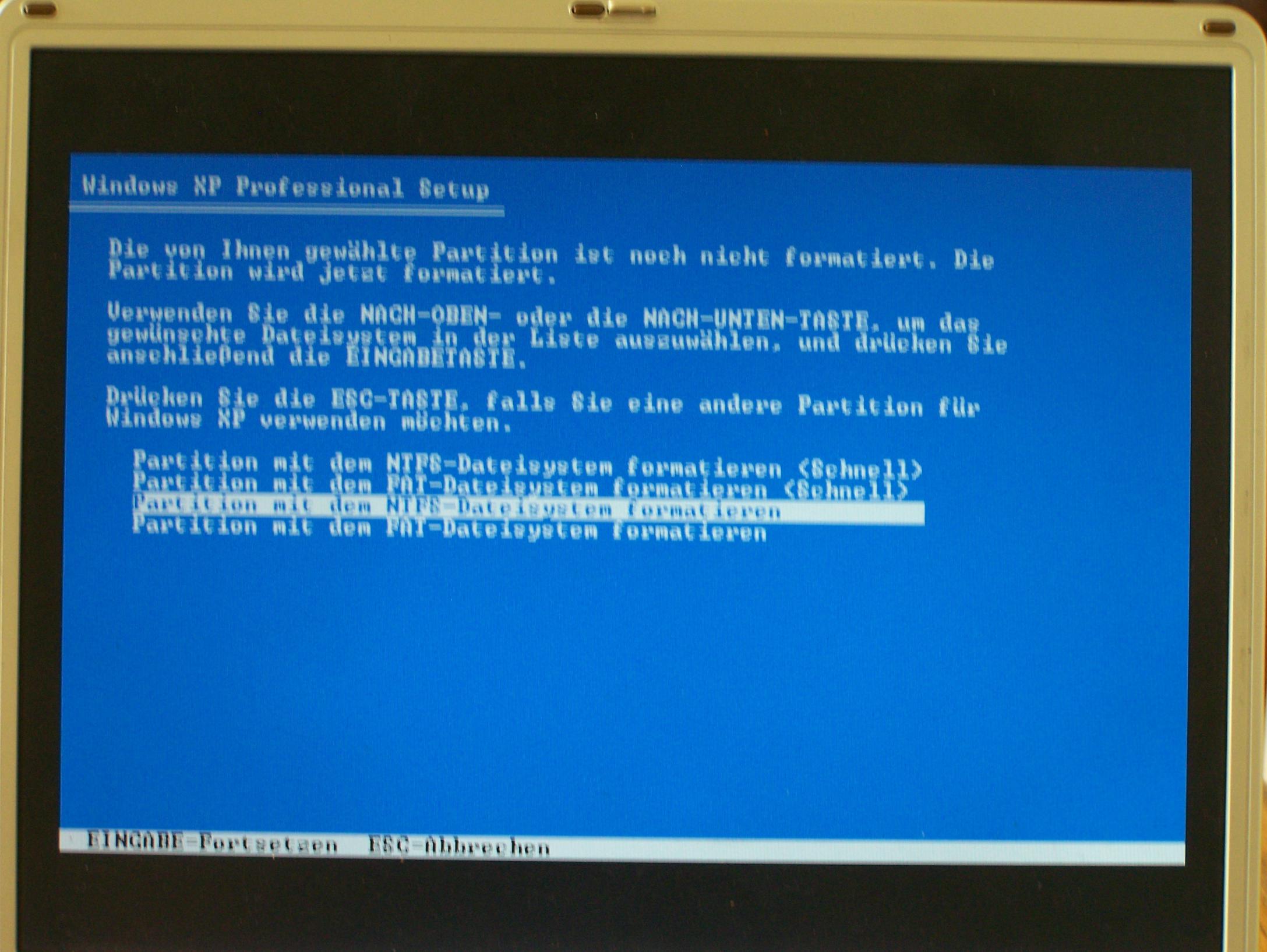

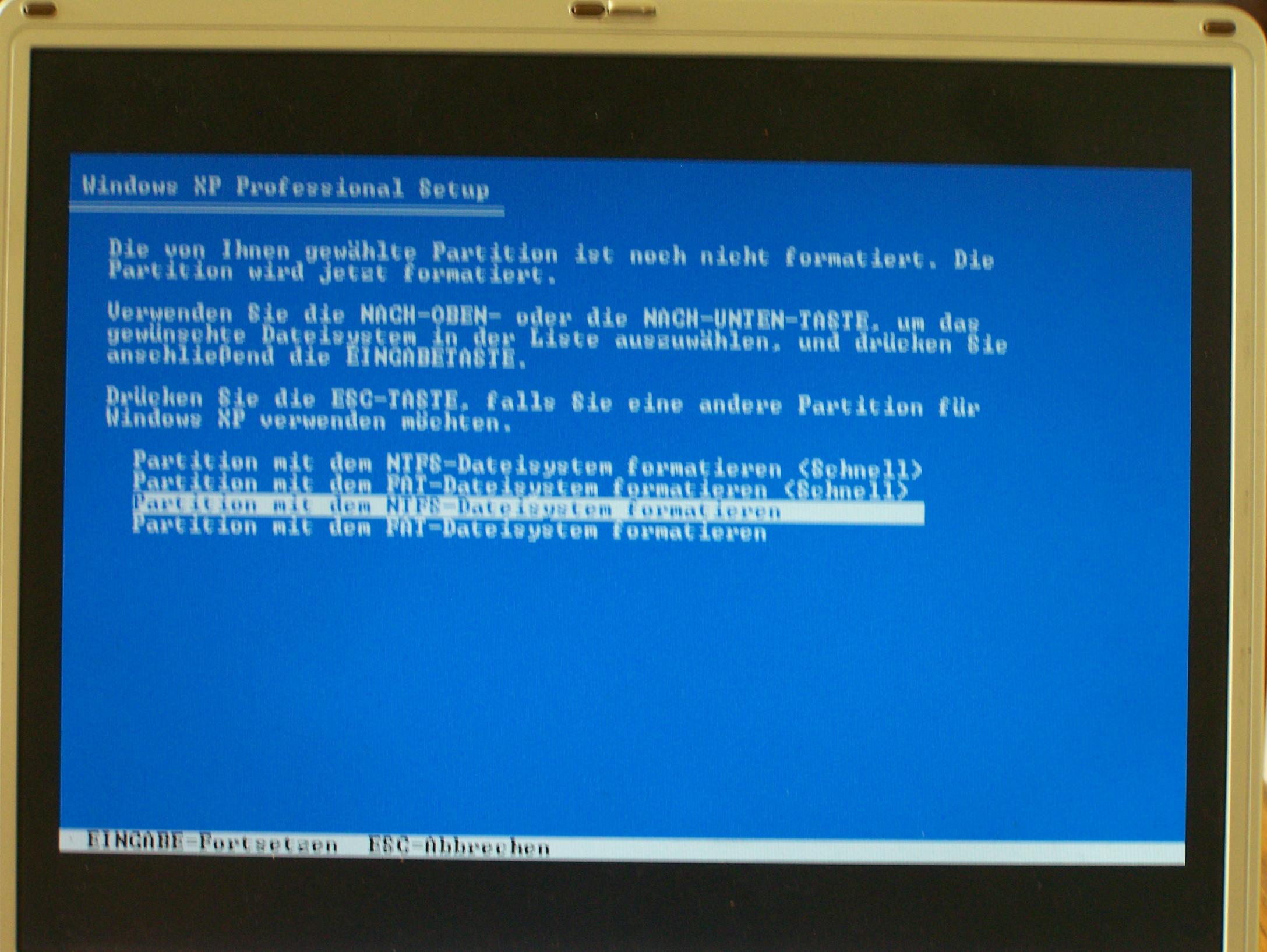

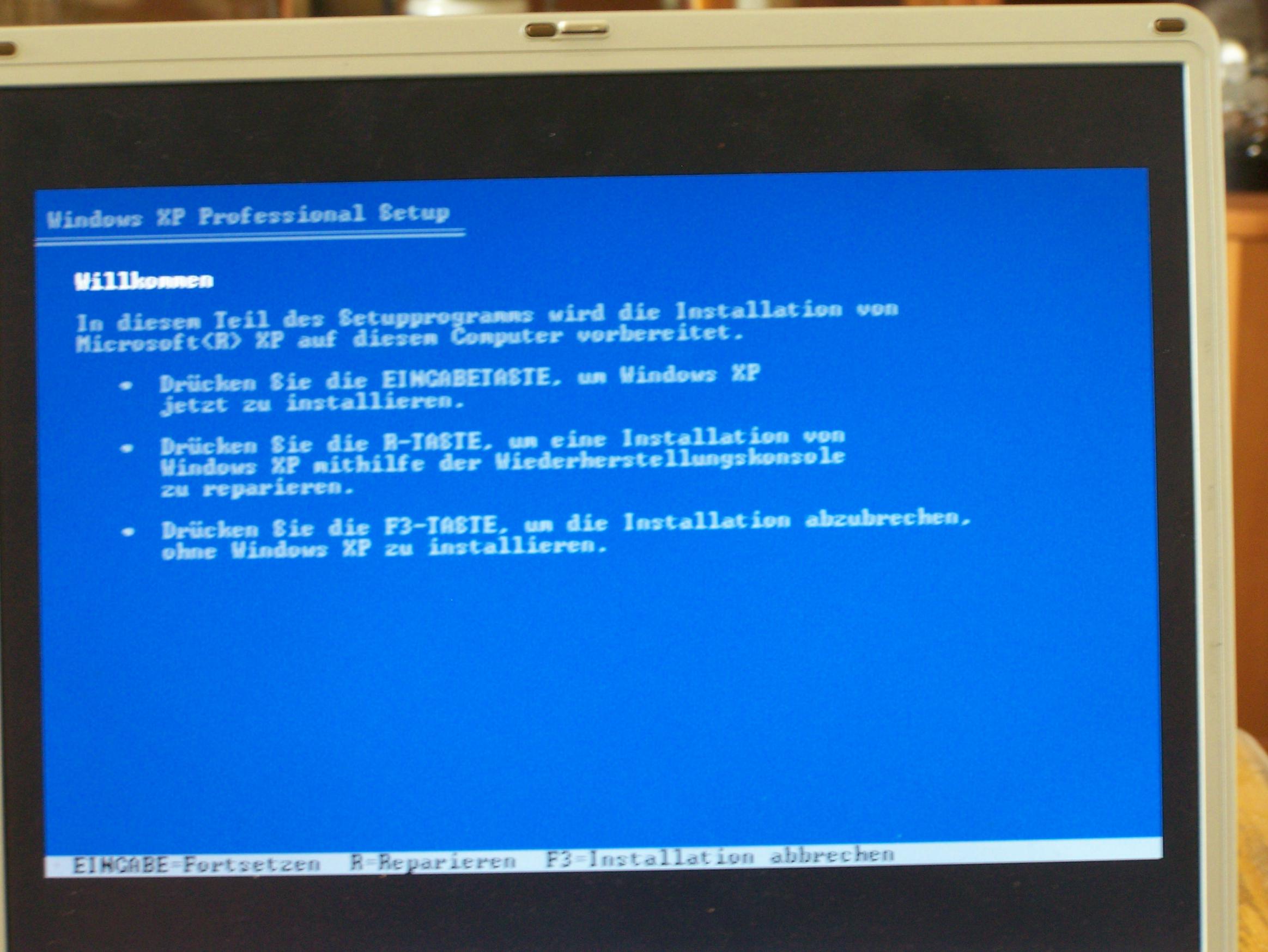

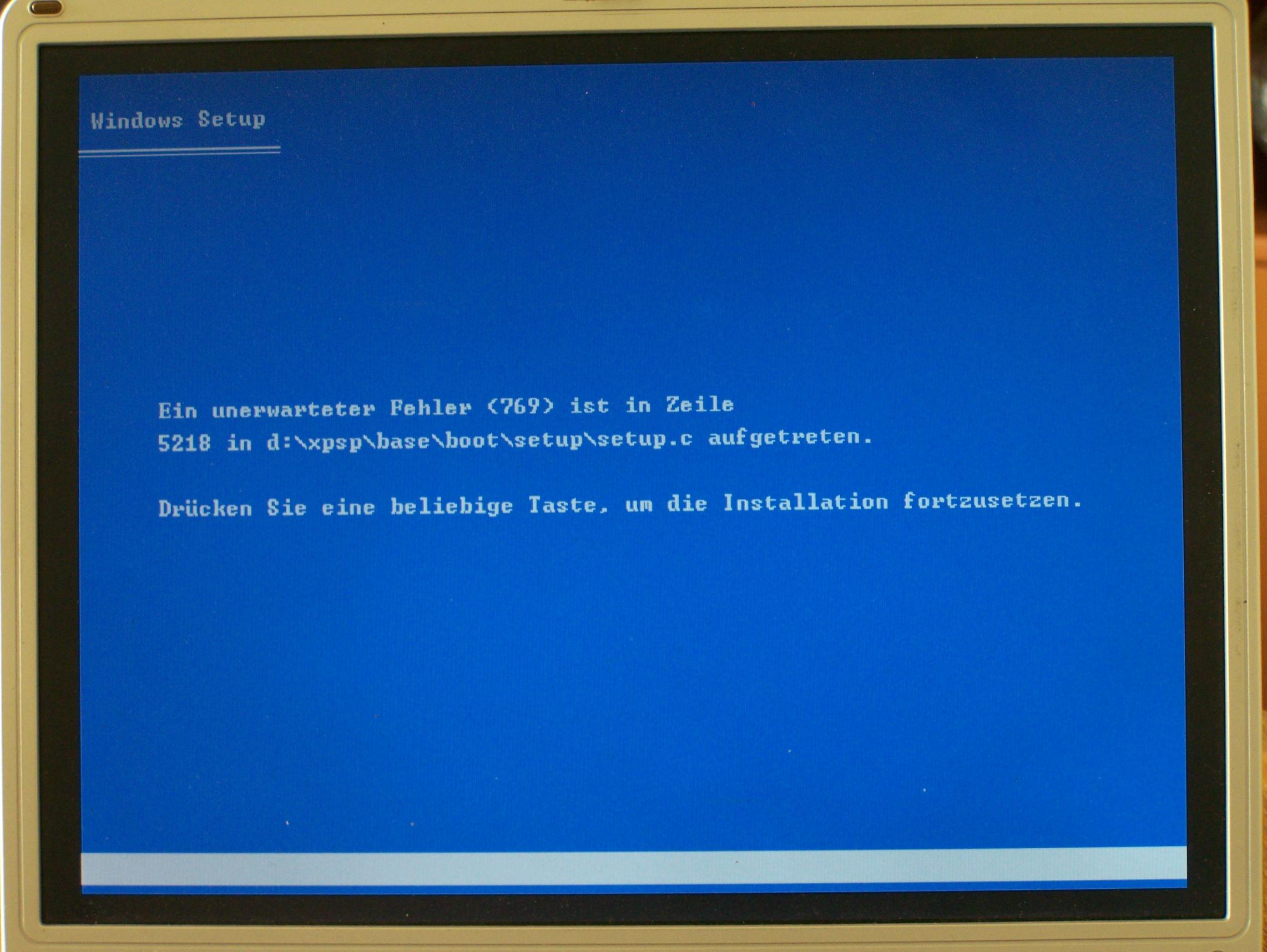

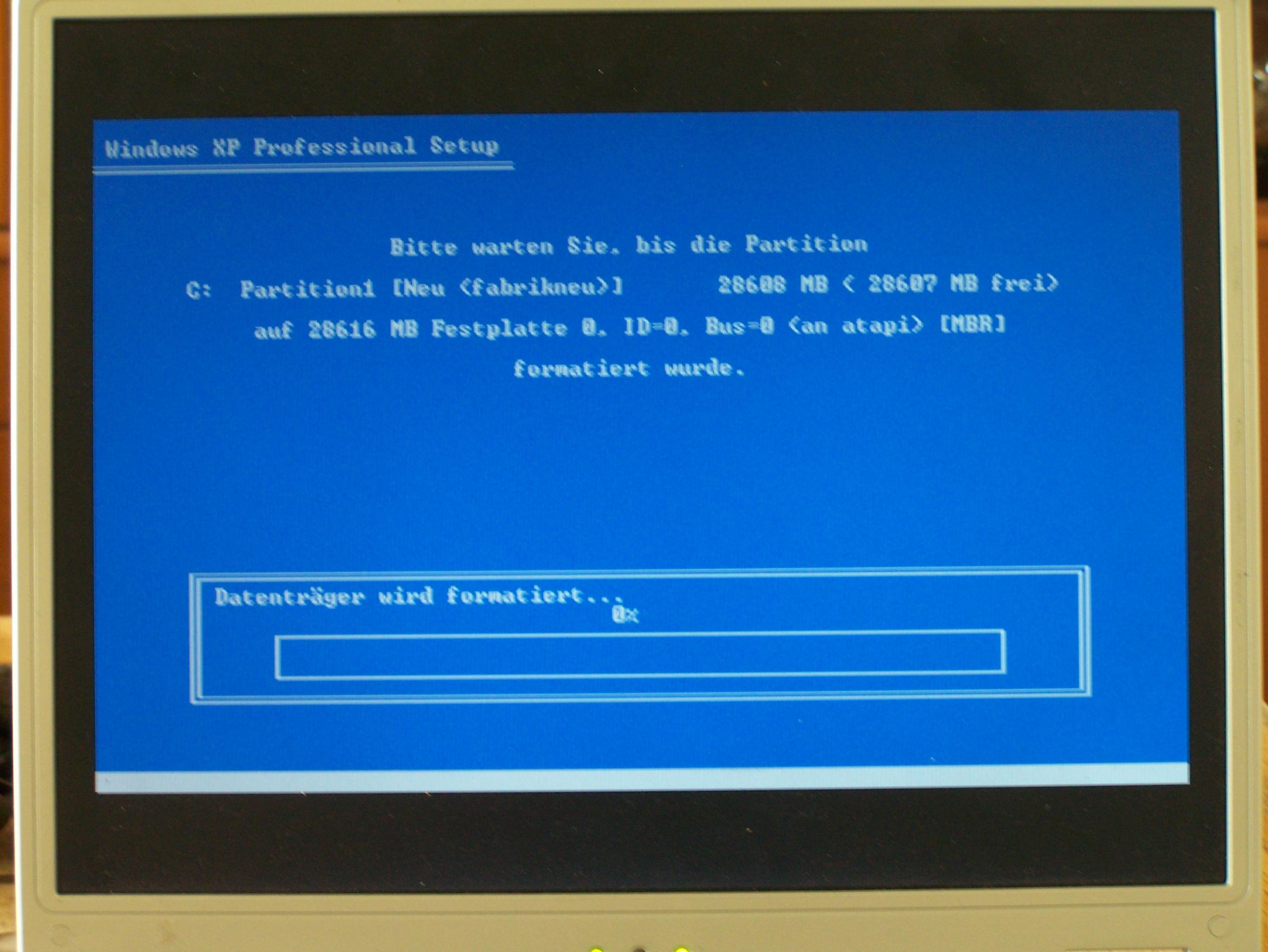

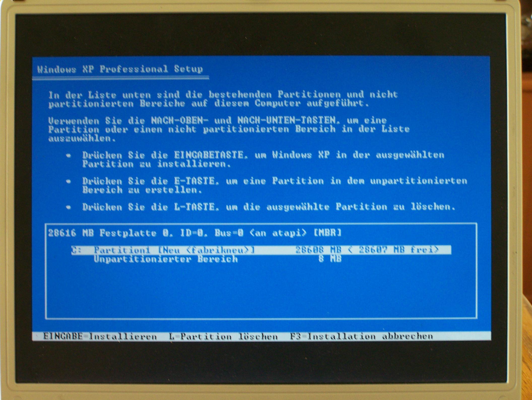

Die Meldung wegen der Formatierung kommt wenn ich XP installieren will.

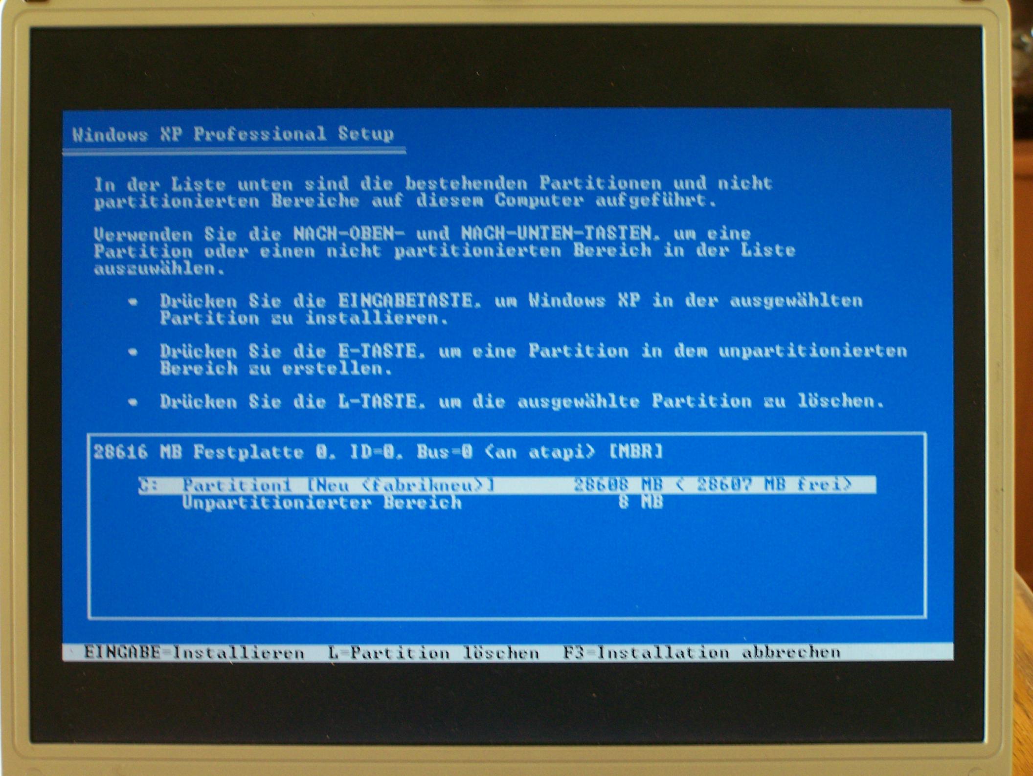

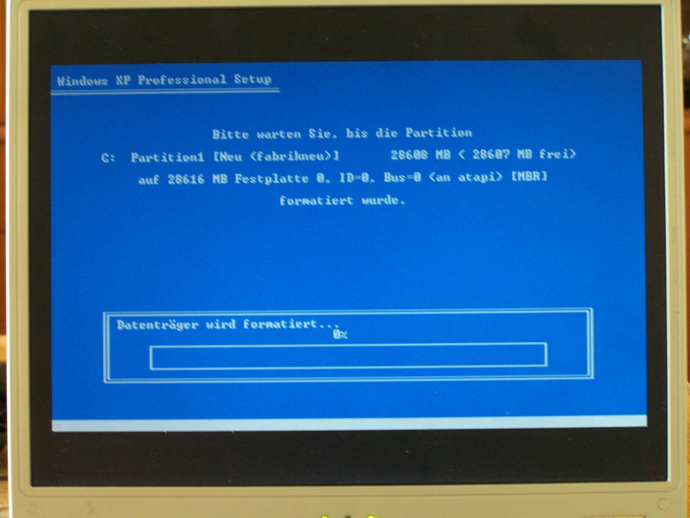

Cd rein Install - f8 bestätigen Partition erstellen - Formatieren. Dann formatiert er und zum schluss kommt die Meldung, dass nicht beendet wurde.
Das was du auf dem Bild siehst war der Versuch die Festplatte mit Low Level Format wieder Jungfräulich zu machen.

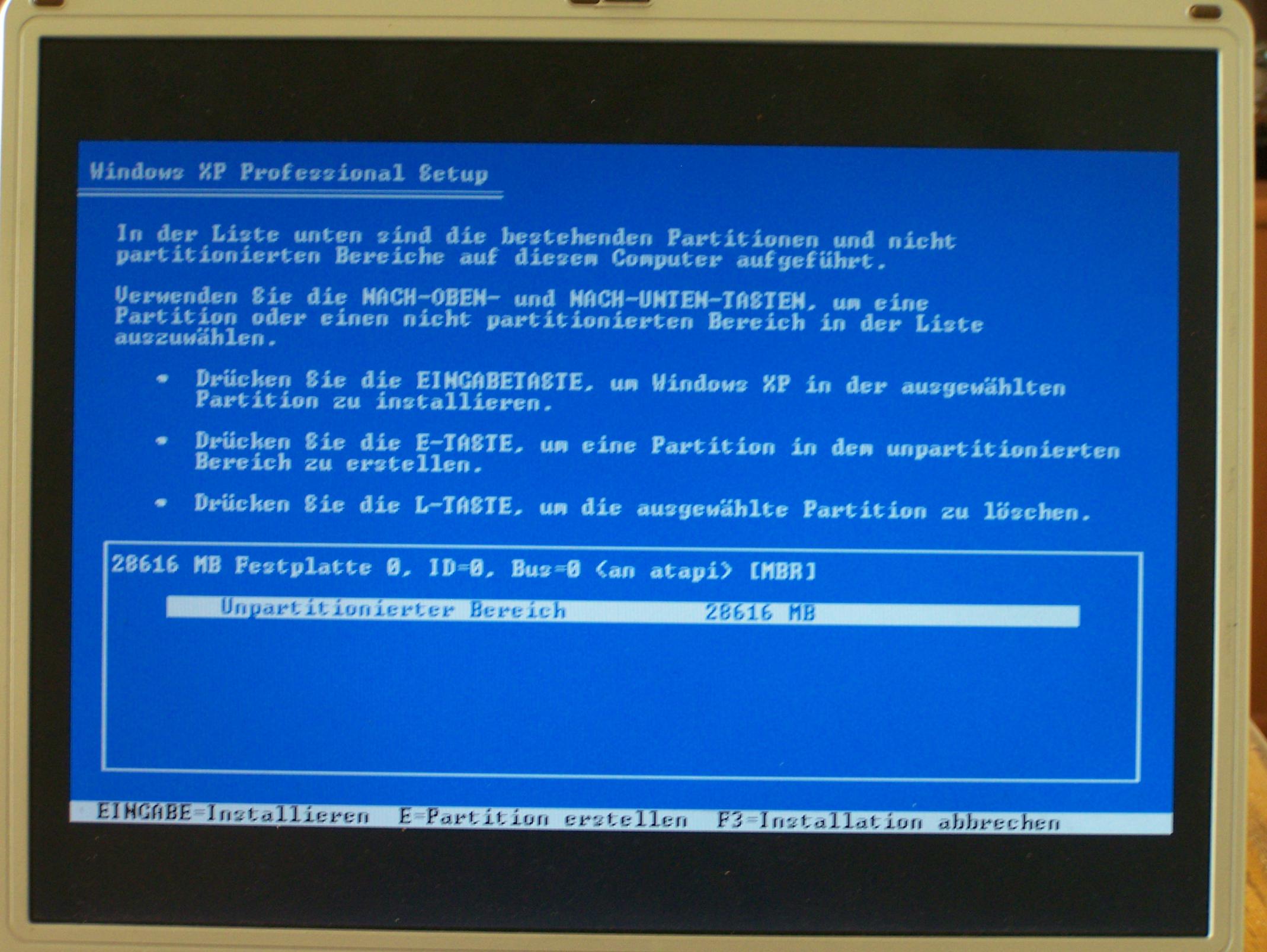

Was passiert wenn Du die Platte in dem Rechner partitionierst/formatierst wenn Du vorher eine primäre Partion erstellt hast?

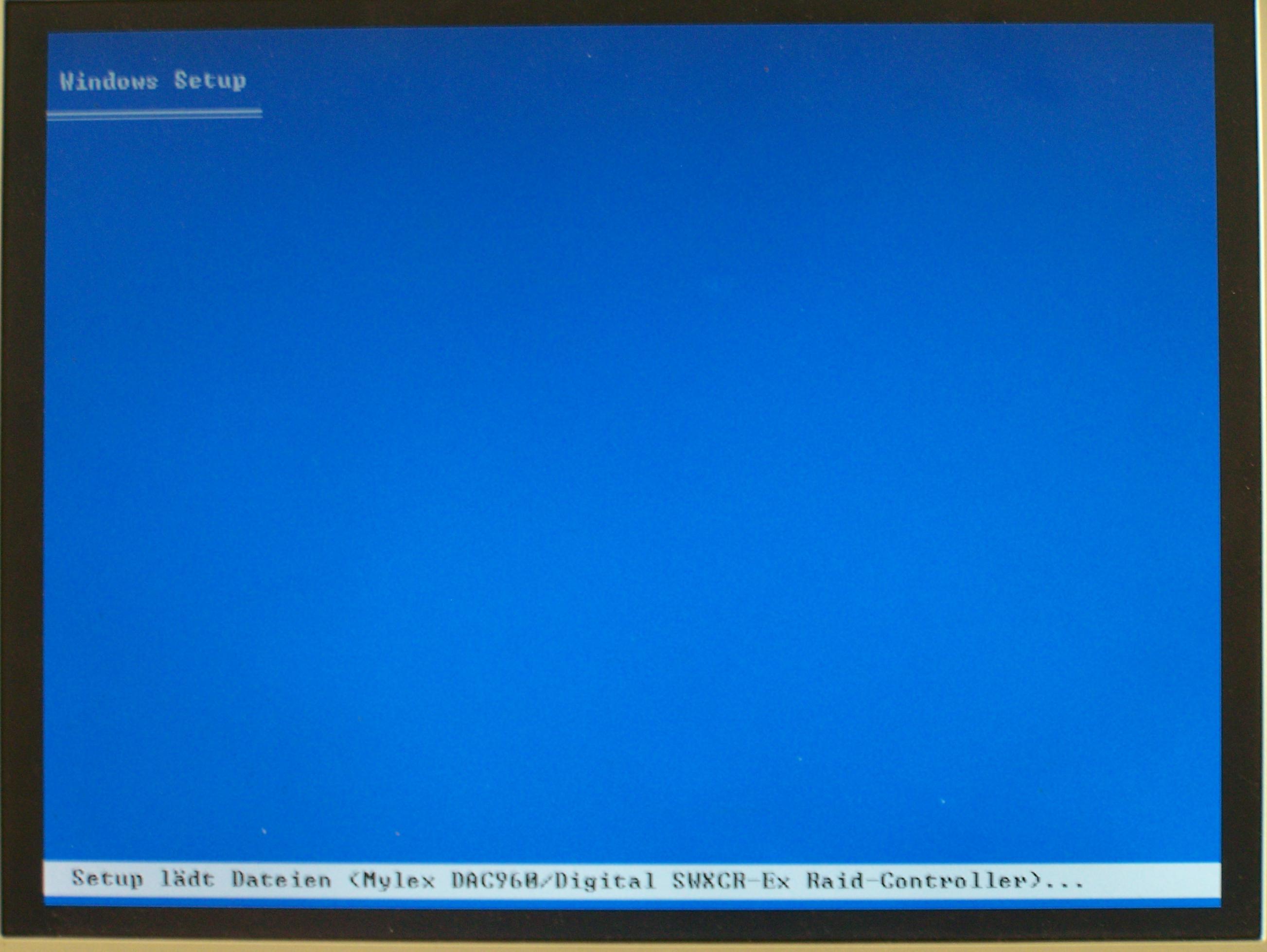

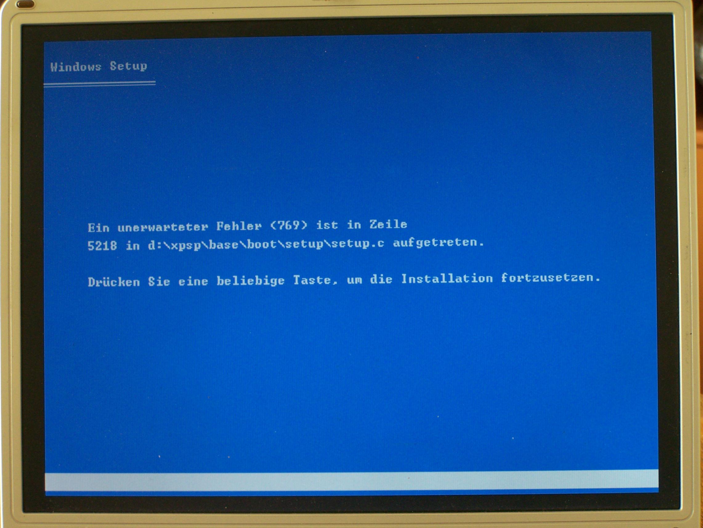

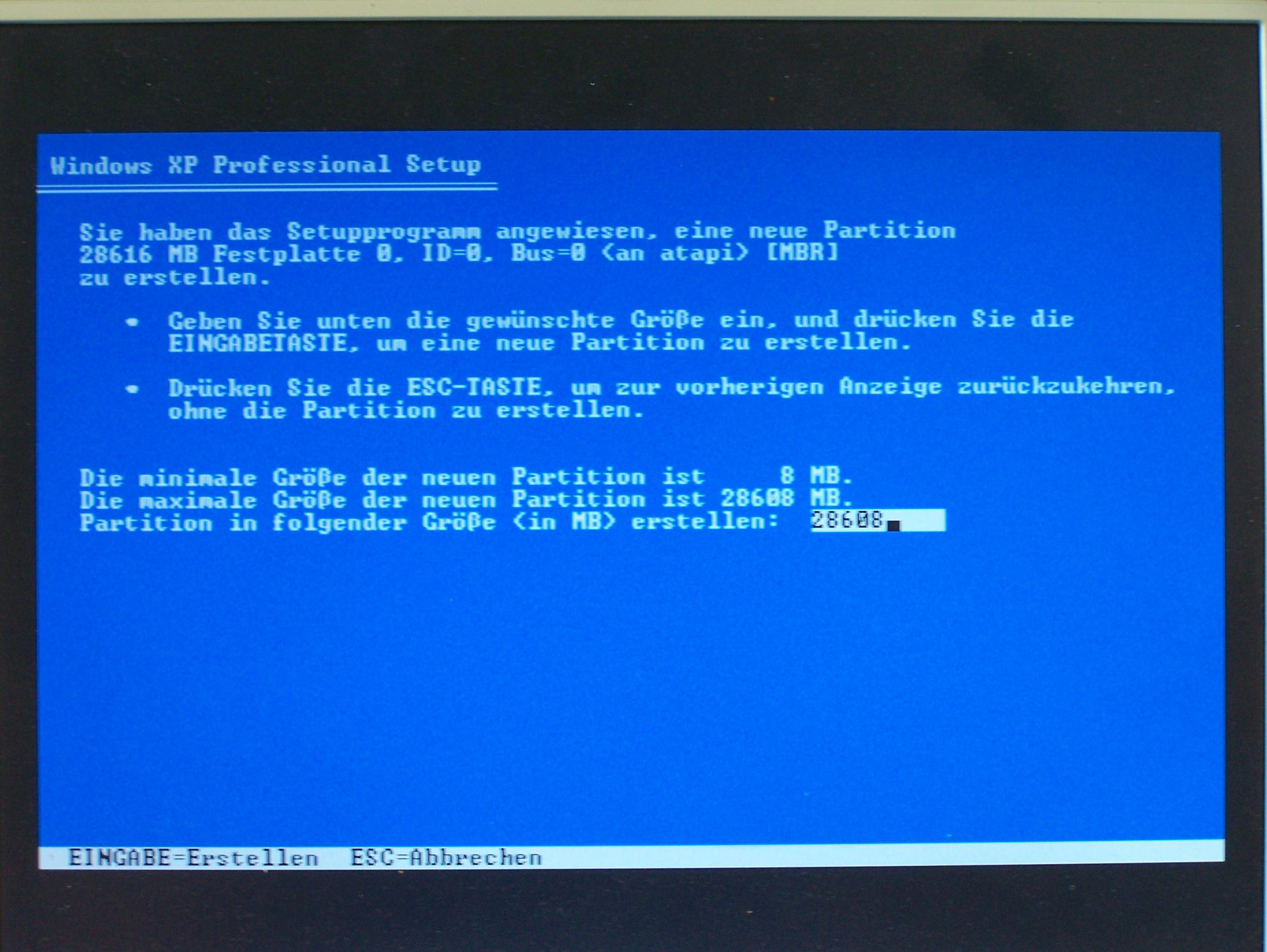

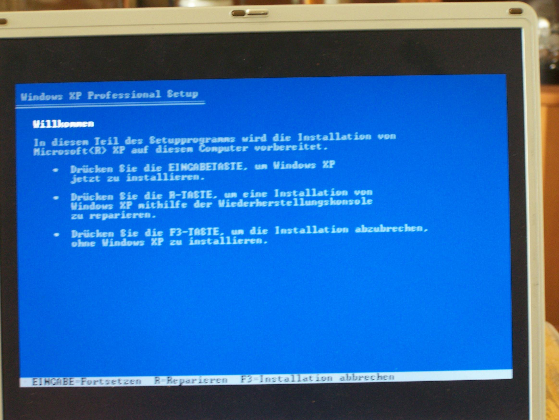

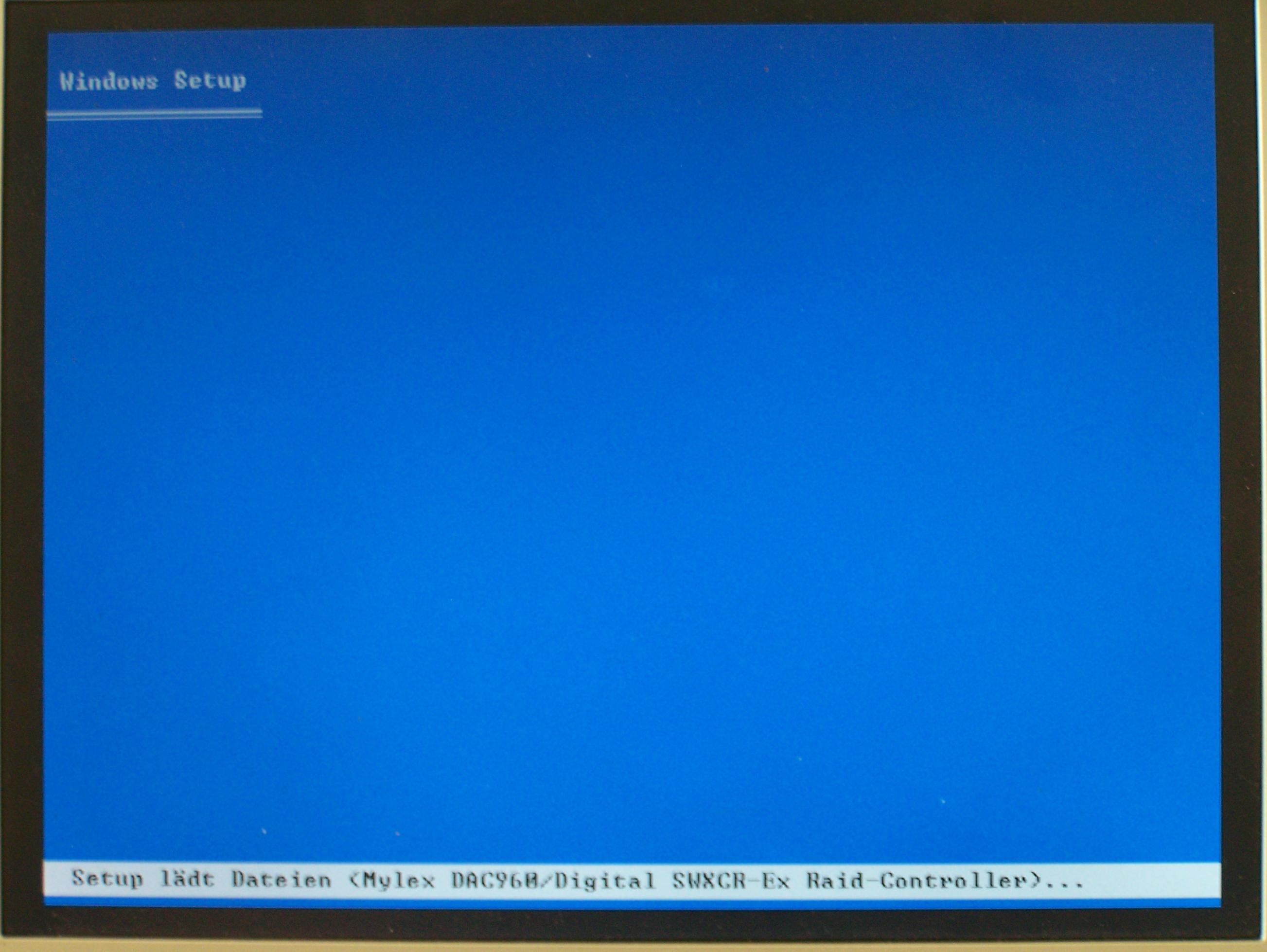

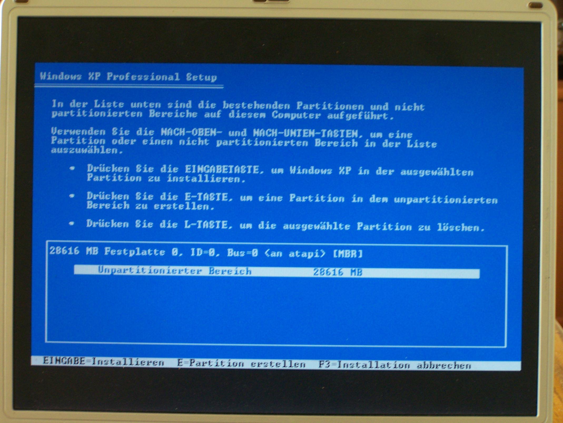

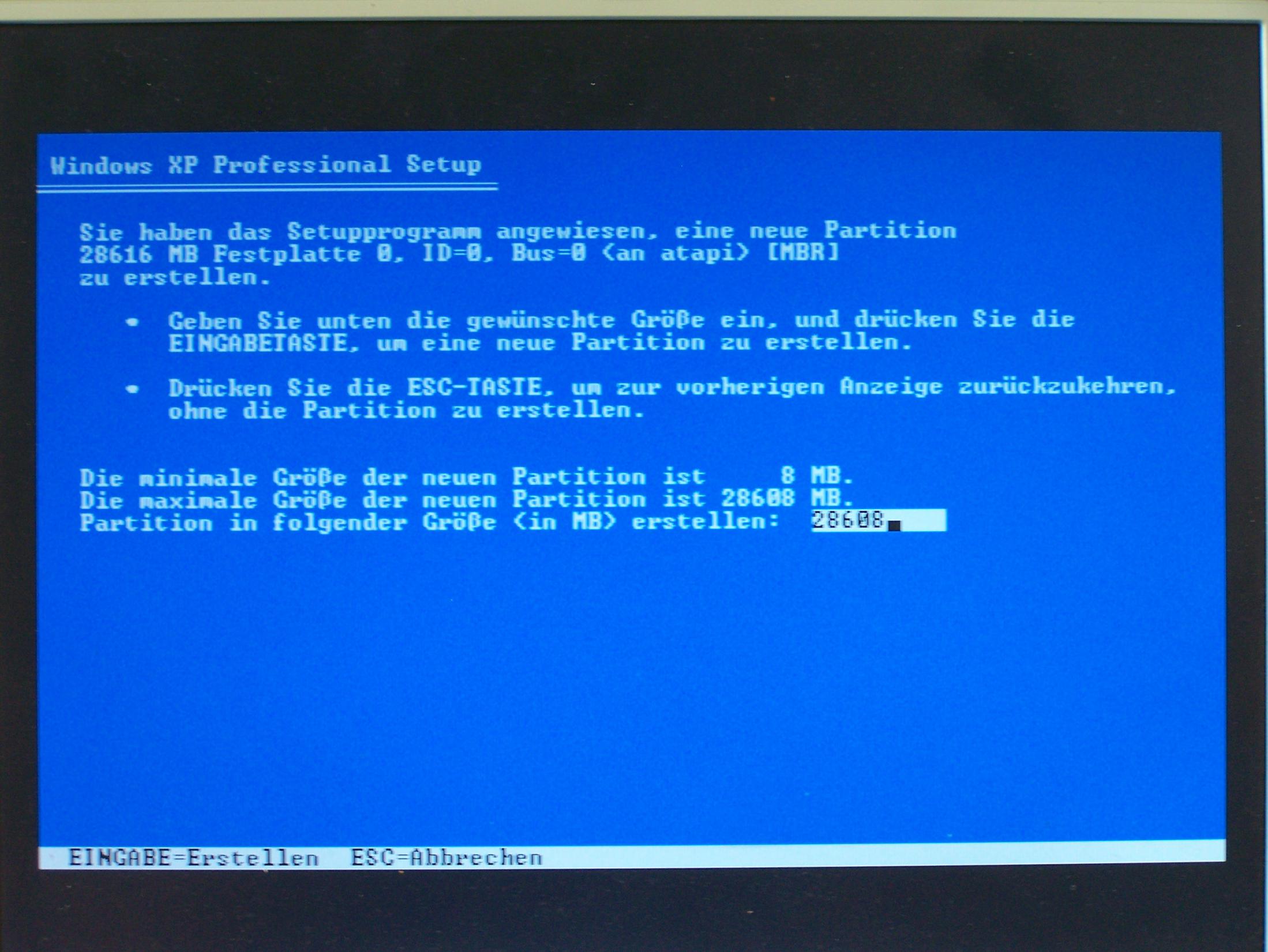

Hier die Bilder zur Installation

Ist die Platte beschädigt, mal getestet? Versuch mal ohne eine Partition zu erstellen auf den unpartitionierten Bereich zu installieren? Konntest Du mittels Adapter im anderen Rechner die Platte formatieren/partitionieren und auf Fehler testen?
Bis zum Partitionieren ging es mit Adapter, formatieren wie bei der Install. Womit könnt ich Sie testen? Mit testdisk wird nichts angezeigt.

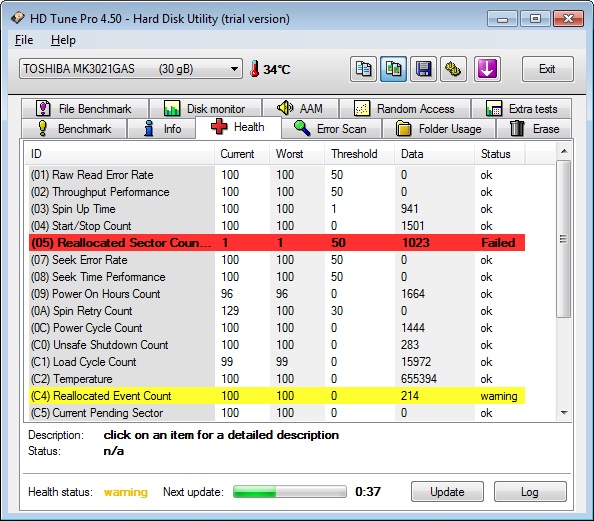

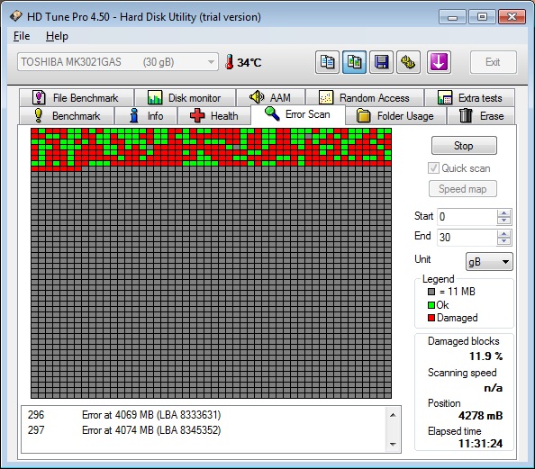

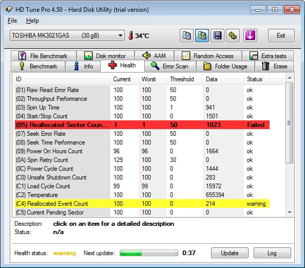

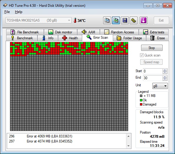

Habe seit gestern HD Tune am laufen. Denke die Festplatte ist hin. Oder kommst du zu einer anderen Einschätzung? Jetzt schon 11,9 % zerstörte Blöcke.
Dank euch allen.
Hab mir schon gedacht, das hier nichts mehr zu machen ist. Das ganze hat aber auch einen entscheidenden Vorteil. Du wirst alt wie ne Kuh und lernst immer noch dazu.
