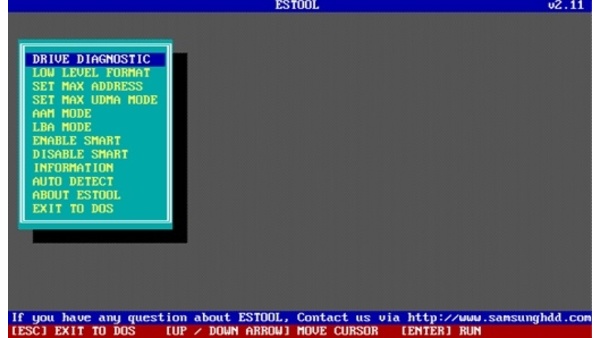

Ich baue grade einen retro PC zusammen, Festplatte ist eine 80GB Samsung Spinpoint IDE Festplatte,
nun hab ich mit Samsung ESTOOL die platte vollständig überprüft und eine lowlevel formatierung durchgeführt (natürlich volle Größe zugewiesen).
Am hat Fdisk die Platte jedoch nur noch mit 10GB erkannt.
Daraufhin ESTOOL nochmal gestartet welches die Platte bei voller Größe (76351MB) anzeigt.
was jetzt?
müsste ich erstmal XP auf die kiste installieren weil hab derzeit keine möglichkeit die HDD in einem modernen PC zu betreiben.
Zu, einen hast Du keine Lowlevel-Formatierung durchgeführt, denn allein schon dass Du da angegeben hast die volle Größe zugewiesen zu haben zeigt, dass Du nicht weißt was eine Lowlevel-Formatierung überhaupt ist.
Du hast also eine Partition erstellt und formatiert, soweit so gut. Nun gibt es aber gerade abhängig von der Hardware bei älteren PCs oft BIOS-bedingt Grenzen, bis zu welche Größe Platten überhaupt genutzt wreden können. Was ist denn für ein Mainboard verbaut?
Ok dann weis Samsung wohl auch nicht was das ist.
Habe nämlich die zweite Option in diesem Programm ausgeführt und danach waren auch alle partitionen futsch.
Und das Board ist ein Asus P3B-F.
Habe es jetzt übrigens hinbekommen indem ich die platte erstmal über dd if=/dev/null of=/dev/hda gewiped habe und dann über gparted eine neue MBR Partitionstabelle angelegt hab.
Jetzt erkennt auch Fdisk die Platte endlich sauber.

Hallo Nex86,
das Problem ist das MB und HDD aus zwei verschiedenen Zeitaltern/Generationen stammen. Zu Zeiten eines Asus P3B-F hatte ein Durchschnittsuser eine HDD mit 1-4 GB im Rechner. 10 GB IDE Platten gab es damals noch gar nicht. Daher erkennt das BIOS des MBs die HDD auch nicht in voller Größe. Damals stiegen aber HDD-Kapazitäten extrem rasant an innerhalb kürzester Zeit. Die Folge war, daß sehr viele PCs die neuen HDD Größen nicht erkannt haben, und die volle Größe nicht nutzbar war.
Als Workaround haben dann viele Hersteller Zusatztools wie das ESTOOL herausgebracht. Mit einem speziellen Formatierungstrick und einem speziell erstellten Boot-Loader kann die Platte dann doch in einem veralteten System in voller Größe genutzt werden. Der Nachteil dabei - die Portabilität und Kompatibilität geht dabei verloren. Du kannst die Platte dann nicht einfach abstecken und in ein anderem Computer nutzen. Das würde zu Datensalat/Datenverlust führen. Man konnte dann auch viele Hardware-nahe Tools wie Partitionierunsgtools nicht mehr nutzen, so das damals berühmte PQ-Magic.
Und genau hier liegt auch dein Problem, denn FDisk ist scheinbar auch nicht zu dem vom ESTOOL bereitgestellten Sonderformat kompatibel. Du mußt also die HDD zuerst mit dem ESTOOL partitionieren und formatieren. Erst dann kannst Du davon booten und mit einer Boot-Diskette ein BS installieren.
