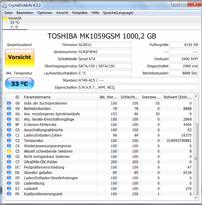

Vor kurzem habe ich mir wieder ein anderes Notebook zugelegt, dass ich hauptsächlich in Frankreich benutze, und mir ist aufgefallen, dass in diesem Notebook wieder eine Toshiba Festplatte verbaut ist. Eine Toshiba MK1059GSM 1000TB, da wollte ich mal Crystaldiskinfo öffnen, und tada, wieder eine "Vorsicht" Meldung, habe es nicht anders erwartet von dieser sch.. Firma. Aktuell 8 Schwebende Sektoren, HDTune zeigte mir mehrere rote Punkte im Test. Das ärgert mich wieder richtig, immer wen ich mir ein Notebook hole mit Toshiba Festplatten sind die immer hinüber, dass kann doch nicht sein? Wie schätzt ihr die Festplatte ein?

Schwebende Sektoren sind noch kein Problem, dieser Wert kann auch wieder sinken, wenn der betroffene Sektor beim nächsten Schreibversuch keine Probleme macht. Erst nicht korrigierbare Sektoren sind tatsächlich verloren.
Interessant ist der Wert 47 von Attribut 0xDC, der darauf schließen lässt, dass die HD entweder sehr warm oder das Notebook sehr unsanft behandelt wird.
Toshiba HDDs verhalten sich da nicht wirklich anders, als ihre Kollegen. Was sie eben so gar nicht mögen, Stöße im laufenden Betrieb. Und davon hat Deine jetzige HDD 4400 gezählt. Das wird und kann der Grund sein, warum auch diese Probleme macht.

Kommt drauf an, ob wichtige Dateien in den Sektoren liegen. Wenn noch alles funktioniert, sollte chkdsk bzw. Fehlerüberprüfung das beheben.
Vorher Daten sichern bzw. Image erstellen wäre natürlich nicht verkehrt.
Anschließend regelmäßig beobachten, ob wieder welche auftauchen.
Danke für den Hinweis. Gibt es Informationen zu den einzelnen Werten oder was bedeutet was?
Eben und zwar wohl letzteres, denn Attribut BF (G-Sensor) meldet 4400 Auslösungen, also Überschreitungen des Grenzwertes für Schocks. Vermutlich ist der recht sensibel, aber dafür ist nur 8 schwebende Sektor nicht viel, die Platten sind halt empfindlich!
Wie die 4400 Auslösungen zustande gekommen sind ist mir Fraglich, vielleicht Auslesefehler? Habe das Notebook noch nicht solange, evtl. war der Vorbesitzer etwas Aggro :freak: Trotzdem, ich persönlich würde mir freiwillig keine Toshiba Platte mehr kaufen.
Allerdings interessiert mich, warum die Platte nur mit SATA 150 läuft, laut Herstellerdaten unterstützt das Notebook mind. SATA 2
Das ist Dein persönliches Empfinden. Toshiba HDDs sind da nicht wirklich empfindlicher, als andere. Bei der hier aktuell liegt das Problem eben an der nicht sanften Behandlung der HDD / des Notebooks. Das mag keine Laptop HDD.

Spielt keine Rolle. Die Platte schafft nicht einmal die 150. Ich schätze maximal 100.
So ist es. 94 schafft sie :p Aber trotzdem ungewöhnlich, da die Platte eigentlich ne Sata 2 HDD ist...
Nein. Unkorrigierbare Sektoren sind Sektoren, die bei einem Offline-Selbsttest der Platte gefunden wurden. Deshalb wird dieses Attribut auch oft "Offline Uncorrectable Sectors Count" genannt. Diese entsprechen Schwebenden Sektoren, mit dem Unterschied, dass sie nicht bei einem direkten Zugriff gefunden werden, sondern nur bei einem Selbsttest der Platte. Manche Hersteller erhöhen zusätzlich auch den Zähler für Schwebende Sektoren bei einem gefundenen nicht lesbaren Sektor während eines Selbsttests. Andere Hersteller handhaben das nicht so. Die Rohwerte beider Zähler können auch wieder sinken, ohne dass Sektoren ersetzt werden und der Zähler für Wiederhergestellte Sektoren steigt.
