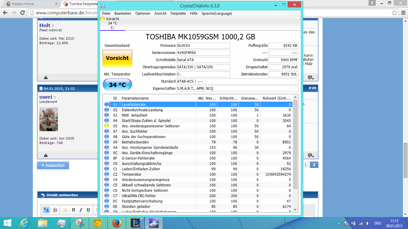

Hab nochmals die Festplatte komplett Formatiert, und alles vollgeschrieben und wieder gelöscht mehrmals, danach waren die 8 Pending Sektoren verschwunden, und die Anzeige sprang auf "Gut" wieder um. Heute habe ich wieder den Status überprüft, und aufeinmal 64 Reallocated Sektoren? Ist wohl doch hinüber. Toshiba soll die Festplatten echt lassen, sollen Schubkarren bauen, werde wieder zu meinen WD Platten wechseln. Ich hoffe Toshiba liest irgendwann mal wie Unzufrieden manche Kunden mit den Platten sind und was die für ein haufen*** bauen. Dann spinnt noch der BF Sensor, der Non-stop Schläge aufzählt, obwohl das Notebook still steht. Ich könnte expldieren!!! Jetzt kann ich wieder ne neue Platte kaufen, dank Toshiba!!!! Immer das selbe mit den Schmocks!!
Dann viel Spaß, aber Du kannst das mit allen HDDs erleben und erst recht mit solchen wo der G-Sensor schon 4564 Auslösungen anzeigt, die also erheblich misshandelt wurde.
Natürlich, kann das bei jeder HDD vorkommen, aber das war ja nicht der einzige Fall, wo ich eine defekte Toshiba hatte, dass war jetzt der 5. Fall. Was ich aber sagen muss, eine alte Scorpio Blue die von meinem bekannten Misshandelt wurde, läuft heute immer noch ohne defekte Sektoren. Aber Holt, diese 4000 Auslöser entsprechen nicht der Wahrheit, weil einfach Täglich welche dazu kommen, obwohl das Notebook bei mir auf dem Tisch steht ohne jegliche Erschütterungen.

Schocks ist das eine, runterfallen ist was anders, dagegen gibt es bei viele Notebookplatten auch Freifallsensoren. Ob die Toshiba eine hat, kann man nicht sehen, das passende Attribut fehlt auf dem Screenshot von CDI auf Deinem Post.
