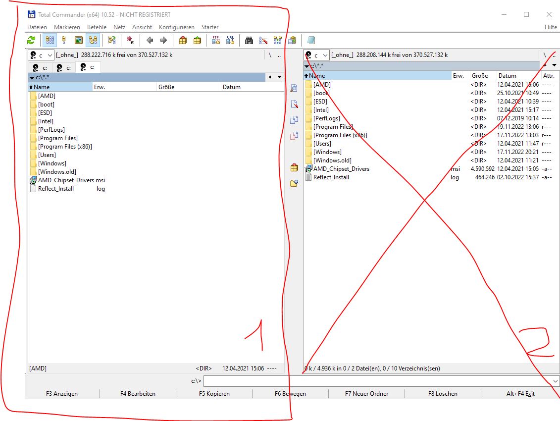

hi, auf empfehlung probiere ich gerade den tc und ein nutzungskriterium entspricht es schon mal.
a) ich kann das prog x mal öffnen und die fenster nebeneinander stellen auf dem desktop.
was mich aber im vergleich zum win explorer stört ist, dass der tc standardmässig 2 fenster im prog offen hat.
beim explorer ist es nur eine.
ich würde gern im tc ändern, dass er mir nur ein fenster anzeigt.
weiss jemand ob das geht und wie ?
diese doppelfenstrigkeit no me gusta.
Ist zwar nicht der Sinn von Dateimanagern mit zwei Dateifenstern nebeneinander, es geht bei Total Commander wie folgt:
  1. Das linke Dateifenster auf 0% verkleinern
  2. Postion speichern
Reaktionen: oskdueh und s1ave77

hi, ich verstehe dein/eure argument aber ich mache immer viele dm-manager auf und habs lieber als einzelnes teil. so wie ich bisher im explorer gehabt habe zb 10 x einzelfenster enbeneinannder. wenn ich immer doppelfenstrigkeit habe nimmt das zuviel platz ein und nervt.
Hauro schrieb:
Ist zwar nicht der Sinn von Dateimanagern mit zwei Bereichen, es geht bei Total Commander wie folgt:
  1. Den linken Bereich auf 0% verkleinern
wie verkleinere ich den linken oder rechten bereich denn genau ?
ich nutze das prog heute zum ersten mal und bin quasi jungfräulich
In der Mitte 'anfassen' und in die gewünschte Richtung ziehen.
Habe im anderen Thread noch Tipps gegeben. Nutze den täglich :).
Reaktionen: oskdueh
Ist wie bei Windows. Mit der Maus über den Trenner (Splitter) zwischen den Fenstern / Bereichen fahren, dann erscheint das Symbol um den Trenner zu verschieben. Dann den Trenner mit der Maus anklicken und verschieben.
Reaktionen: oskdueh

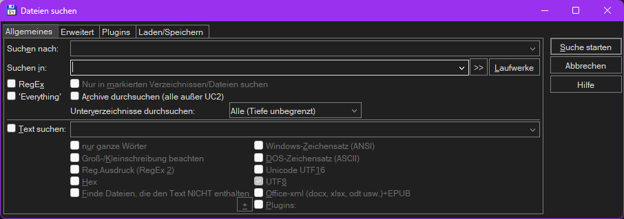

hi, noch eine frage: im explorer hat man oben , überhalb des fensters...2 leisten nebeneinander:
a) die pfadleiste
b) die suchkeiste
kann ich mir das beim commander auch so einstellen ?
aktuell sehe ich bei mir nichts. weder das eine noch das andere...

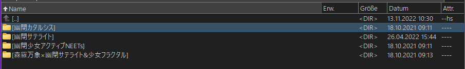

Bei Total Commander kann über die Tastenkombination Strg+S im Dateifenster gesucht werden
Z.B. nach *幽
Um in anderen Ordnern zu suchen, muss die Suche über die Tastenkombination ALt+F7geöffnet werden.
Pfadleiste ist ist direkt über dem Fenster, in deinem Screenshot 'dunkel'blau, da hinein klicken und kurz halten, dann kannst du den Pfad ändern.
Suche ist separat. Entweder über das Lupe-Icon in der Symbolleiste oder via ALT+F7 (UMSCHALT+ALT+F7 öffnet die Suche in einem extra Prozess). Die Suche ist auch von der Indizierung ausgenommen und trotzdem schnell.
