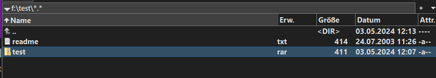

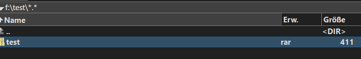

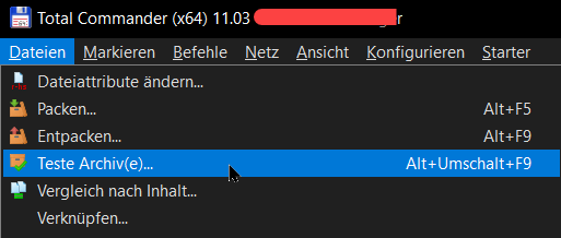

So, ich kann es nachvollziehen, das geht sogar recht einfach.
Gegeben ist eine Datei namens readme.txt
Gegeben ist ein RAR-Archiv mit Kennwort namens test.rar in der diese Datei steckt.
Beide Dateien, die readme.txt und das test.rar liegen im selben Ordner.
Dann teste ich das Archiv im TC (auch entpacken funktioniert):
Bei der PW-Abfrage abbrechen oder bei einem CRC-Fehler im Archiv bestätigen wird dann die readme.txt aus dem Ordner gelöscht und nur das Archiv bleibt übrig. Wichtig ist es für den Fehler, den PW-Frage Dialog abzubrechen oder den CRC-Hinweis zu bestätigen.
Das ist nachvollziehbar und kommt jedesmal.
Ergebnis also:
Somit lieber @TP555, ich kann das nachvollziehen.
Allerdings hätte ich mir den Fehler wie von mir beschrieben und nachvollziehbar im Posting gewünscht.
Ergebnis also:
Das was im Ghisler-Forum zu lesen ist versteht man echt nicht auf Anhieb und ggf. nicht mal bei mehrfachem Lesen.

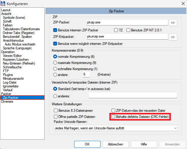

Total Commander löscht automatisch Dateien, bei denen CRC-Fehler gemeldet werden.
Das ist natürlich etwas unglücklich, weil TotalCommander bei Abbruch der Passworteingabe von einen CRC-Fehler ausgeht.
Zumindest kann man in den Optionen einstellen, dass Dateien mit CRC-Fehler nicht gelöscht werden sollen:

PC295 schrieb:Zumindest kann man in den Optionen einstellen, dass Dateien mit CRC-Fehler nicht gelöscht werden sollen:
Habe ich auch mal getestet , brachte nix , wäre aber auch nen ding gewesen , da dies ja nur für Zip Dateien gilt , der Fehler passiert ja auch nur bei Rar Archiven , nur da gibt es leider keine Funktionen/Einstellungen für ! , bzw. ich kann keine Finden für den Internen Rar Entpacker.
