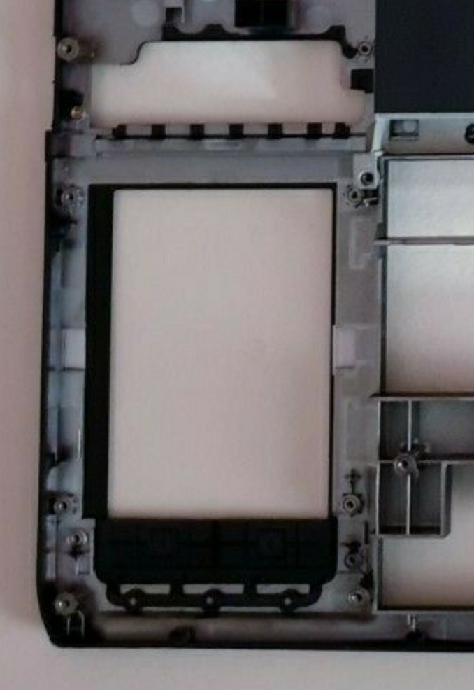

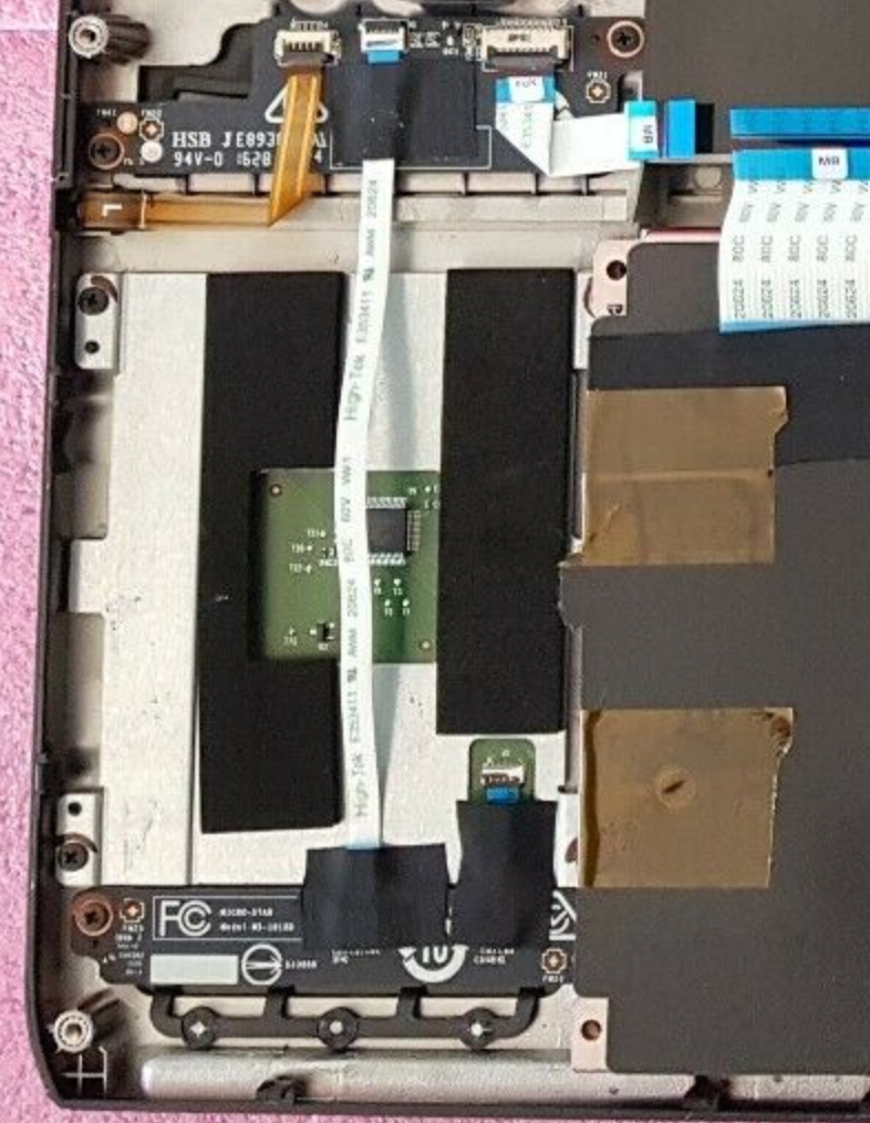

So sieht das Touchpad vom GT83VR von unten aus. Du hast mit Sicherheit einmal zu stark auf die linke Taste gedrückt, wodurch du die Platine herruntergedrückt hast... Du kannst das Gerät gerne komplett zerlegen und schauen, woran es da genau liegt...
Alternativ wäre hier die das Ersatzteil dabei: https://www.ebay.de/itm/Genuine-MSI...ypad-Speakers-307815C211-Grade-B/254473755131
Bei Bedarf kann ich aber mal einen Bekannten fragen, der hat vielleicht noch ein zerlegtes MSI GT80S rumliegen, das Gehäuse ist das gleiche.
