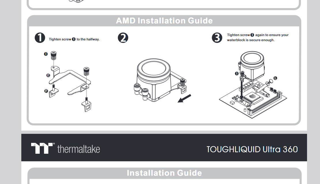

Schau doch einfach mal in die Installationsanleitung. Ich hab mal den für dich wichtigen bereich kopiert.
Wie du siehst, brauchst du bei AM4/5 garnix am Board rumschrauben oder ändern.
Da würde die AIO sogar auf AM2 drauf passen.
Denn es wird das originale Retentionmodul verwendet.
Reaktionen: eXitus26

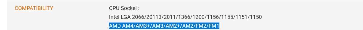

Nochmal, wenn es auf AM4 passt, dann auch auf AM5. Siehe..
Da gibt es keine underschiede, wenn das originale retention Module benutzt wird.
Und das musst du ja, sonst bekommst du es ja nicht fest.:)

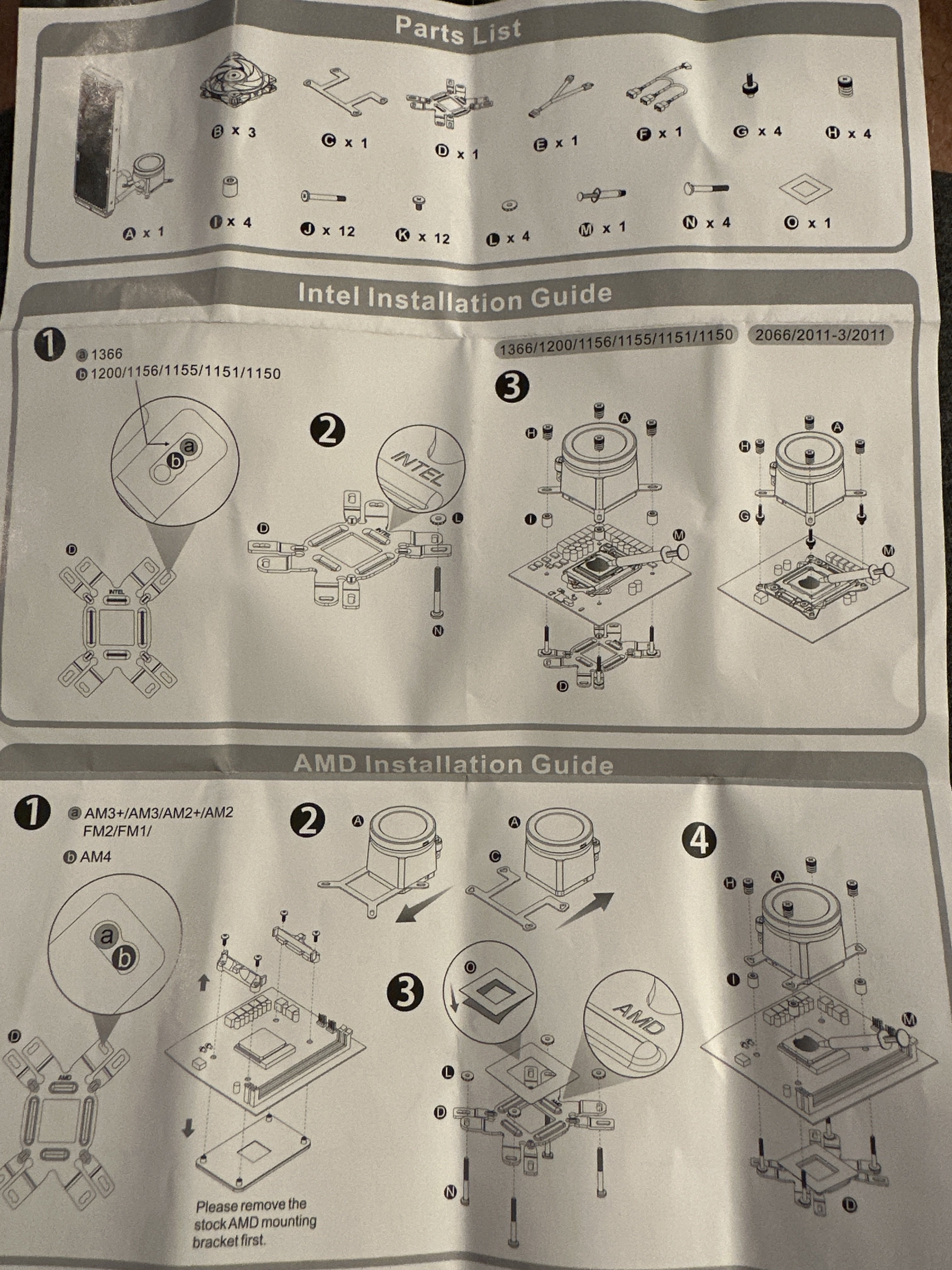

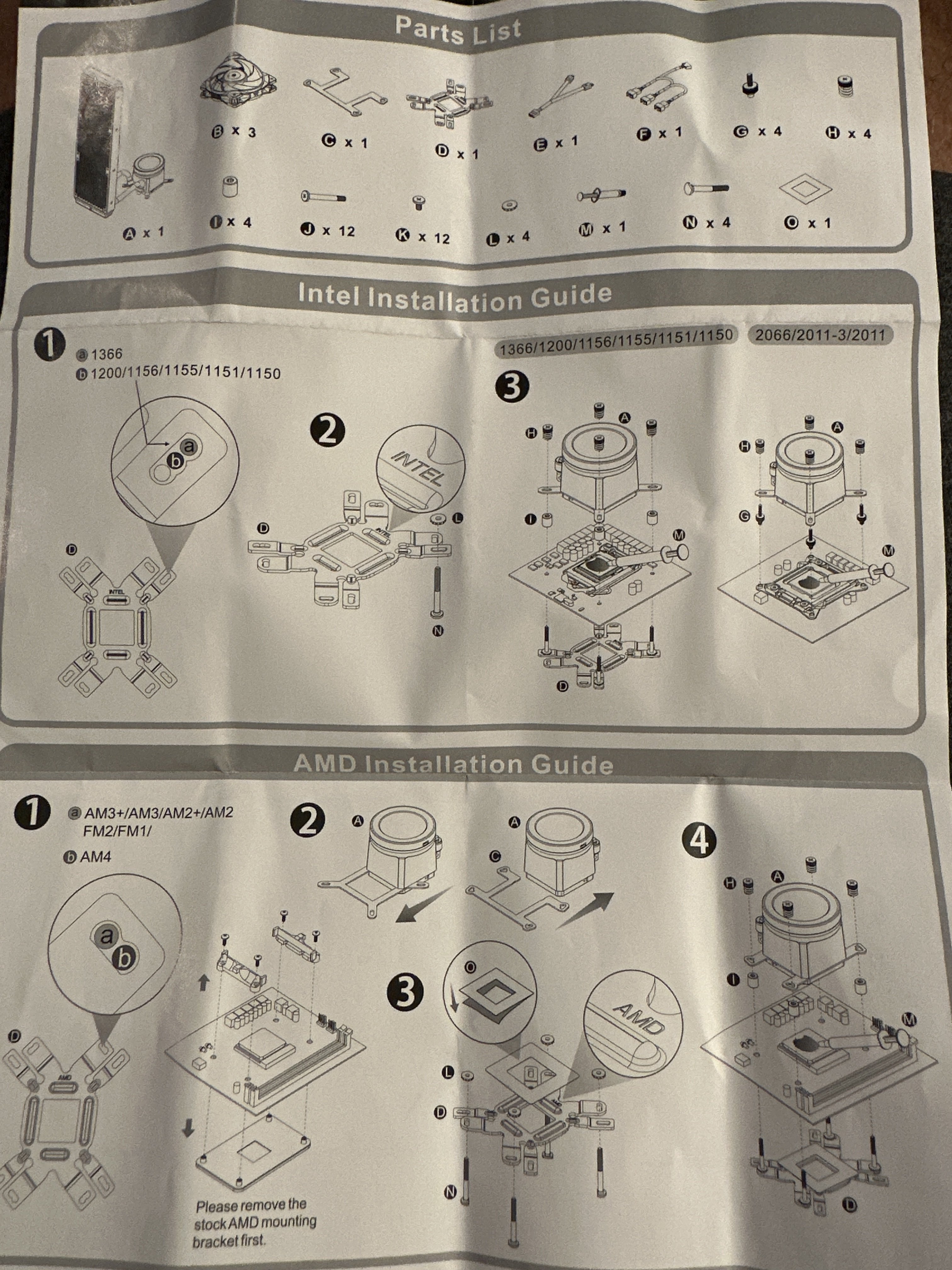

Kurz für euch zur Info. Das passt leider nicht. Denn… ich musste damals zwangsläufig die Halterung der AM4 lösen und ein bracket an der Rückseite anbringen. Das wird wohl nicht passen 😕 Hund ich bekomme verdammt nochmal nirgends dieses Upgrade KIT für dieses Thermaltake Toughliquid Ultra 360 her 😫😫 heißt wohl neue AIO 😩 —> Siege Anhang der Anleitung.

Wenn du noch die alte ausführung hst, brauchst du ja eigentlich nur passende Gewindebolzen und Federn/Muttern zum befestigen.
Diese Bolzen sind extra für die AM4/5 Backblade gedacht.
Dazu dann noch die passsenden Federn und Muttern.
Kannst ja dann noch bescheid geben wie es läuft. :schluck:
Danke für deine Antwort. Allerdings komme ich doch beim neuen Board gar nicht an die Rückseite um das Gegenstück zu befestigen. Also bekomme ich diese Bolzen auch nicht von hinten nach vorne um dann die Federn usw zu befestigen. Daran scheitert das dann doch wenn ich nicht das Upgrade Kit mit entweder den beiden Haken habe die ich an den Standard Nasen der Halterung auf dem AM 5 platzieren kann oder aber das LGA 1700 (?!) Blech habe 😕
Die Gewindestifte werden in die original Backblade geschraubt!!
