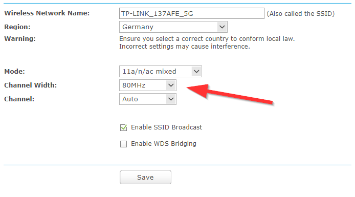

Die Kanalbandbreite steht auch bei 80MHz?
Ohne dem tut sich nix.
Achja. Die Nummern die da stehen als Mbps als maximale Geschwindigkeit sind blankes Wunschdenken.
Das Bild ist mit WifiInfoView von meinem C7.
Der Archer C9 kann keine 160 Mhz Kanalbreite und der Mate hat nur 2 Antennen also sind 866 Mbit/s das Theoretische Maximum.

ja, auf dem 5Ghz hab ich auf "ac only" und 80 Mhz laufen.
Maximaler Kanal ist 48 oder geht der auf "Auto" höher?

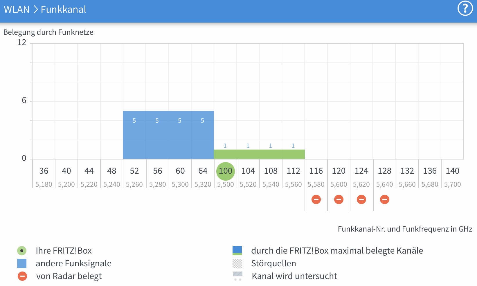

Telekom MagentaZuhause
Ich zum Beispiel könnte nirgendwo „sinnvoll„ mit einer Modulationsbreite von 160MHz (8 Kanäle) arbeiten:
Ich würde auch freiwillig nicht auf einen Kanal unter 100 wechseln wollen (jetzt unabhängig von den fünf „Fremdnetzen“), da hier nur ein Fünftel der maximal möglichen Sendeleistung zur Verfügung steht (0,2W statt 1W).
