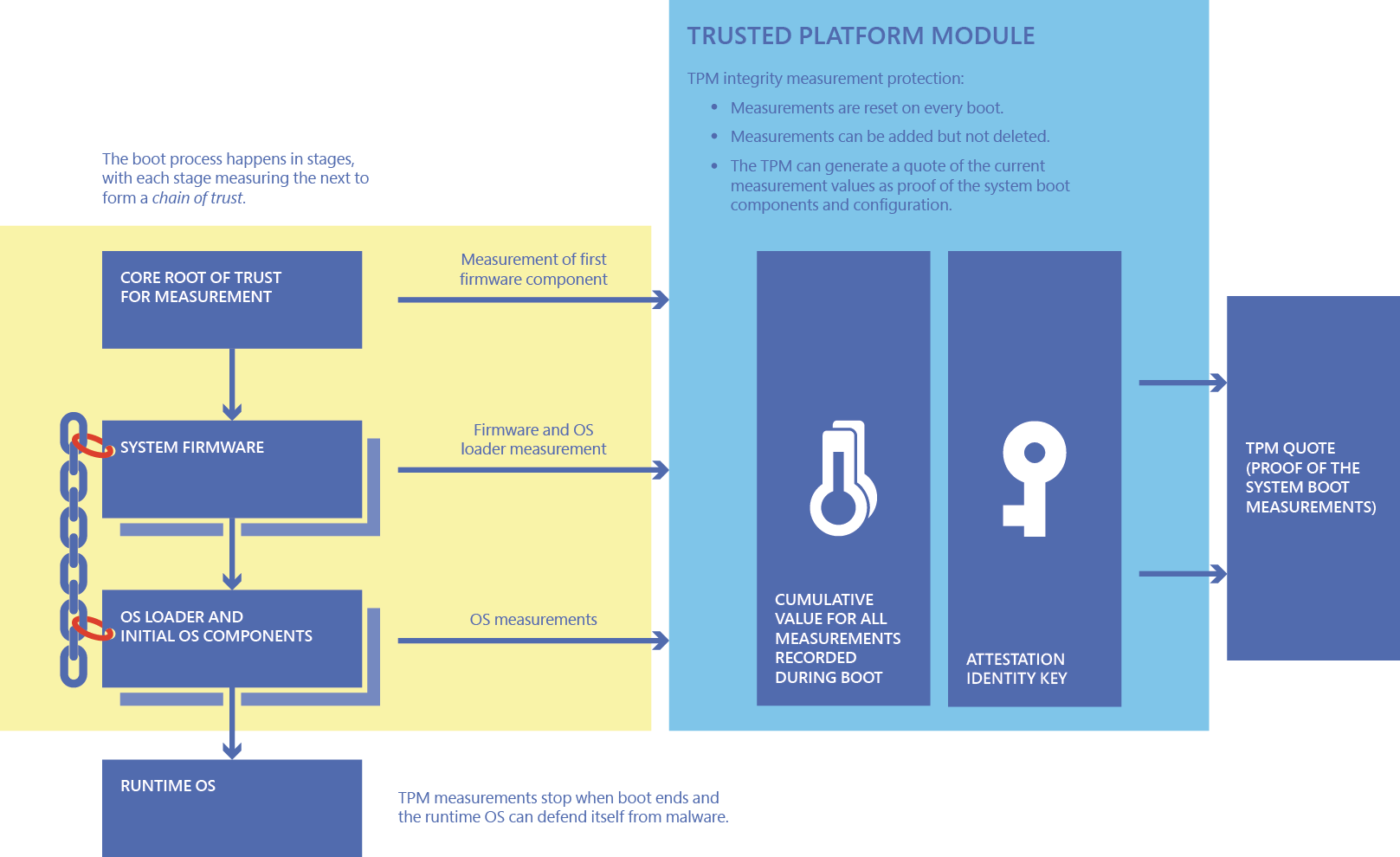

Vermutlich hängt es am kontrollierten Start.
Siehe auch
Automatische Initialisierung des TPM mit Windows
Ab Windows 10 und Windows 11 wird das Betriebssystem automatisch initialisiert und übernimmt den Besitz des TPM. Daher empfiehlt es sich in den meisten Fällen, die Konfiguration des TPMs über die TPM-Verwaltungskonsole TPM.msc zu vermeiden. Es gibt einige Ausnahmen, die hauptsächlich mit dem Zurücksetzen oder einer Neuinstallation auf einem PC in Zusammenhang stehen. Weitere Informationen finden Sie unter Löschen aller Schlüssel aus dem TPM. Wir entwickeln die TPM-Verwaltungskonsole nicht mehr aktiv ab Windows Server 2019 und Windows 10, Version 1809.
