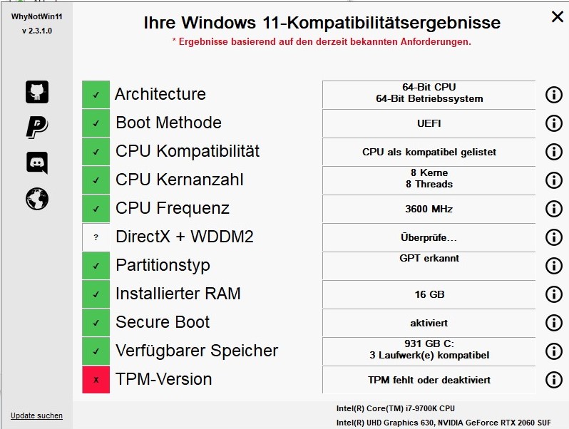

gerade wollte ich Windows 11 einen Testlauf geben, jedoch sind meine Voraussetzungen anscheinend nicht erfüllt. TPM ist anscheinend nicht aktiviert, jedoch habe ich im BIOS TPP & Secure Boot enabled.
Mein System:
i7 9700k
Gigabyte Z390 Gaming X
16GB DDR4 3000
2060 Super
2 x 1 TB M2 SSD
1 x 200 GB SATA SSD
Hier der Screenshot von whynotwin11
Danke

Hast du überhaupt schon geprüft, ob dieser TPM Chip überhaupt auf deinem Board vorhanden ist?
Hi
Überprüfe Mal mit TPM.msc , in einer Eingabeaufforderung , oder über Ausführen . !
Mfg.
Reaktionen: cvzone

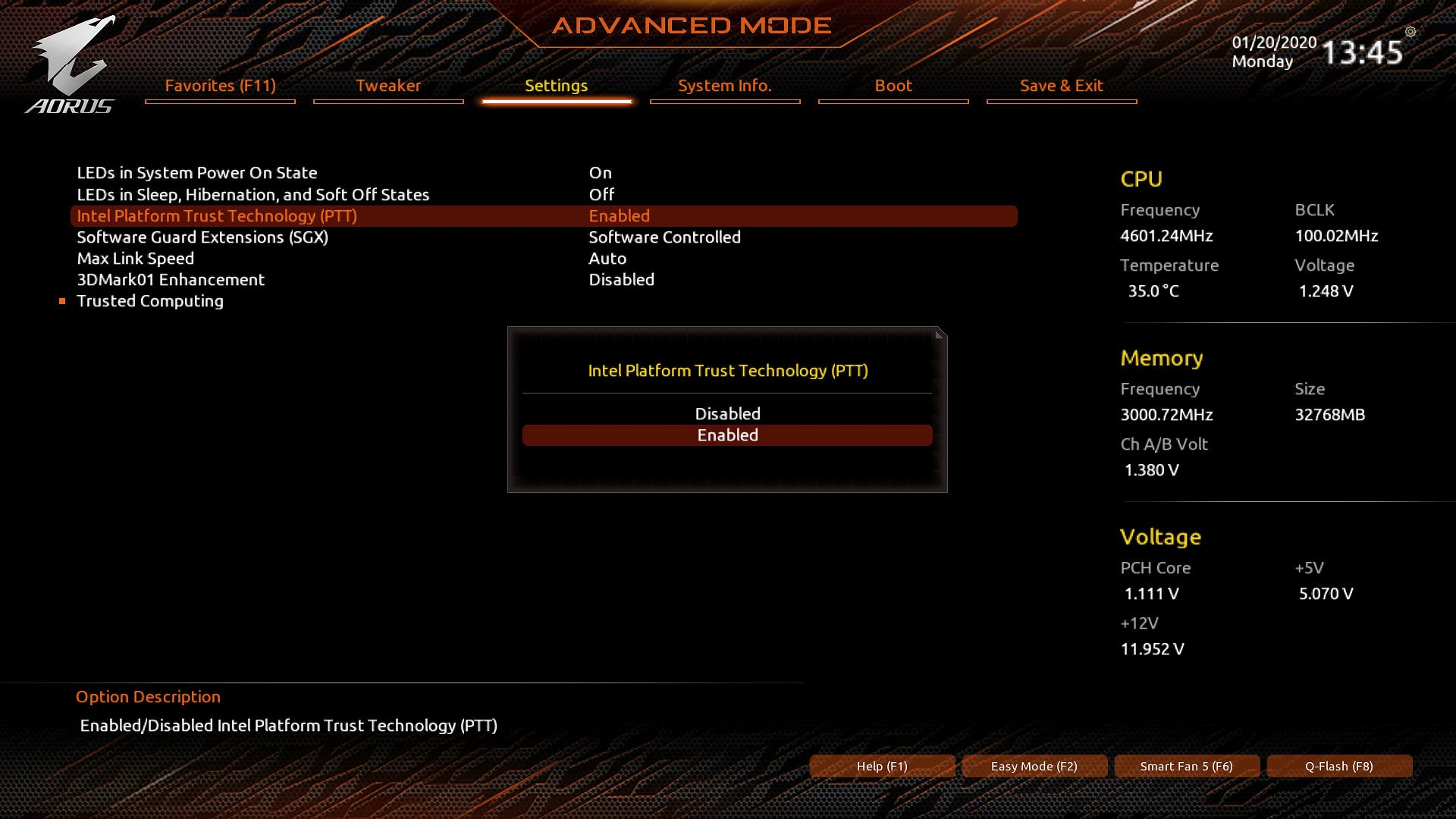

Das sicherlich nicht. Aber Intel PPT ist eigentlich schon das Gegenstück zu AMD fTPM, sodass er keinen echten Chip braucht.
Ggf. muss bei "Trusted Computing Enables or disables Trusted Platform Module (TPM)." noch zwischen Discrete TPM und Intel PPT zusätzlich umgeschaltet werden
Reaktionen: cRz7 und metallica2006
[Quelle: The BIOS of GIGABYTE Motherboards Features TPM 2.0 Function to Support Windows 11 Upgrade | VIDEOCARDZ]
Genau das war die Lösung, danke
