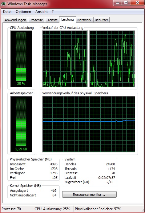

Der E8400 stößt definitiv an seine Grenzen, gerade wenn zu viele Tabs in Firefox geöffnet sind
lasse dir mal im taskmanager die cpu last anzeigen, ich tippe auch eher auf den ram. allgemein wären ein paar screenshots zur speicherauslastung und cpu last (beides zu finden im task manager) von deinem aktuellen system recht hilfreich. für den neukauf würde neben dem xeon und dem i5 6600(k) übrigens auch noch ein i5 5675c in frage kommen. jede der drei cpu's hat seine eigenen vor- und nachteile, auf die ich nach beantwortung der fragen oben gerne näher eingehe.
Hoffe, dass gibt einen kleinen Überblick. Bei den Ausbrechern nach oben habe ich einen einzigen Tab zusätzlich geöffnet, zu den 3 bestehenden, beim größten Ausbrecher habe ich ein Video in YT geöffnet - teilweise 85% Auslastung.
