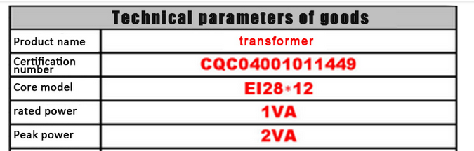

Ich benötige 5 Stück und habe 10 bestellt:daumen:
Aber danke für den Hinweis. Die Dose ist IP65 zertifiziert, bin gespannt wie lange es hält
PROFI EBL WAND LED 1,2W 230V 92MM
Wenn die LEDs die vollen 1,2 W ziehen, dann betreibst Du den Trafo mit 120% Nennleistung.

Als die Lieferung eingetroffen ist, war nur ein Trafo im Umschlag und ich habe mich ewig mit dem Händler gestritten...
Das Ende vom Lied ist, dass ich neue Trafos (diesmal 2W) bestellt habe. Mit denen habe ich einen Versuchsaufbau gemacht, ob es denn funktioniert wie es soll, und es hat alles geklappt.
Nur war mir in der Zwischenzeit das Wetter zu schlecht geworden (erst nass, dann kalt), so dass alles noch auf seinen Einbau im Frühjahr wartet.
Reaktionen: 4nanai
@4nanai
Falls es dich und andere noch interessiert: die 2 Watt Trafos waren leider zu groß. Ich habe nun wieder 1 Watt Trafos bestellt und nun zwei der fünf Lampen repariert. Diese beiden funktionieren einwandfrei. In der nächsten Woche kümmere ich mich um die anderen drei Lampen.
