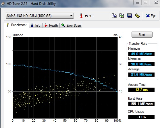

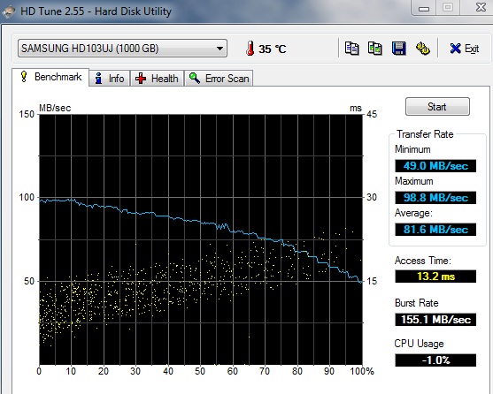

die installationen dauern im vergleich zu den installationen anderer ames (mit teils genausoviel / mehr daten) wirklich ewig! ich bin an der installation von BFBC2 ungelogen rund 4 stunden gesessen!!! eben mit endwar wars rund 1 stunde. an was liegt das?! das war doch vorher nie ein problem... habe dann natürlich (weil ja auch einmal die partition plötzlich unformatiert war) mir HD Tune gesaugt und mal laufen lassen. der "Error-Scan" schnelltest zeigt nix an. aber bei der benchmark bricht die transferleistung auf 50% ein. kann es daran liegen, dass meine games so langsam installiert werden?!

Der Geschwindigkeitsverlauf sieht ganz normal aus. Im äußeren Bereich der Platte laufen die Daten bei konstanter Drehzahl schneller vorbei und nach innen immer langsamer.

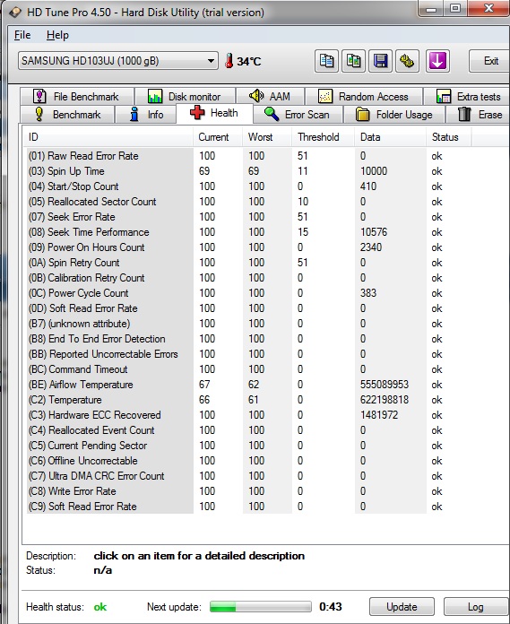

Mach bitte mal einen Screenshot von den Smart-Werten (Health-Reiter).

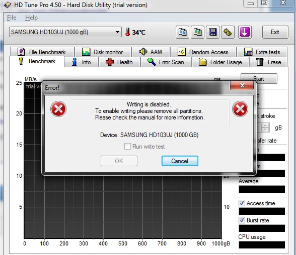

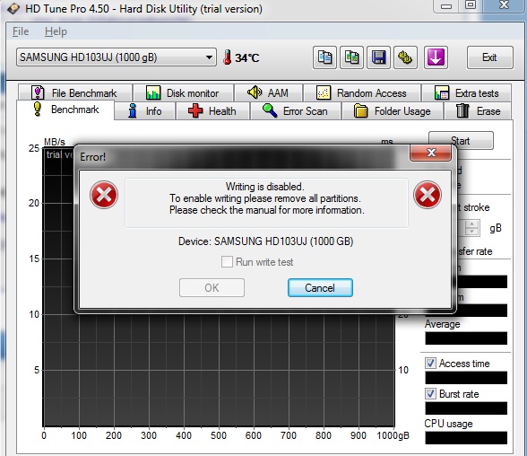

wollte eben mit der pro version mal die write-rate testen:
WTF?! warum will der dass ich meine partitionen lösche?!

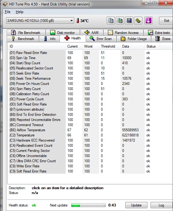

das sind se, oder? was mich irgendwie wundert: der sagt ok, obwohl "Current" und "Worst" jeweils gleich sind?! Übersetz ich da die begriffe falsch?

Kommt drauf an, WIE du sie übersetzt. ;)
Und was heißt "zur Not" installierst du Anno auf die SSD? Probier es einfach mal aus, kann danach ja wieder runter. ;)
Ist aber erst einmal die einfachste Möglichkeit, die HDD auszuschließen. Ihre SMART Werte sehen soweit okay aus.
wie gehören sie denn richtig übersetzt? Current ist für mich "momentan" und worst ist bei mir "schlechtestes" ... :(
"Worst" ist der bisher schlechteste erreichte Wert. "Current" sollte den Schwellwert (Threshold) nicht unterschreiten, falls vorhanden.
Das ist eine Sicherheitsfunktion. Findet das Programm Partitionen auf der Platte geht es davon aus, dass Daten auf der Platte gespeichert sind und verweigert die Ausführung. Ansonsten wären nach dem Write-Test alle Partitionen und Daten gelöscht!
Was deine Smart-Werte betrifft. Die sehen ganz OK aus, bis auf die Spin Up Time (Anlaufzeit in ms). Die ist zu hoch. Laut Smart benötigt die Platte ganze 10 Sekunden um anzulaufen. Normal wären um die 5 bis 6 Sekunden.
