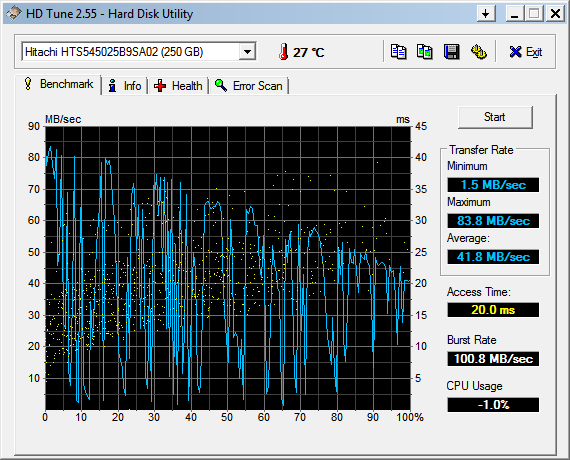

Transferrate schwankt! HDD Kaputt?!
dikus23
Sep. 2004
2.678

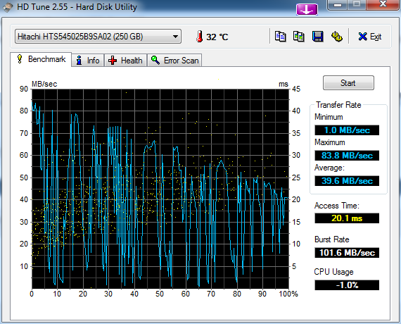

Dieser Test lief über externes Gehäuse, ist die HDD kaputt oder warum hat die solche Schwankungen?

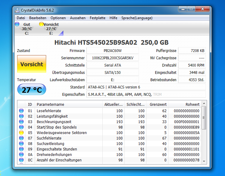

Unter CrystelDiskInfo hat es ''Vorsichtig'' angezeigt, jetzt wieder gut, es waren/sind wohl: ID 05 - wiederzugewiesene Sektoren -
Intern anschließen, wenn ich raten müsste, würde ich eher auf Zugriffe von anderen Programmen oder dem OS tippen.
Wenn das eine Externe ist, dann glaube ich eher nicht an einen Zugriff von Programmen oder OS. Obwohl es nicht ausgeschlossen ist (das kann nur der TE wissen).
Die "Kurve" ähnelt doch sehr der jüngst in diesem Thread (Post #14, 2. Abb.) gezeigten, dort der hintere Teil.
Intern anschließen und nachmessen (schon, um ein aktuelles Kabelproblem auszuschließen) ist sicher nicht verkehrt, aber es spricht schon einiges für einen fatalen Schaden.

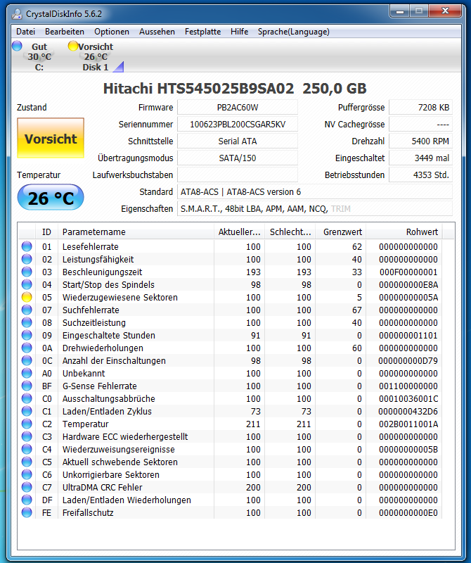

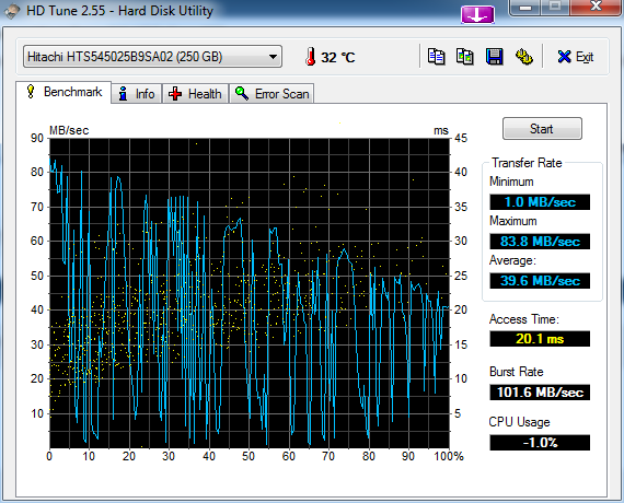

So, hier die Screens intern. Die HDD ist leer und formatiert.
Ziehe bitte das Fenster von Crystal Disk Info so weit auf, dass man alle Attribute sehen kann.

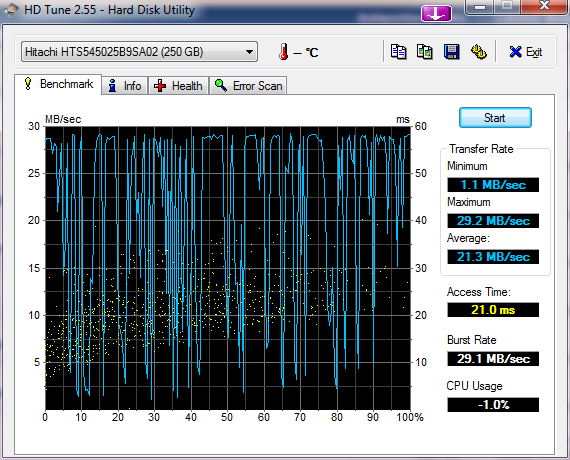

Bis auf die wiederzugewiesenen Sektoren, die nicht weiter stören, sehen die Smart-Werte soweit unauffällig aus. Boote doch mal im Abgesicherten Modus und lasse dort den Benchmark erneut durchlaufen, um eventuelle Zugriffe anderer Programme oder Dienste auf die Platte zu verhindern. Wenn das Ergebnis genauso aussieht, wie zuvor, tausche die Platte aus.
Quasi unverändert...
