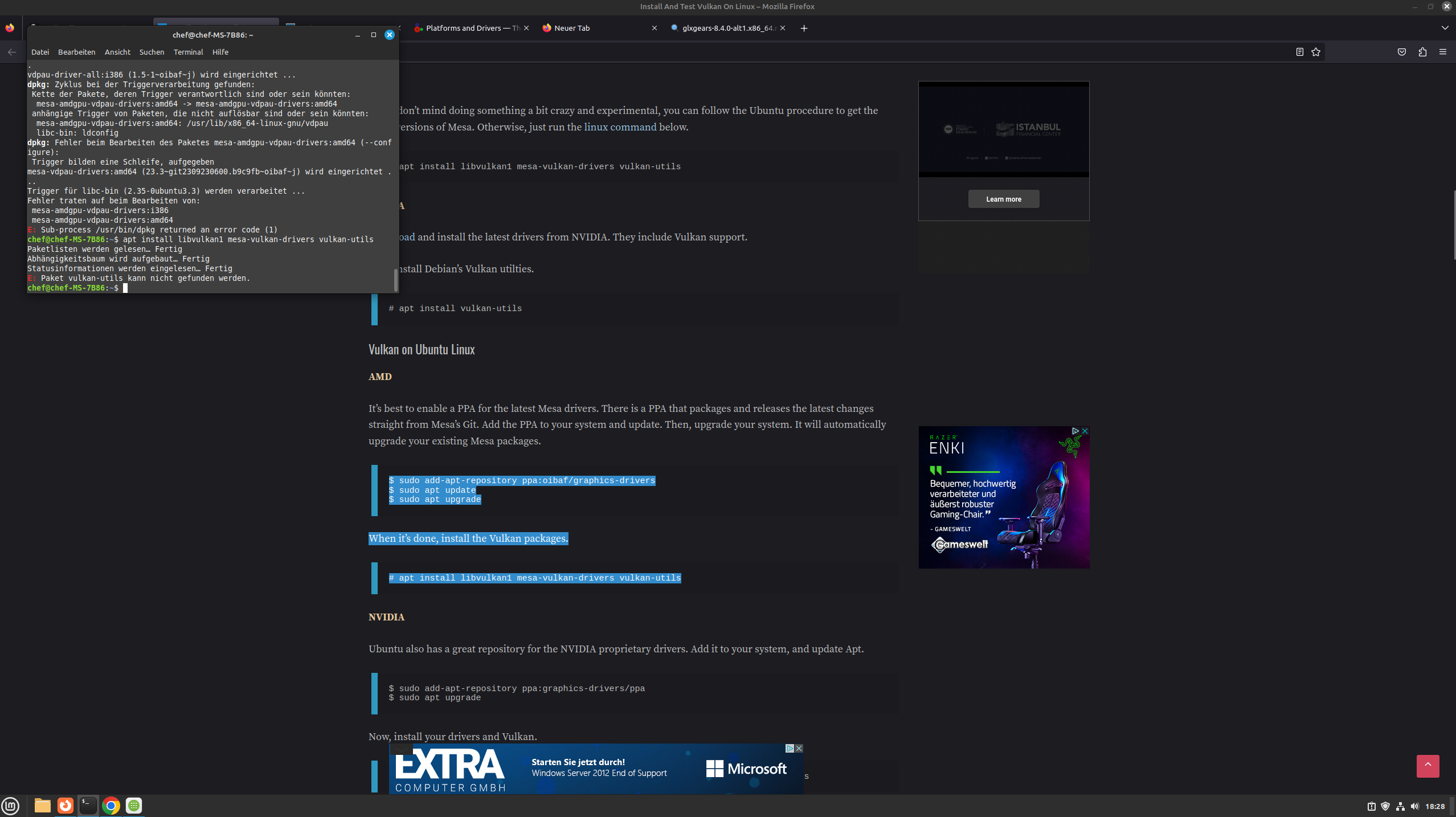

Hab das mal im Terminal laufen lassen :
$ sudo add-apt-repository ppa:oibaf/graphics-drivers
$ sudo apt update
$ sudo apt upgrade
# apt install libvulkan1 mesa-vulkan-drivers vulkan-utils
Leider spuckt das terminal da eine fehlermeldung aus, siehe Pic

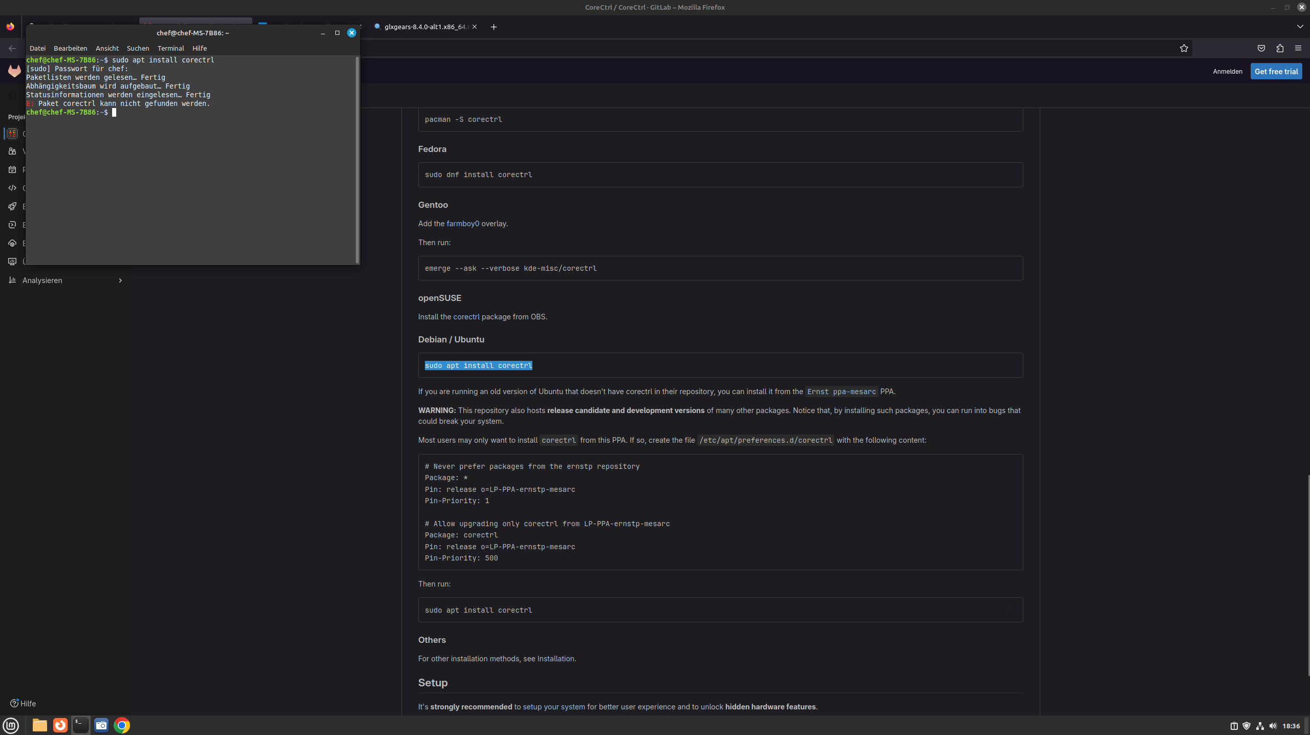

Bei CoreCTRL leider das Gleiche...
Versuche mal vorher:
sudo add-apt-repository ppa:ernstp/mesarc
sudo apt-get update
Ich bin da jetzt in Mint leider auch nicht so drin, meine Distribution ist Fedora, da läuft das von vornherein alles.
Ok, danke, das hat funktioniert....
