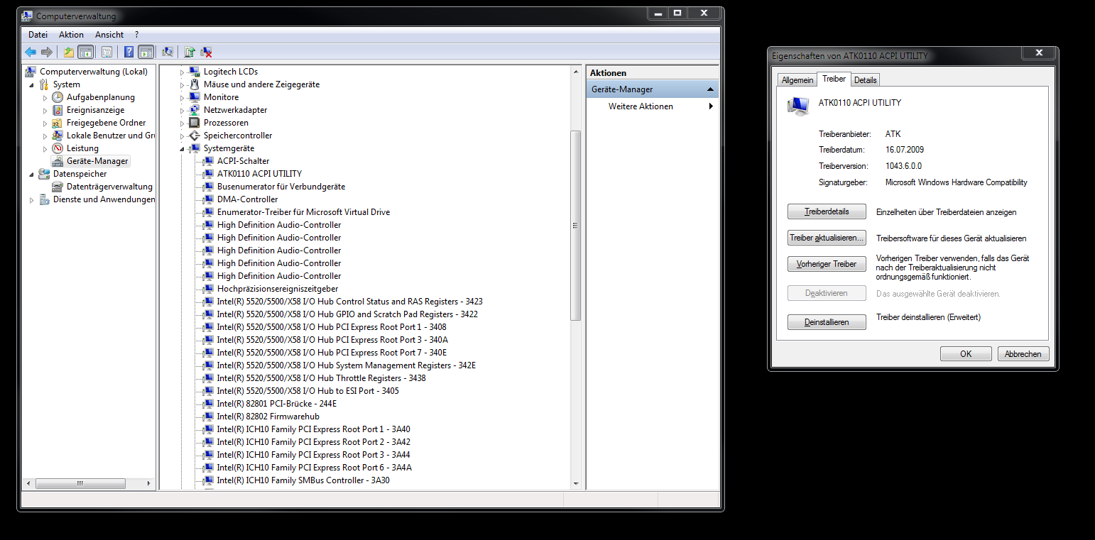

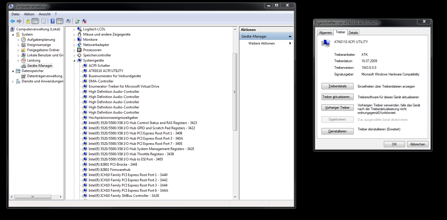

das scheint der ATK0110 zu sein. ist seit Vista und A8N-SLI (Deluxe, Premium etc) bei vielen ASUS Brettern notwendig. zumindest habe ich damals dort die ersten Erfahrungen damit sammeln "dürfen".
evtl paßt der ja auch bei dir. einfach bei asus unter "Treiber und Hilfsprogramme"/"Utilities"/"ACPI" bei deinem Board nachschauen.

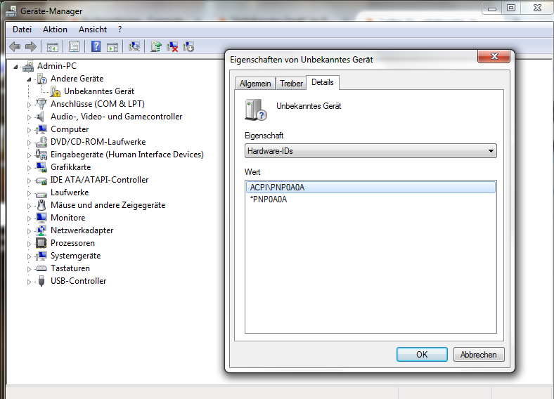

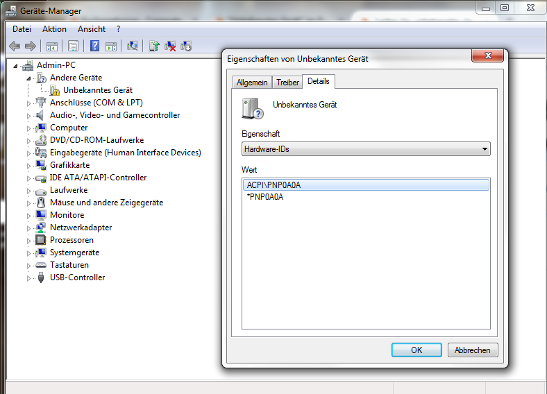

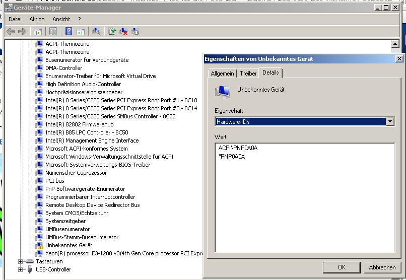

Hallo Leute,
ich wollte keinen 100. neuen Thread für dieses Problem öffnen. Ich habe das gleiche Problem. Ich habe mir das ASUS Z87-WS geholt. Leider habe ich die CD nicht parat. Deshalb suche ich nach dem Treiber und werde nicht fündig. Könnt ihr mir helfen?

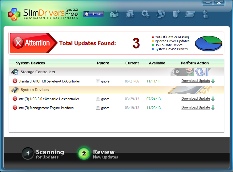

Du kannst mal SlimDrivers drüber laufen lassen, das Programm zeigt Dir dann den Treiber an. Allerdings ist die Freevers. bisschen langsam.
Auf der Herstellerseite (MB, Chipsatz..usw) kannst Du hoffentlich den Treiber dann finden!

An versus010919761reW: Ich hatte den MEI Treiber bereits vorher, habe ich aber nochmals installiert. Das Gerät wird immer noch als unbekannte Gerät gelistet.
An FireW: Ich habe nun SlimDrivers drüber laufen lassen. Siehe Screenshot. Was soll ich jetzt tun? Er zeigt mir 3 Einträge. Du sagtest ich soll mir den Treiber direkt auf der Herstellerseite raussuchen. Oder soll ich einfach rechts auf Download klicken? (siehe Screenshot).Unbekanntes Gerät_04.08.2014 1820.png

Ich hatte in einem anderen Forum heute gelesen, dass es auch am Intel Smart Connect Treiber liegen kann? Kann das sein? Wenn ich diesen installiere (Datei heißt ISCT_VER42402439), dann erscheint die Meldung: Platform Check Failed: Intel(R) Smart Connect device not found in BIOS, or it is not enabled
Edit: Meinte natürlich einen anderen Thread und nicht anderes Forum: https://www.computerbase.de/forum/t...-konformes-system-unbekanntes-geraet.1109797/
Du wirst es nicht glauben. Habs installiert (komplett) und das ding ist im Geräte Manager immer noch da als unbekanntes Gerät.
Edit: Soll ich mein System vllt. posten?
Der SlimDrivers findet auf jedenfall nichts...
Hallo Leute,
habe das Problem nun selbst lösen können. Zumendest glaube ich das ;-))

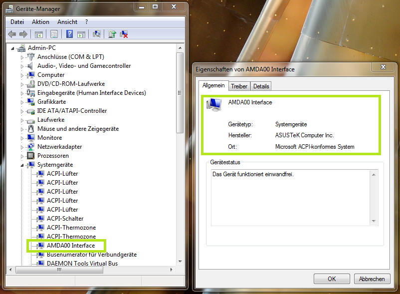

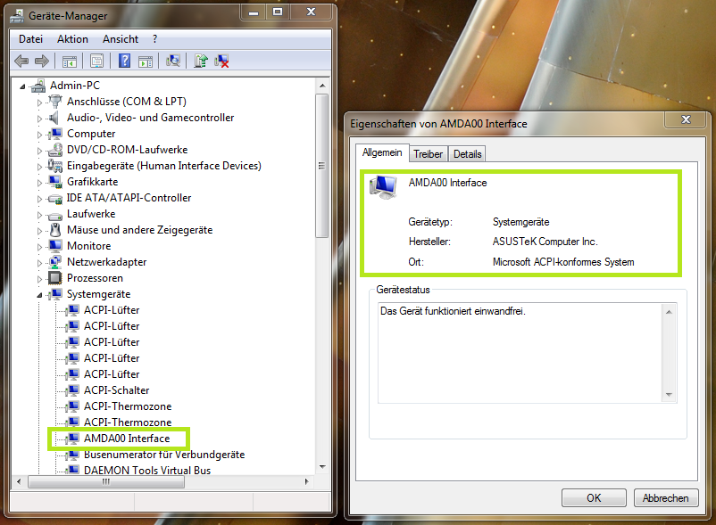

Habe einfach die Datei hier http://www.tomshardware.co.uk/answers/id-1704293/unknown-device-acpi-pnp0a0a.html vom Nutzer cgistalker aus seiner Dropbox heruntergeladen und dann im Gerätemanager das unbekannte Gerät in dem entpackten Treiber-Ordner suchen lassen und siehe da: ZACK installiert. Er hat nur zwischendrin gefragt: sind sie sicher, dass Sie installieren möchten wegen nicht signiertem Treiber oder so ähnlich... Habe einfach mal ja geklickt und es hat funktioniert. ...Wenn er also den Treiber-Ordner akzeptiert hat, dann muss es ja richtig sein!?
Jetzt steht da bei mir AMDA00 Interface (siehe Screenshot).
Würde trotzdem mal gerne wissen wo der "Originaltreiber" auf der ASUS-Webseite schlummert.
