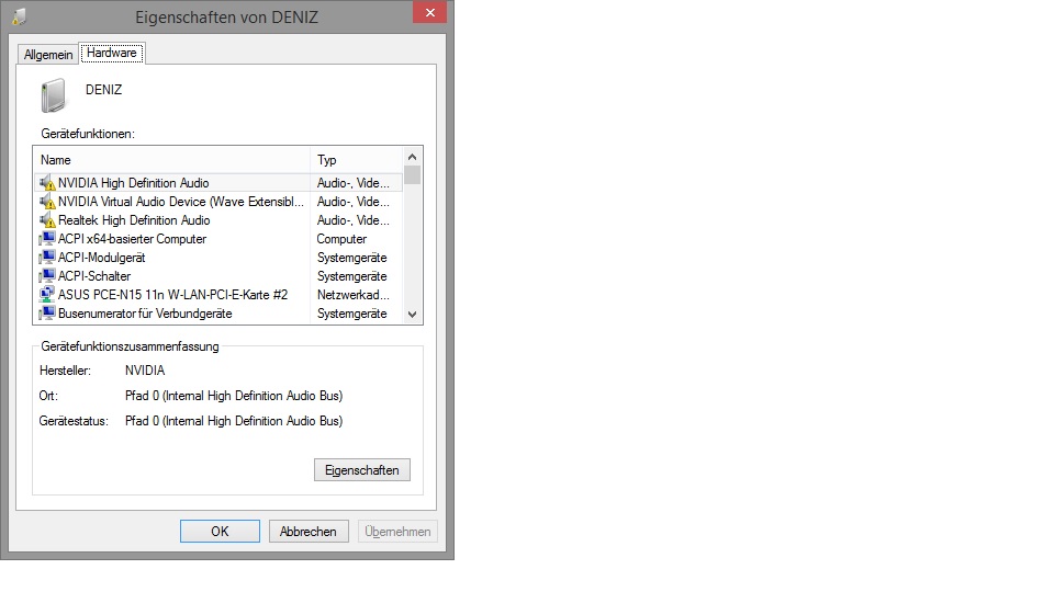

Vielleicht hilft es, BEIDE Soundtreiber und den Grafiktreiber zu deinstallieren -
WIN neu starten > Soundtreiber V. 2.73 installieren (Realtek)
Bei der Inst des Grafiktreibers darauf achten (Benutzerdefiniert) , dass der Soundtreiber von NVIDIA nicht mit installiert wird

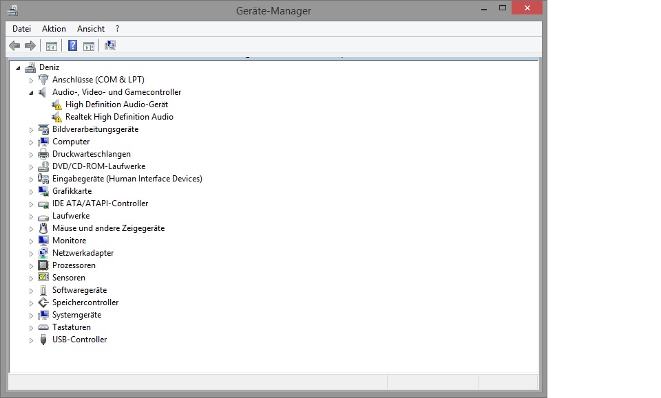

Lad das mal runter, ohne Gewähr, daß es in Win 8 funktioniert...
http://driverstoreexplorer.codeplex.com/
Starten, "Enumerate" klicken. Sortiere dann mal nach "Driver class" und hak alles an was "Realtek" enthält bei "Audio-, Video- und Gamecontroller". Dann "force deletion" anhaken und "Delete Package" klicken. Rechner neu starten...

Jetzt sollten eigentlich alle (alten) realtek treiber weg sein...jetzt neu installieren

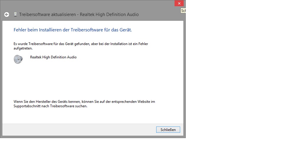

Schon probiert, aber nachdem Neustart von Windows waren die eig. schon deinstallierten Treiber wieder drauf.
In welcher Reihenfolge hast du die Treiber installiert? Vielleicht mal ne andere Reihenfolge probieren.
2. Vorschlag: Realtek Treiberpaket entpacken und versuchen, Treiber "von Hand" zu installieren.
1. Vorschlag schon probiert, doch es wurde mir wieder nur das gleiche wie auf dem Bild oben angezeigt.

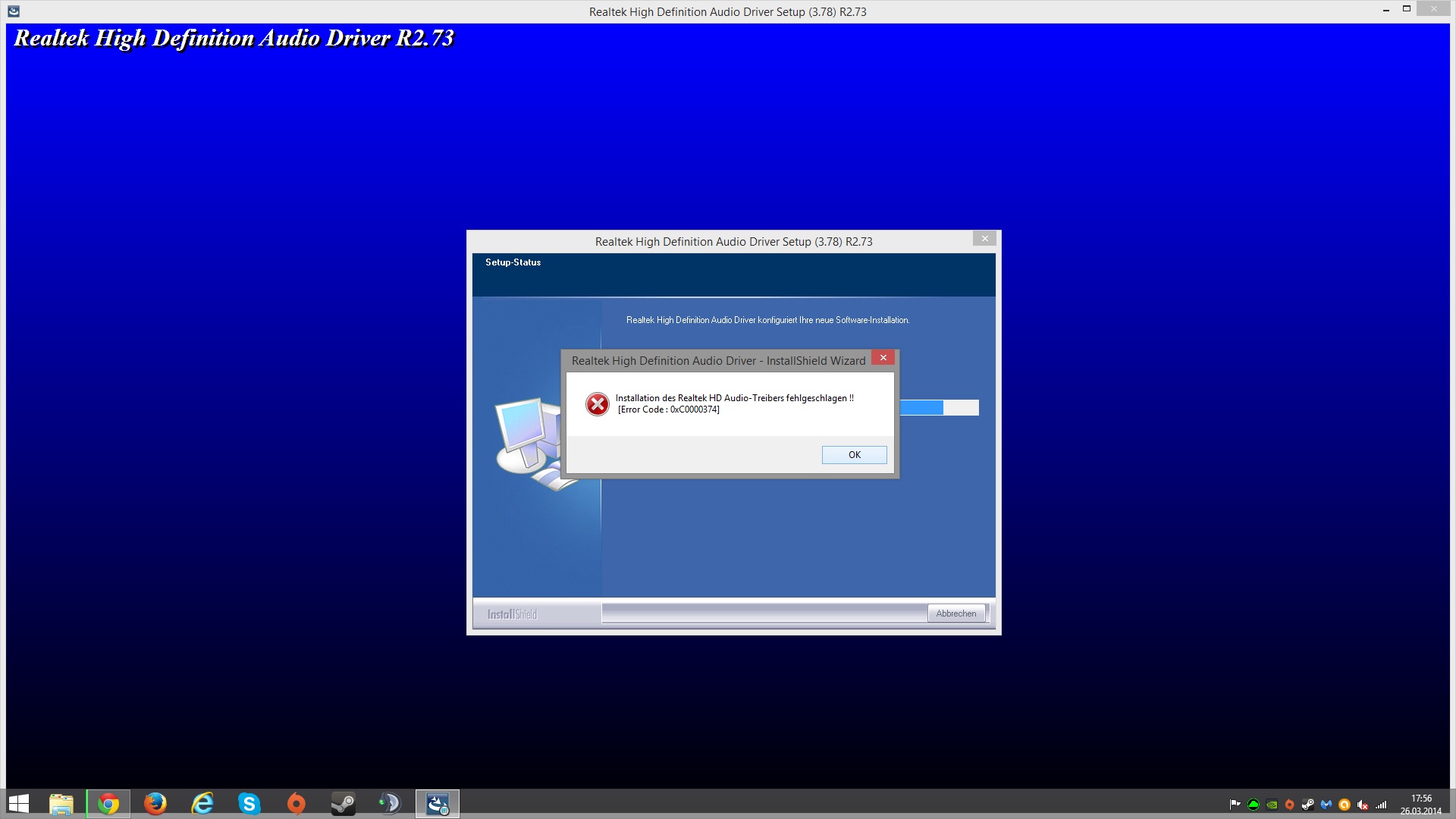

Ich habe gegoogled und etwas gefunden es ausprobiert (https://www.youtube.com/watch?v=Y960a4osDXM), aber ich bekam diese Fehlermeldung:

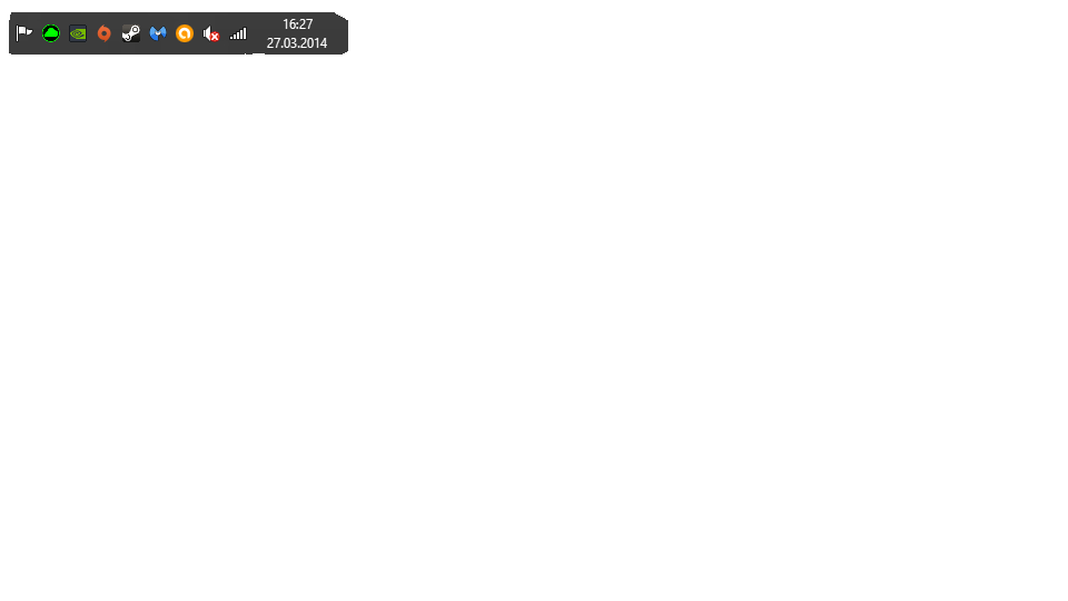

Vielleicht könnte dieses Bild helfen was mich am meisten stört:
Dieses Lautsprecher Tool geht nicht, obwohl ich Kopfhörer eingesteckt habe.
