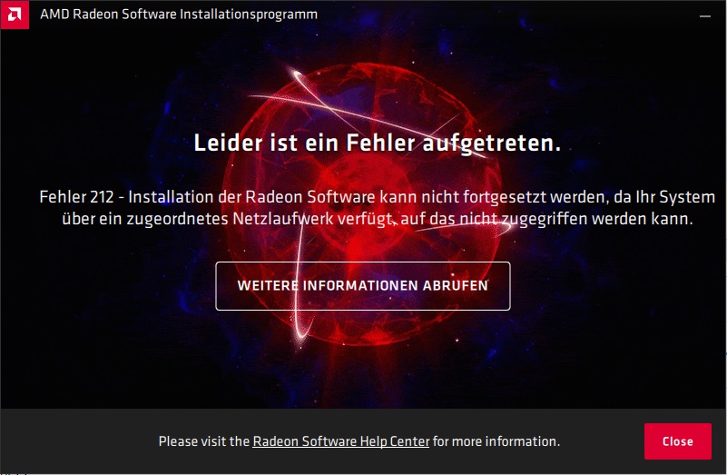

wollte heute mal den neuen Adrenalin Treiber testen, aber dieser lässt sich nicht installieren.
System siehe Signatur - GamePC.
wupi schrieb:
Danke für deine Mühe, den Lösungsvorschlag hab ich auch gefunden - nur bringt es mich nicht weiter.
Die entpackte Datei liegt auf dem lokalen Rechner auf C - C hat keine Freigabe. Woran soll es denn bitte scheitern?!
Es spielt keine Rolle, wohin ich die Datei kopiere und von wo aus ich versuche den Treiber zu installieren.
Hi, also mit den neun aktuellen geht es auch nicht.
Hat keine eine Idee ?
Hab das Problem gelöst.
Alle Verlinkungen, die im Explorer auf einen Ordner im Netzwerk verknüpft sind (Bibliotheken), muss der Pfad auf C:\Benutzer\Name\xxx geändert werden. ZB. Bilder, Musik, Dokumente und Videos.
Dafür habe ich die vier Ordner mit den og. Namen unter meinem Benutzerordner erstellt und den Pfad darauf geändert. Bei den folgenden Fragen, ob der Inhalt (vom Netzwerkordner) auf den lokalen Pfad verschoben werden soll, kann man "nein" wählen. Nach der Installation hab ich den Pfad wieder geändert.
Ist etwas umständlich, aber es scheint momentan keine andere Lösung zu geben.
Komisch ist nur, warum AMD bei der Installation die Verknüpfungen ausliest, zumal der Zielordner lokal gewählt ist.

Also ich habe eine Umgehungslösung gefunden:
Systemsteuerung --> Gerätemanager --> Grafikkarte --> Rechtsklick -->Treiber aktualisieren
Dort als Ort "C:\AMD\letzter Treiber" auswählen und installieren lassen.
Danach habe ich den 20.1.3 drauf gehabt.
Aber es ist trotzdem ein Fehler in der Installationssoftware.
