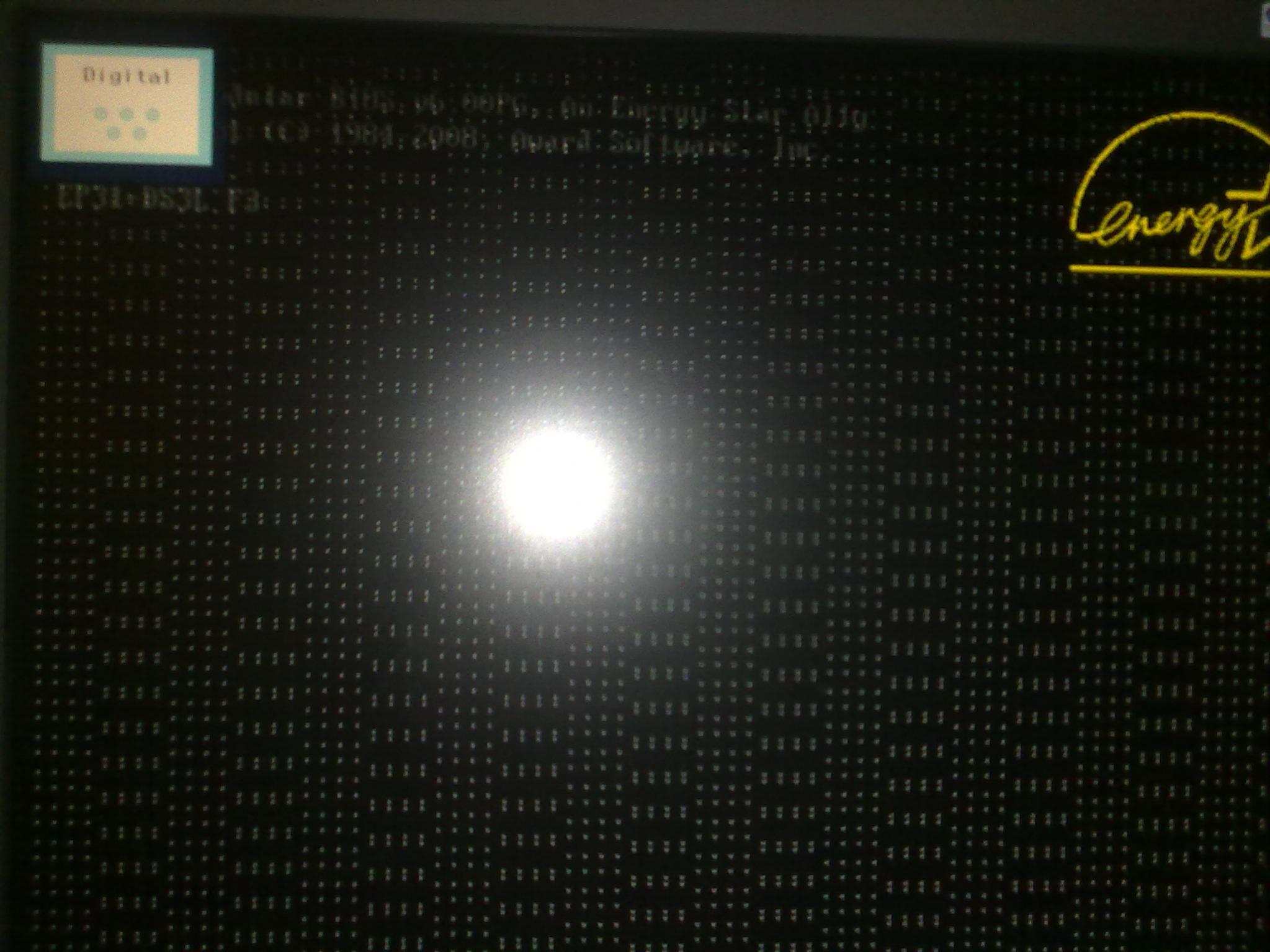

So ich habe heute Windows Vista 64 Bit neu installiert und habe erst mal alle wichtigen Sachen installiert. Ich habe mir dann direkt den neusten Treiber runtergeladen also(191.XX) und siehe da das gleiche Problem wie vorher. Wen ich meinen PC anmache kommt folgendes
Es sieht wohl so aus, dass die Graka doch hinüber ist. Diese Grafikfehler beim Bootvorgang deuten auf einen VRAM-Defekt hin.
Das kann somit auch nicht mit einem Systemfehler von Windows zusammenhängen, da ja der Grafiktreiber noch nicht geladen worden sein kann.
... ja, Karte defekt (RAM).
