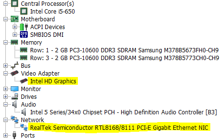

Ich glaube, die Riegel haben jeweils 512 MB?
Laut dem Bild in Deinem Frage ganz oben hast Du 2 x 2 GByte stecken. 4 Gbyte reichen dicke auch fuer ein W7.

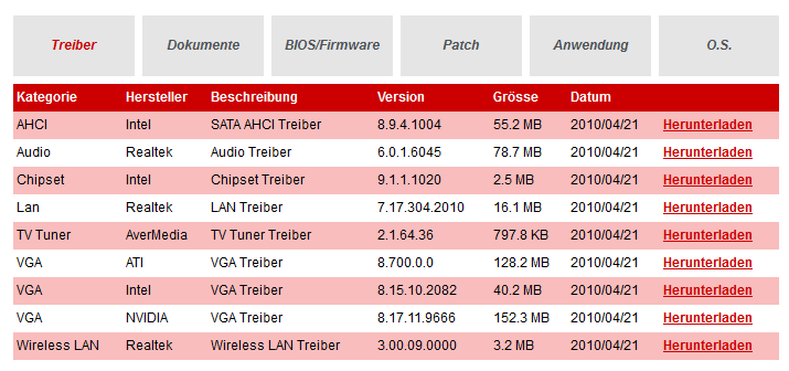

Vergessen :rolleyes:. Und stimmt, in 2 der 4 Slots stecken 2048 MB DDR3-Riegel.
Ich hab's gefunden. Die angebotenen Treiber sind ja so alt wie der Rechner :D:
Dann jetzt den RealTek-LAN-Treiber und den Intel-VGA-Treiber herunterladen? Neuere Treiber gibt es nicht, oder?
Brauche ich noch einen weiteren der aufgelisteten Treiber? Mit Treibern soll man ja vorsichtig sein.

Ich habe gerade gesehen, dass nicht 2, sondern nur 1 RAM-Riegel bisher ausfiel. Ursprünglich waren es 6 GB DDR3

Hi,
Wenn das die fuer W7 sind ist doch fein. Sie werden mit W7 funktionieren und gut. Das Alter spielt keine Rolle, W7 ist auch alt.
Lad Dir einfach alle herunter. Wenn das W7 fertig ist, schaust Du im Geraetemanager wo es hakt und installierst den passenden Treiber.

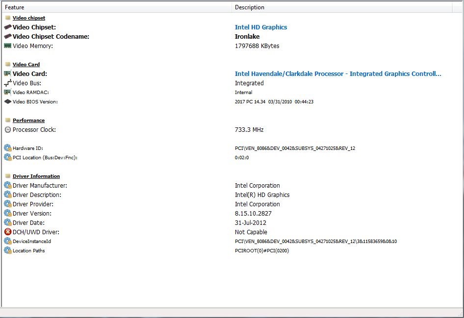

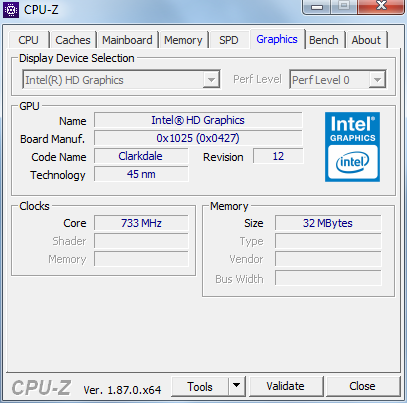

Eine Frage zum Graka-Treiber: Ich nutze ja wie gesagt die Onboard-Graka, weil die andere abgeraucht ist. Ist die zum Download angebotene dann trotzdem richtig?
Mit "... schaust Du im Geraetemanager wo es hakt..." meinst du, dass ein Ausrufezeichen zu sehen ist?
Edit: Vielleicht ist dieses Bild aussagekräftiger:

Ich dachte Du bist schon fertig mit der Installation.
Warum soll der Treiber VOM HERSTELLER Deines PC nicht richtig sein?
Nur weil Du auf dem Geraet gerade ein neueres Datum siehst, was einfach durch ein INF-Update per Windows-Update reingekommen sein kann?

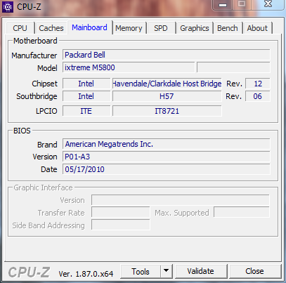

Schau nach welches BIOS drauf ist. Wenn aelter dann aktualisiere.

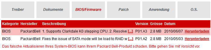

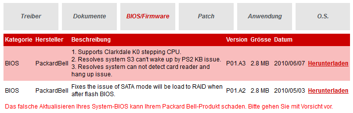

Allerletzte Frage, bevor ich loslege:p Ich habe unter dem Reiter BIOS das gesehen:
Muss ich damit auch noch was machen?
Edit: Ach ja genau, jetzt erinnere ich mich an noch etwas: Ich kann es nicht mehr genau sagen, aber ich glaube, als ich damals diesen SATA-AHCI-Treiber installiert hatte, gab es mega Gezicke. Der Rechner blieb mehrfach hängen oder es gab BlueScreens (Ich hatte die Treiber vor 4-5 Jahren alle auf meiner externen Festplatte, bevor die dann auch abgeraucht ist. )
Ja, der obere Download ist älter...
... als das Datum, das hier steht:
Dann einfach herunterladen und installieren wie ein normales Programm?

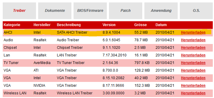

Den brauchst du nicht, Windows 7 hat da den eigenen AHCI-Standard Treiber "msahci".
