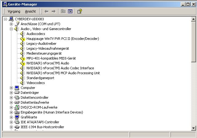

hab ich schon mehrfach neuinstalliert hab aber total vergessen wollt nochn bild anhängen

Was werden denn für Fehlererklärungen angezeigt, wenn du die Geräte anklickst, die mit ! markiert sind?
Geh doch mal auf all diese drei Geräte auf Treiber und lass den Treiber automatisch aktualisieren.

also da steht bei allen dreien dass selbe
Das Gerät funktioniert nicht ordnungsgemäß, da Windows die für das Gerät erforderlichen Treiber nicht laden kann. (Code 31)
Klicken Sie auf "Problembehandlung", um die Problembehandlung für dieses Gerät zu starten.

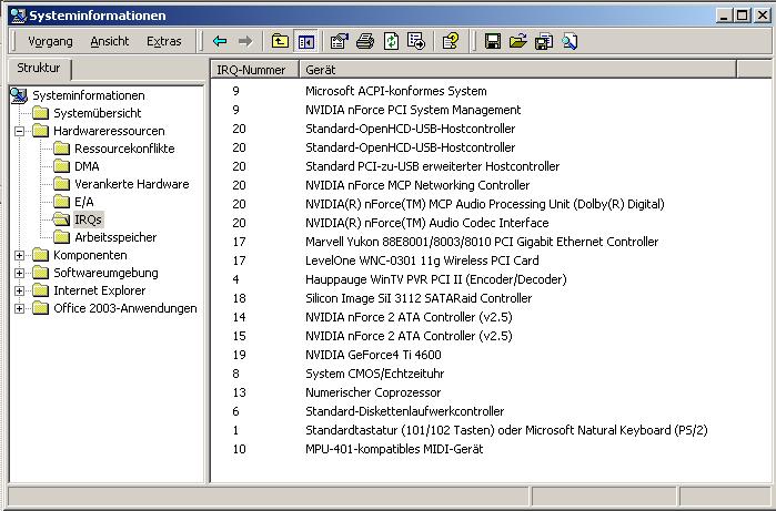

Was mir jetzt schon auffällt ist, daß IRQ 20 wirklich arg viele Geräte nutzt. Man sollte eigentlich darauf achten, daß ein IRQ vielleicht 2 Geräte hat, besser nur eins.
Mich wundert es aber, daß das offenbar ausschließlich onboard-Geräte sind.
Das ließe sich aber ändern, indem andere IRQ´s wieder freigegeben werden.
Möglichkeiten dafür:
Ich sehe du hast einmal eine Wireless-Lan Karte (offenbar als Steckkarte) den nVidia-LAN-Controller (onboard) den Gigabit-Lan-Anschluß (offenbar auch eine Steckkarte) und noch eine andere Netzwerkkarte. Das ist viel zu viel und verbraucht wirklich saumäßig IRQs. Wenn du nur einen davon brauchst schalte den anderen im BIOS aus (bei dem nVidia-LAN) oder baue das andere aus (die Wireless-LAN-Karte, die LevelOne-Karte und die Gigabit.LAN). Dadurch wird schonmal je ein IRQ frei.
Schalte die COM-Anschlüße und die Firewire-Schnittstelle im BIOS aus, wenn sie nicht genutzt werden. Gleich 3 IRQ´s wieder frei. Die COM-Anschlüße sind sowieso nur für uralte Mäuse und Tastaturen. Wenn dein Drucker (falls du einen hast) über USB angeschlossen ist, trifft das auch zu, ansonsten musst ECCP im BIOS aktiviert bleiben, sonst kannst du es getroßt ausschalten.
Wenn du keine SATA-Festplatten hast, schalte auch den SATA-Controller im BIOS aus. wieder ein IRQ frei.
Ich denke das dürfte dann sogar schon des Problem´s Lösung sein. Wenn du davon soviel wie möglich an ungenutzten Sachen ausgebaut oder im BIOS abgeschaltet hast, werden nach einem Neustart schon wirklich unzählige IRQ´s frei. Und eine Treiberinstallation sollte kein Problem mehr sein.
also steckkarten sind nur tvkarte und wlan 3 com und nvidia lan sind beide onboard eigentlich werden beide gebraucht schalte aber mal den 3com aus. sata wird auch gebraucht coms kann ich aus machen drucker ist usb werde jetzt mal alles ausschalten bis später
Wieso brauchst du mehrere Netzwerkkarten? Läuft dein PC als Router? Grade Netzwerkkarten verbrauchen viele Ressourcen und Bandbreite auf PCI-Kanälen und wenn die noch alle auf einem IRQ sind....oh weia. Sowas verträgt sich mit Soundkarten und onboard-Sound auch kaum, weil diese ebenfalls Bandbreite brauchen. Kauf dir sonst lieber einen Router, wenn das das Problem sein sollte...
Mach nach dem Neustart dann doch nochmal einen Screenshot von den IRQs unter den Systemeigenschaften.

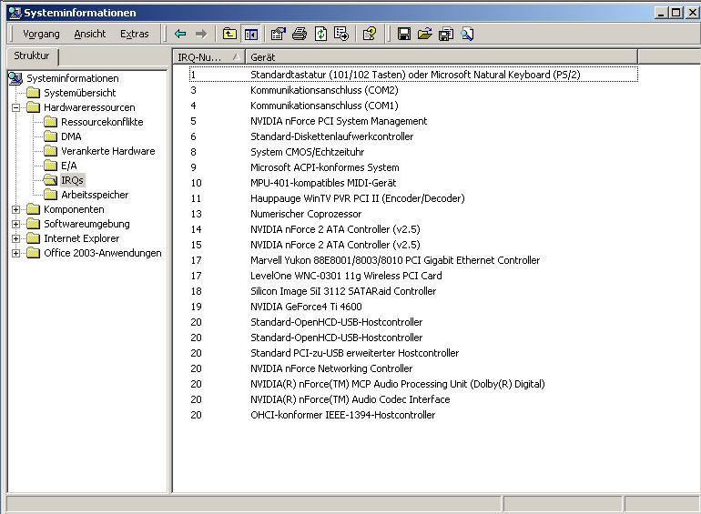

irq 20 immer noch mit 6 sachen voll aber unter xp läuft alles
Für sowas ist doch aber ein Wireless-LAN-Router viel besser geeignet.
Den schließt du ans Modem an, kannst mit deiner Wireless-Lan Karte über den Router ins Internet und ans Netzwerk. Kannst dann auch den Laptop und alles andere an den Router anschließen. So ein W-Lanrouter kostet von Netgear z.B. deutlich unter 100 € und du hast durch den Router die beste Firewall.
Ist ja aber auch nur ein Tipp. Für das IRQ-Problem aber die einzig wahre Lösung.

an den irqs liegts aber wahrscheinlich nicht habe soweit fast alles deaktiviert auch die sound karte und bekomm die tv karte trotzdem nicht installiert

Außerdem ist noch lange nicht gesagt, daß es nicht an den IRQs liegt. Schließlich werden immer noch auf IRQ20 zu viele belegt.
