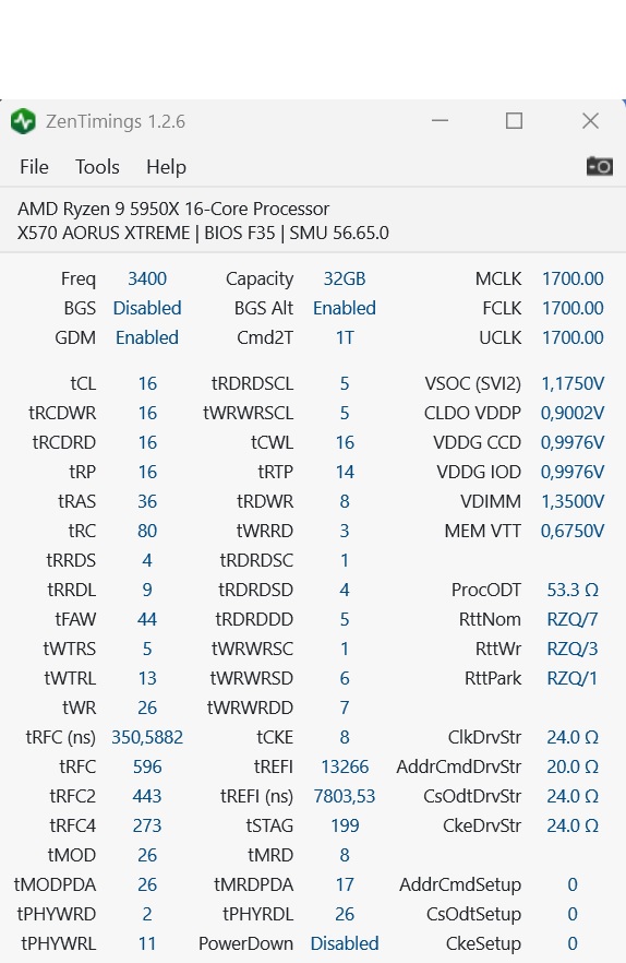

Hier der Screenshot.
Bin etwas über die Command Rate erstaunt...

die treiber time-outs können auch vom ram kommen. wir haben ja jetzt schon n hinweis darauf, dass das problem mit dem ramtakt skaliert. ich vermute, dass hier ne leichte instabilität vorhanden ist.
laut den primaries ist das samsung b-die 3600 cl16-16-16-36, richtig? falls ja, ist TRFC viel zu lasch. falls nein, sind die primaries zu scharf.
commandrate 1T mit GearDownMode ist korrekt so.
die proc_odt sieht für mich für zen3 auf x570 auch sehr hoch aus. ggf. brauchen wir hier und da auch etwas mehr spannung um das zu stabilisieren.
wenn cinebench auf gesenkten ramtakt (= niedrigerer IF takt) positiv reagiert, ist das nochmal n hinweis darauf, dass da irgendwas nicht stimmt, stichwort fehlerkorrektur. optimalerweise sollte cinebench garnicht oder positiv auf mehr takt reagieren und nicht anders herum. die v_soc ist mit 1.175 auch relativ hoch. die sollte eher im bereich 1.1 bis 1.125 liegen.
kannst du kurz mit dem thyphoon burner checken ob es wirklich samsung b-die ist und nicht ein high-end micron e/d bin?

solange gear down mode aktiviert ist, kannst du die commandrate nicht umstellen. das ist quasi commandrate 1,5, und der modus überschreibt die commandrate einstellung.
wenn du am ram was einstellst, kann es sein, dass das board nicht mehr postet und du musst einen bios reset machen. das board sollte dafür n schalter haben. bevor wir hier was rumstellen, kannst du n profil im bios speichern.

proc_odt: die 53,3 ohm waren bei zen1 mal üblich, aber bei zen3 sind die werte eher zwischen 28 und 48 ohm, auch für dual ranked. ich würde mal 32-40 ohm probieren. wenn die kiste anfängt beim booten komische sachen zu machen isses ne falsche proc_odt.
die TRFC geht bei samsung b-die unter 300, wenn der ram sehr gut eingestellt ist. ich weiß nicht genau wie weit das bei den 16gb modulen runtergeht, aber hier kannst du jetzt schon auf mindestens auf 500 runter. das sollte auch ordentlich performance geben.
wenn das ganze später stabil ist, kannst du trfc richtung 400 oder drunter bewegen.
wenn davon irgendwas an dem problem was ändert, dann isses wahrscheinlich proc_odt. der reduzierte takt ist nur dazu da, etwas last vom memory controller zu nehmen. ich glaube nicht, dass der ram selbst probleme hat. samsung b-die skaliert über spannung, falls es hier probleme gäbe, müssten die 1,4v helfen. die sind auch alltagstauglich.
vsoc ist der memory controller (unter anderem), hier gibts auch ab und zu mal sog. spannungslöcher. mehr spannung ist nicht immer besser.
nächster punkt wäre auch der infinity fabric. das ding hat auch taktlöcher - und zwar ganz oft bei 1900 mhz. kann aber auch durchaus mal wo anders auftreten. da ramtakt 1:1 auch IF takt ist, reduzieren wir hier mit dem niedrigeren speichertakt auch den IF takt, um das problem hier ebenfalls vorsorglich zu beheben.
es kann auch durchaus sein, dass wir den ram jetzt stabilisieren und die probleme nicht aufhören. es kann passieren, dass windows durch ramfehler korrumpiert - da hilft dann nur neu installieren. das zu diagnostizieren ist schwierig.
