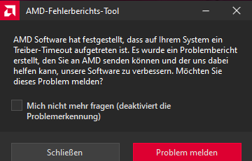

Moin,
habe Fallout 4 sauber neu installiert. Ein paar Mods hinzugefügt die so auch immer funktionieren. Nur ist es erste Mal das ich das Spiel jetzt auf einer 9070XT spielen möchte. Ich bekomme an der Oberfläche nach dem verlassen der Vault ständig einen Absturz. Auf dem Desktop erscheint ein kleines Fenster des Bug Report mit der Meldung:
AMD Software hat festgestellt, dass ein Treiber Timeout auf Ihrem System aufgetreten ist.
habe darauf hin den Treiber (v25.9.1) mit DDU im abgesicherten Modus komplett entfernt und einen neuen (v25.92) installiert. Aber direkt das gleiche Problem.
Schnellstart ist deaktiviert. Im Zuverlässigkeitsverlauf kein Hinweis dazu. Shader Cache gelöscht. dism /online /cleanup-image /scanhealth ohne Probleme.
Habe die Karte jetzt ein paar Wochen ohne jegliche Probleme im Einsatz. Und jetzt so was.

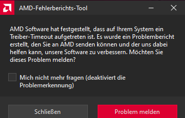

Fck. jetzt direkt während Ich das schreibe auf dem Desktop:
Toll. Sonntag ist gelaufen. keine Ahnung was das ist. Vielleicht hat jemand noch einen Tipp außer alles neu zu installieren. Das wäre das letzte was ich machen wollte.
