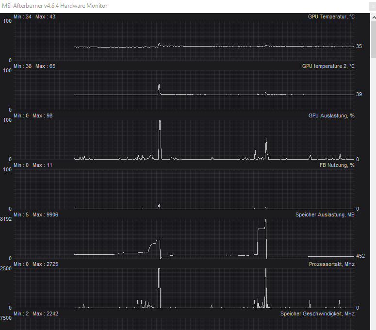

Ich habe die Abstürze/Timeouts auch mit MSI Afterburner aufgezeichnet, falls das hilft...
Der erste Peak, in dem die GPU Auslastung auch max. hochgeht, war mit 3DMark. Der zweite Peak in dem die Speicherauslastung auf max geht war mit The Last Of Us (das war noch im Menü/Ladescreen).

Log doch mal mit GPU-Z und schau dir die Temperatur an. Für mich klingt das nach Überhitzung und dann Notaus.
