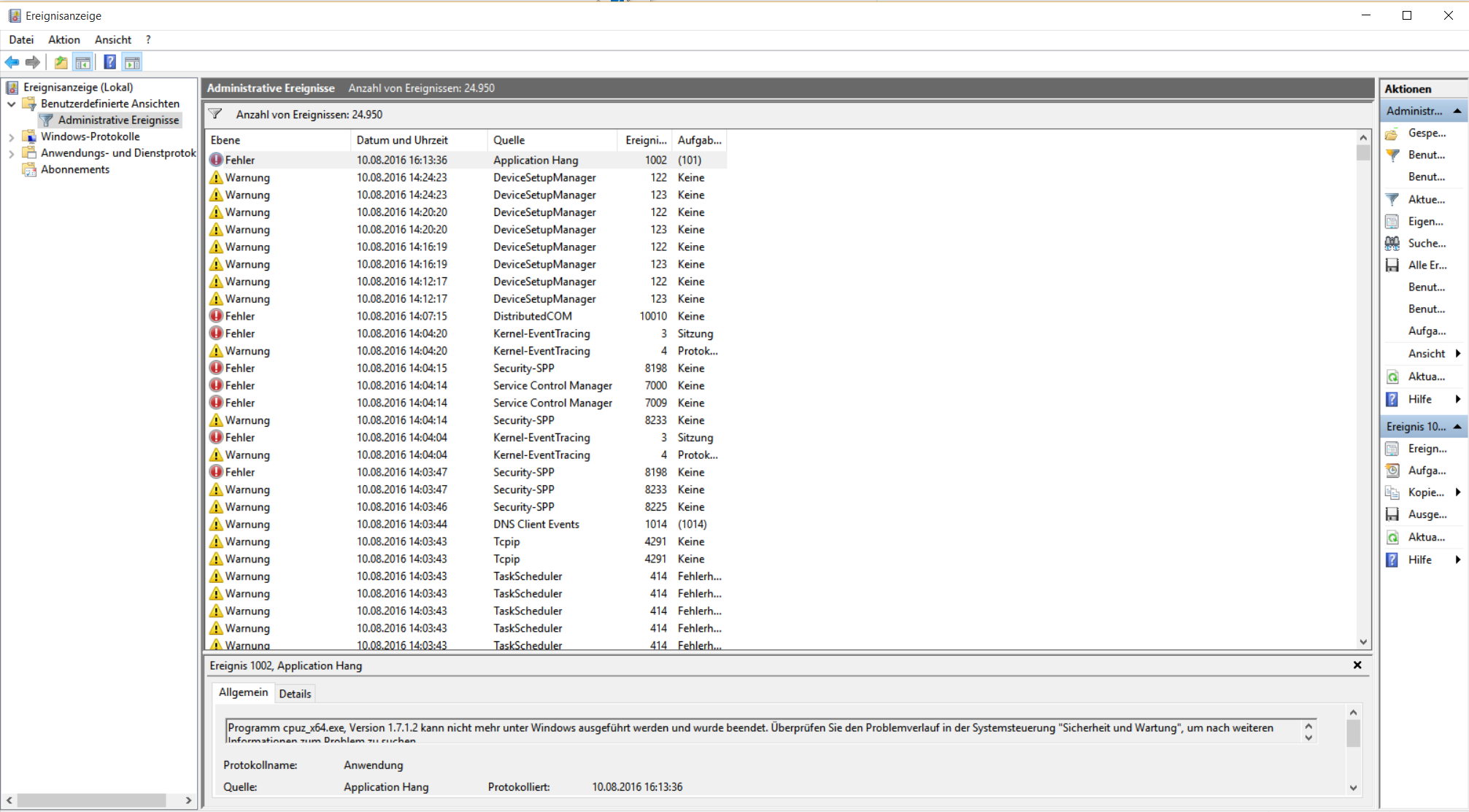

Ereignisprotokoll.png Hab noch nie Ereignisprotokolle gelesen, wird jemand schlau daraus?
Weder Prozessor noch Ram sind übrigens übertaktet, Netzteil ist ein Corsair AX750. Habe 4 Festplatten und eine SSD mit dem System drauf.
Klick doch bitte mal doppelt auf die Fehler und Warnungen. Wie es aussieht gibt es kein programm, dass bei dir keine fehler macht.
