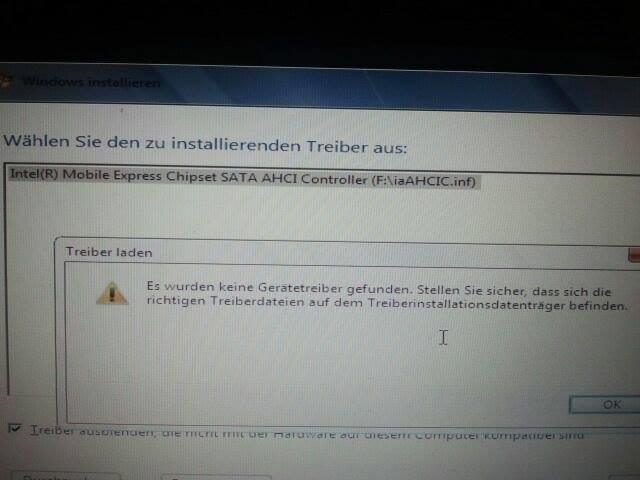

Hab die F6 Treiber auf mein Stick gepackt und konnte auch darauf verweisen, leider kam dann das...
Danke schon ma an alle die mir hier helfen ich hoffe wir bekommen das noch gemeinsam hin..
werkam schrieb:Hast Du die Treiber entpackt auf die Du verwiesen hast? Auch mal die Anderen getestet? Hast Du keine TreiberCD oder einen Ordner auf der Platte gehabt?
Ja hab den F6 download entpackt und aufn Stick gepackt.. Alle anderen die auch dabei waren hab ich auch getestet half nichts..
Eine Treiber CD hab ich nicht, nur einen Ordner "eSupport" in dem, soweit ich weiß, alle nötigen Treiber vorhanden sind allerdings wenn ich auf ihn verweise kommt leider auch eine Fehlermeldung...

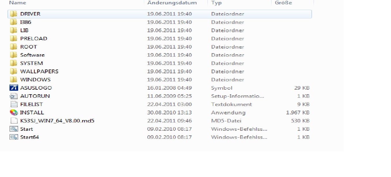

Dann sieh doch mal nach welche Treiber dort drin sind?einen Ordner "eSupport"
Welcher Treiber befindet sich in diesem Ordner? Im Ordner befindet sich eine Filelist.txt Datei, darin sollte stehen welche Daten in dem Ordner liegen. Denke nicht das dieser die Boardtreiber beinhaltet.
Wird wohl der Ordner für Asus Internet sein, das man direkt aus dem Bios starten kann, ohne zu sehen was in dem Ordner liegt, kann ich das aber nur vermuten.

werkam schrieb:Welcher Treiber befindet sich in diesem Ordner? Im Ordner befindet sich eine Filelist.txt Datei, darin sollte stehen welche Daten in dem Ordner liegen. Denke nicht das dieser die Boardtreiber beinhaltet.
Hab dir mal das wichtigste aus der Filelist kopiert:

So wie es aussieht sind die Treiber alle drin, aber wohl nur als setup und nicht als inf, müssen wohl erst mit start/start64/install gestartet werden, dann kommt wohl ein Auswahlfenster wo man auswählen kann was installiert werden soll. Sieht so aus als wenn das der Inhalt der BoardCD ist.
