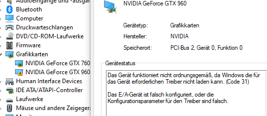

ich habe Probleme mit den Treibern meiner Grafikkarten. Ich habe beide Karten schon mindestens 2 Jahre am Laufen und bisher reibungslos. Nach dem letzten Update, was mir von Geforce Experience angeboten wurde, funktioniert die GTX 760 nicht mehr
Win 10 Pro 64 bit
Nvidia GTX 760 ( hier hängen meine 3 Monitore dran)
Nvidia GTX 960 ( die ist nur zum Rendern für 3D-Programme gedacht)
Bisher hat das Nvidia Geforce Experience immer die aktuellen Updates für beide Karten angezeigt, die ich dann installiert habe. Wenn ich aber jetzt das neueste Update für die GTX960 installiere, dann läuft die GTX960, aber die andere nicht. Und Geforce Experience funktioniert nicht mehr.
Installiere ich das neueste Update für die GTX760, läuft die, aber die 960 nicht mehr. Also je nachdem bei welcher Karte ich ein Treiberupdate installiere wird die jeweils andere im Gerätemanager mit folgendem Fehler angezeigt:
"Das Gerät funktioniert nicht ordnungsgemäß, da Windows die für das Gerät erforderlichen Treiber nicht laden kann. (Code 31)
Das E/A-Gerät ist falsch konfiguriert, oder die Konfigurationsparameter für den Treiber sind falsch."
Was läuft hier falsch, bzw. was mache ICH vll falsch? Kann mir da vielleicht jemand einen Tip geben? Was kann ich tun, damit beide wieder einwandfrei laufen? Muss ich dafür ältere Treiber installieren? Wenn ja, soll ich dann alles was irgendwie mit Nvidia zusammenhängt deinstallieren?
Danke Euch schon mal :)

Treiber deinstalliert, neu installiert, Rechner neu gestartet.
Hi tomgit, danke für die Antwort. Das gleiche wurde mir von HisN in einem anderen Thread gerade gesagt, an den ich meine Frage gehängt habe. Sorry, dass hat sich überschnitten, mir wurde von jemand anderes im alten Thread geraten ein neues eigenes Thema zu erstellen. Ich denke, mein Problem ist damit wohl gelöst. Sorry für den Durcheinander.

Sorry, wern001, auf genau so eine Antwort habe ich gewartet. Damit ist mir leider auch nicht geholfen. Ich kam mit den 2, für Euch "alten", Grafikkarten bisher gut zurecht. Bisher war noch keine Notwendigkeit diese auszutauschen. Ich gehöre nicht zu der Zockergeneration, die die neuesten Grakas haben muss. Ist nicht persönlich gemeint ;) Ich glaube, es ist hier an der Stelle sinnvoll, den Thread als gelöst zu markieren. Ich werde mich nach einem alten Treiber umsehen und gut ist. Nachdem mir erklärt wurde warum das nicht funktioniert mit dem neuen Treiber, ist der Drops eh gelutscht. Trotzdem danke für Eure Versuche mir zu helfen :)
Hallo goodnight, vielen, vielen Dank für Deine Mühe 👍. Ich habe zwischenzeitlich den alten Treiber auch gefunden, wie in Deinem ersten Link. Habe den Treiber installiert und es läuft wieder alles einwandfrei :p
