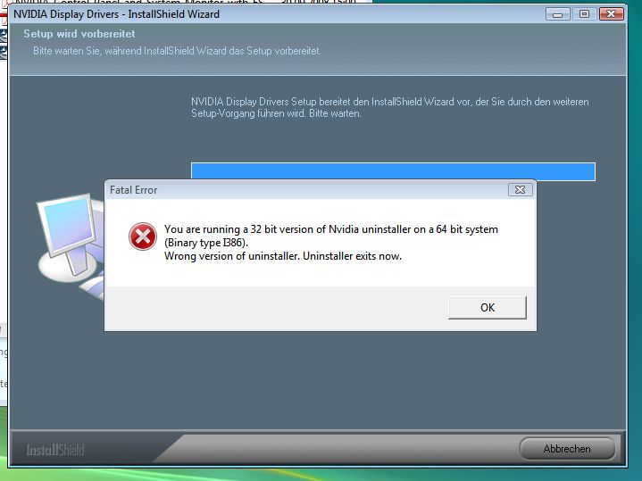

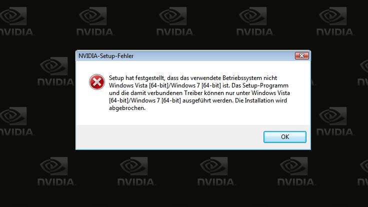

ich habe ein Problem bei der Installation der neuen Nvidia-Treiber. Mein BS ist: Vista Home Premium 64 bit. GraKa: GeForce GTX 295. Wenn ich versuche den 186.18_dektop_win7_winvista_64bit_international_whql zu installieren kommen immer die beigefügten Fehlermeldungen. Bei dem 185.85_dektop_winvista_64bit_international_whql war es ebenso. Habe irgendwann aufgegeben. Der 182.50_geforce_winvista_64bit_international_whql funktioniert tadellos. Die alten Treiber habe ich jedesmal vor der Neuinstallation sorgfältig deinstalliert. Wer kann helfen? Bin ratlos

Ich habe von Nvidia den Hinweis bekommen im abgesicherten Modus zu installieren (beim Booten -> F8 -> "Safe modus with networking"). Hat funktioniert! Vorher sauber deinstallieren nicht vergessen!!
