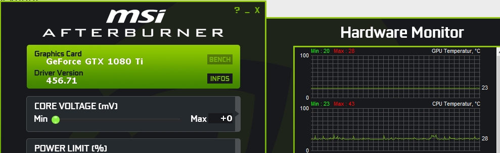

Temperaturen gpu / cpu alles wie sonst. Bei der Auslastung jedoch sah ich im Taskmanger das diese bei der gpu kurz 100% oder 0% anzeigt.
Ich habe kurz bevor die Probleme anfingen den neusten NVIDIA Treiber 456.71 installiert.
