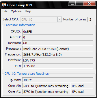

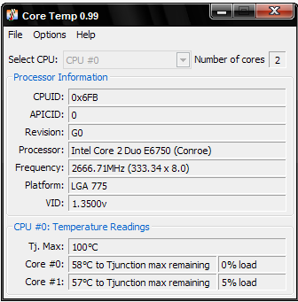

Hier mal mit Tjmax Settings. CoreTemps liegen bei 43°C

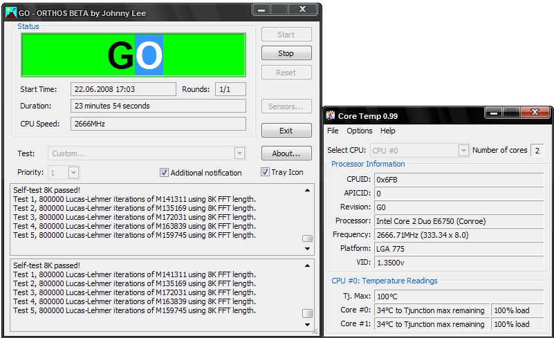

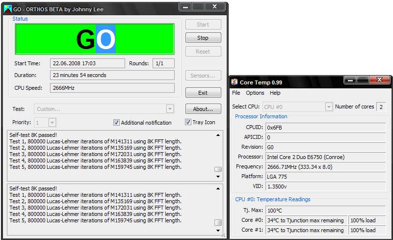

hier sind die Werte mal mit Orthos aktiviert bei schon recht satten 25°C im Zimmer. Temps sind akzeptabel aber trotzdem find ichs ein bisschen enttäuschend....sind ja zwar nur "große" 65nm aber trotzdem.
