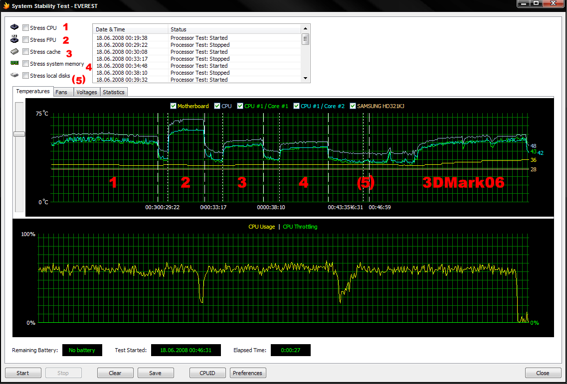

habe mal eine Frage zum FPU Belastungstest, der bei Everest mitgeliefert wird.
Vorab mein Sys:
Intel Core 2 Duo E6750 @ Stock 2,66 GHz
Scythe Ninja @ 120mm Scythe Cooler @ 1200 rpm
Gigabyte P35-DS4 Rev. 1.0 (die mit dem 2kg Kupferturm auf der NB)
2GB DDR2-RAM
ATi Radeon X1950 Pro
Habe aus Spaß mal diesen Test gemacht. Im idle erreicht die CPU akzeptable 35 bis 40°C (lt. CoreTemp v0.97.1).
Bei dem normalen CPU Belastungstest werdens dann so knapp 50°C.
Als ich allerdings den FPU (also Gleitkomma Belastung) Test durchgeführt habe gingen die Temps über 60°C und kratzten an den 70°C! Ist zwar noch "lange" nicht bedenklich, da es noch kein throttling gibt, aber dennoch.
Warum bringt der FPU Test die CPU so ins Schwitzen???
Dem angehängten Pics könnt ihr die Graphen entnehmen. Den 5. Test. HDD Belastung hab ich nur ganz kurz ausgeführt...war egtl. sinnlos. Am Ende habe ich 3DMark06 kurz laufen gelassen, um das gesamte System zu belasten um die Relation feststellen zu können.
Also lasst mal was hören :)

Normal müsste sich das einfach erkären lassen.
Bei normalen Grafikdemos oder ähnliches, wird deine cpu beansprucht, kurze pause (wenn gerade nix berechnet werden muss), dann weiter. *nur halt in ganz kleinen abständen*.
Bei Gleitkomma Belastung, ist dauerhafte vollekanne belastung.
Jap es ist so wie DeZomB es sagt.
Mich würde aber mal interessieren, was du mit normalen CPU Belastungstests meinst?
P.S. Die max Temp. von dem e6750 liegt bei 73°C also 70°C is schon ein bissel hard am Limit.
okay gut, aber bei dem CPU Test müsste es doch theoretisch genauso 100% permanent ausgelastet sein.
Normaler CPU Test meine ich den 1. Test wo die Temps 20% niedriger sind.
Ich dachte Exitus ist erst bei 100°C? Müsste doch die Tj Angabe sein oder nicht? Wenn die Temperatur bedenklich wäre müsste er doch throttlen? Wird throttling deaktiviert wenn man C1E und EIST im BIOS deaktiviert hat? Notabschaltung müsste bei zu hohen temps ja nichts desto trotz aktiv sein.

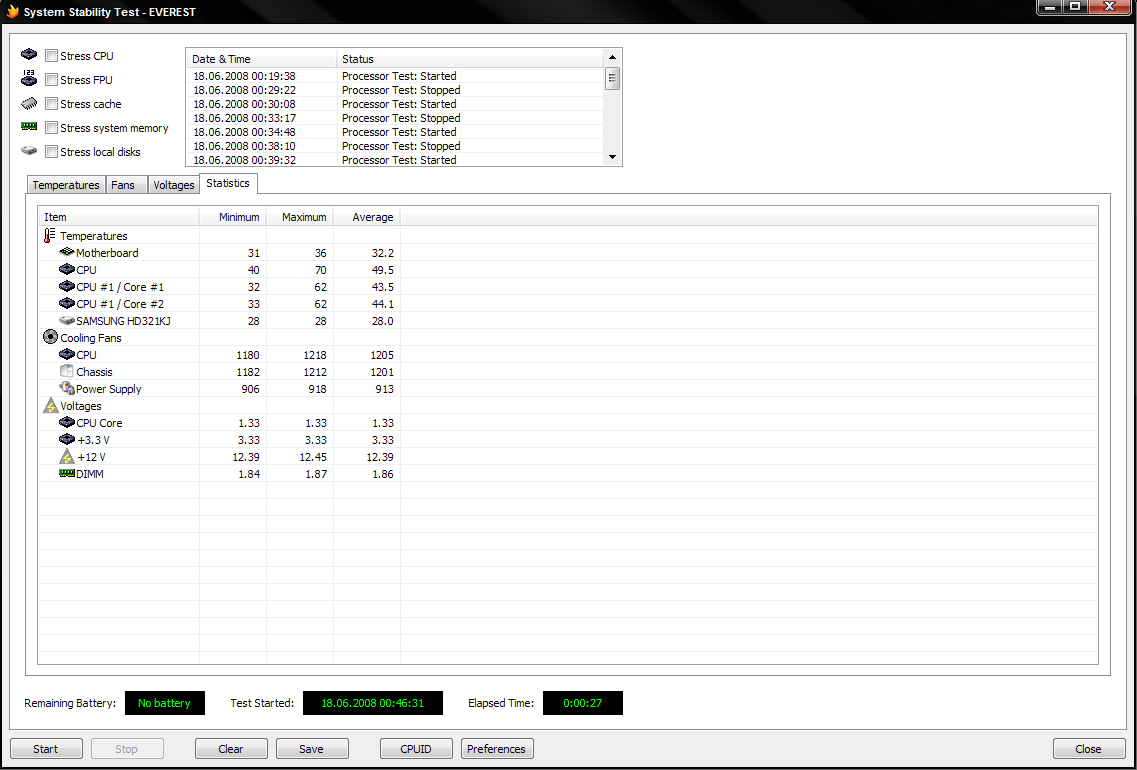

Also laut den Statistiken waren ja auch meine CoreTemps bei maximal 62°C beim FPU Belastungstest. Ich finds aber trotzdem bisl seltsam, dass meine CPU genau so heiß wie deine satt overclockte und overvoltagte CPU.
Ist der Leistungsunterschied der Cooler so arg?
Mein Gehäuse ist an sich super belüftet. Habe insgesamt 7 Lüfter in meinem Rechner, davon sind 6 120er! Von der Front bläst direkt ein 120 auf den 120 auf dem Ninja und hinter dfem Ninja saugt ein 120er die Luft nach draußen ab!

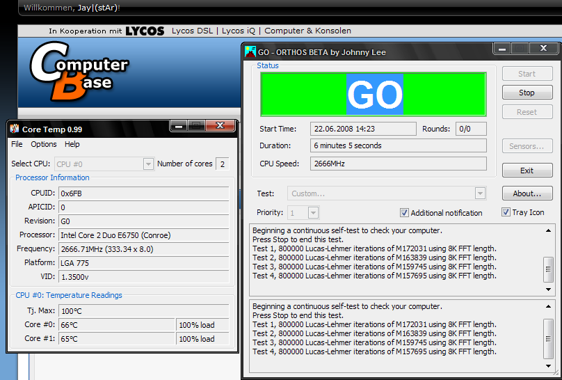

Nehmt mal Orthos mit Small FFT's und 8k, dass lastet meinen CPU am stärksten aus, da wird der nochmal 2-3° C wärmer als mit Prime Small FFT's. [...]
PANIK! Bei Orthos erreiche ich 66°C CoreTemp in der Spitze!!!! Siehe Screen!
Und? damit bist du noch 34° mit spezifizierten Maximum weg. Absolut normal und im grünen Bereich.
Also hält der E6750 mit G0 Stepping nun 73°C oder 100°C aus? Ich rufe gleich bei Intel an....
Ich finde aber 66°C ohne jegliches overclocking bei 1,328 Volt für einen 800g schweren Riesentower mit 6 Heatpipes äußerst schwach....da mache ich mir schon gedanken, ob der Lüfter richtig montiert wurde oder die WLP potent genug ist.... :freak:
