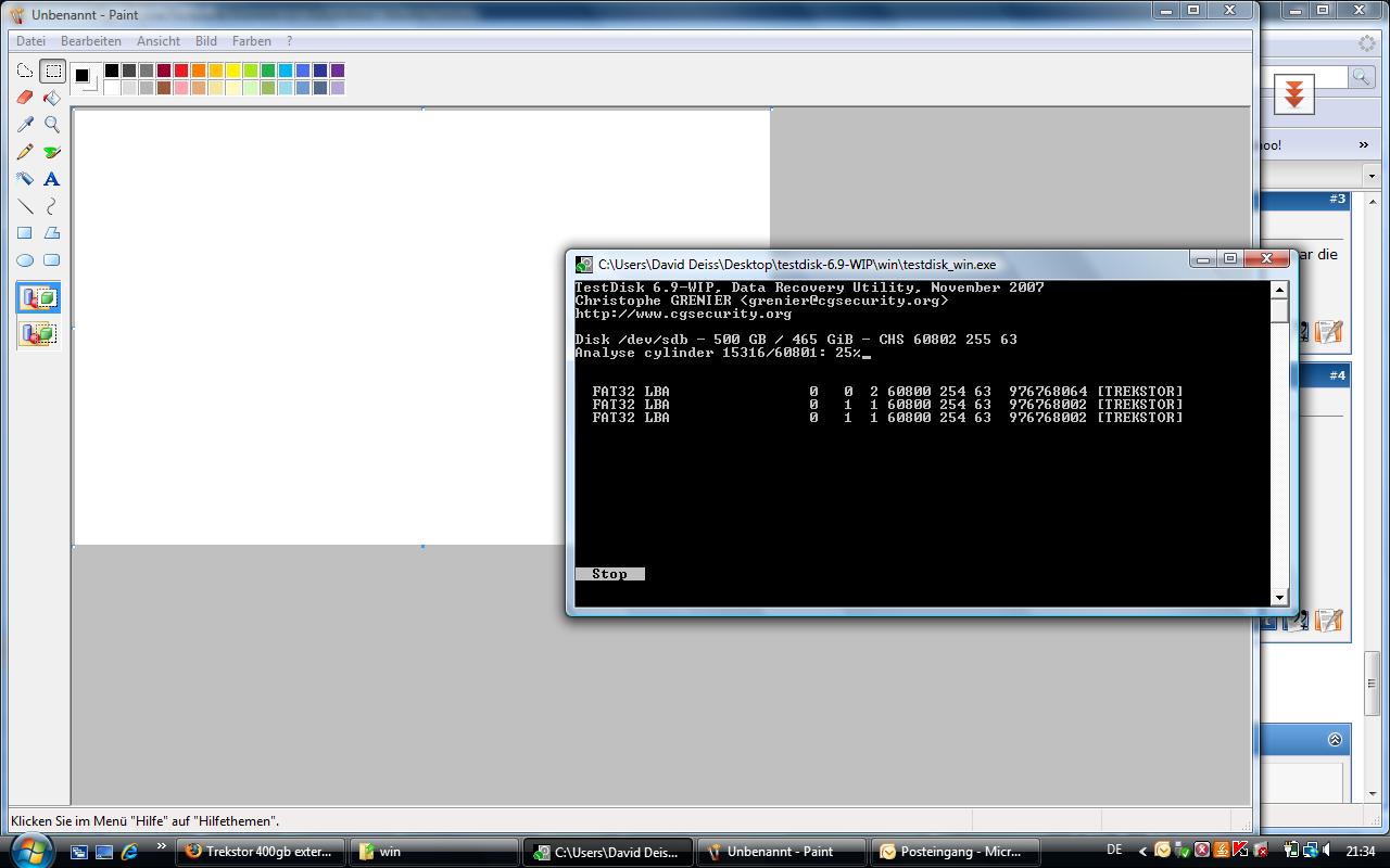

Also normalerweise lief meine Trekstor 400gb unter Windowsxp perfekt. Keine Probleme nix. Aber seid gestern kommt immer die Nachricht das ich die Festplatte formatieren muss wenn ich sie an den Laptop anschliesse. Ich kann also in keinster weise auf die Daten zugreifen, habs ueber unterschiedliche Wege versucht und auch auf einem anderen Computer die Festplatte angeschlosse, der selbe Fehler.
Lange rede, aber da ich wie gesagt mich hier im Forum schon ein bisschen eingelesen hab, hab ich einfach mal testdisk 6,8 laufen lassen und Screenshots dazu gemacht. Vielleicht koennt ihr mir ja weiterhelfen, waer echt super wenn ich ueber diesen Weg meine Daten wiederbekommen koennte.

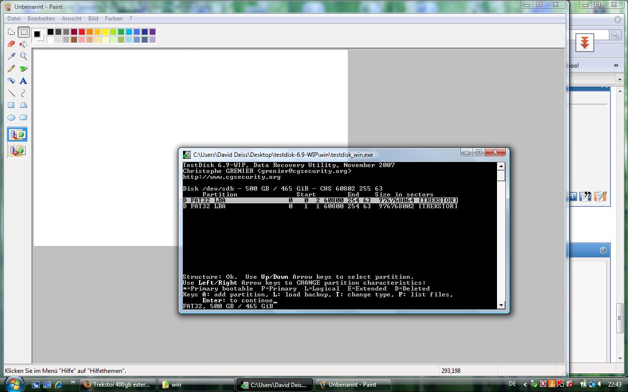

Hallo, ich hoffe man kan mir hier helfen!!! Wäre total super! Ich habe eine Trekstor 500GB und wenn ich die oben aufgelisteten Schritte probier, kann ich zwar die Liste sehen, aber wenn ich was ändere und auf *write* gehe, kommt nur das auf dem Datenträger nicht geschrieben werden kann.
Was kann ich denn nun tun? Viele liebe Grüße

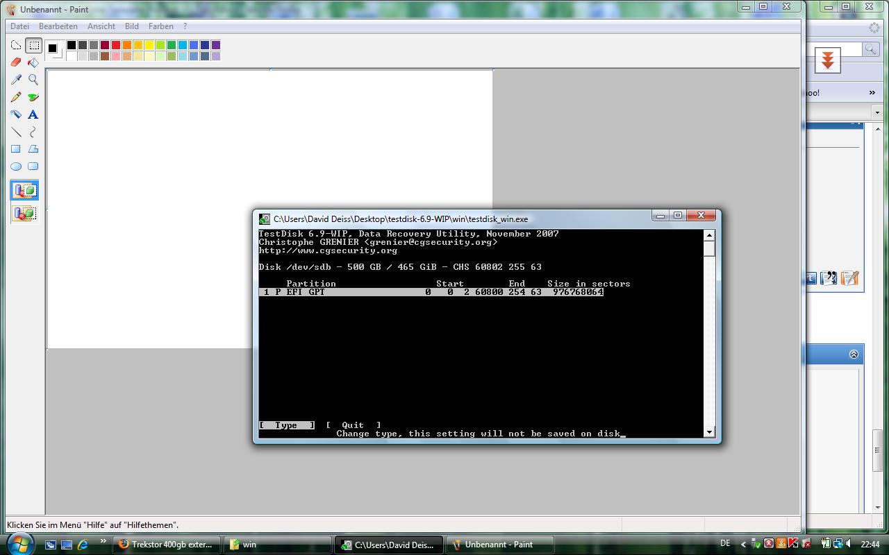

Ich hab nun auch mal screen-shots gemacht, da das bei mir doch ein wenig komisch aussieht und das Programm wohl verschiedene Arten von Partition ausfindeig macht. Vielleicht hilft es ja was?!?!?
Nach der tieferen Suche werden zwei Partitionen angezeigt.
Siehst du hier;
https://www.computerbase.de/forum/attachments/shot3-jpg.83138/
Hattest du jeweils diese markiert und p gedrückt ob deine Daten oder eine Fehlermeldung angezeigt wird?
Zurück kommst du mit q für Quit drücken.
Die erste Partition hat eine verkehrte Struktur und die zweite ist ein logisches Laufwerk.
Teile es mal mit.
